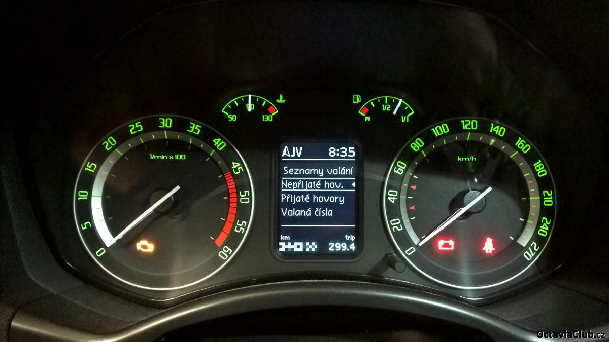

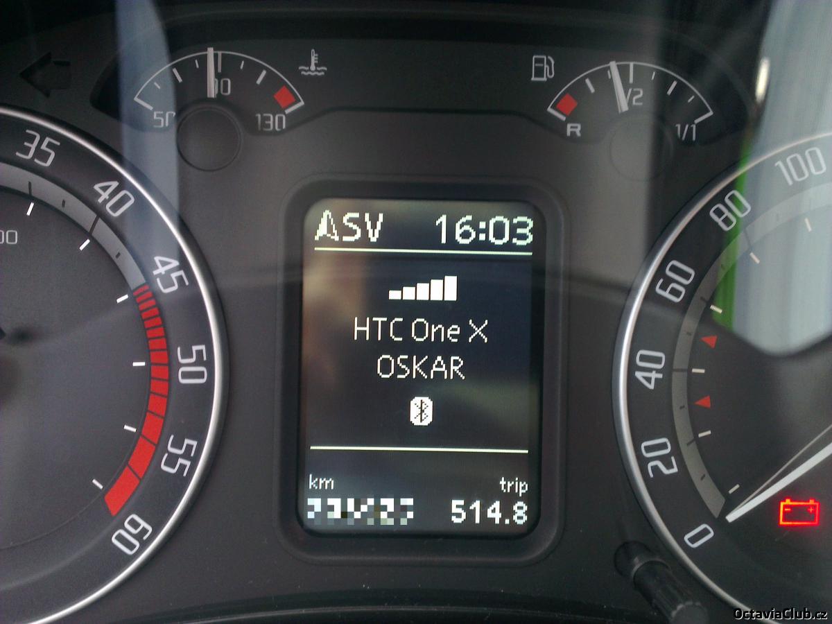

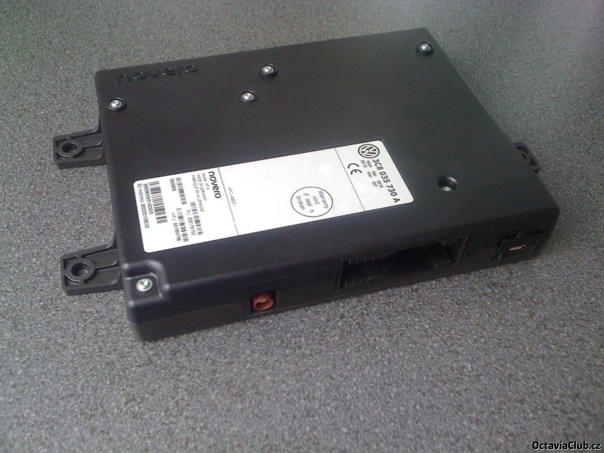

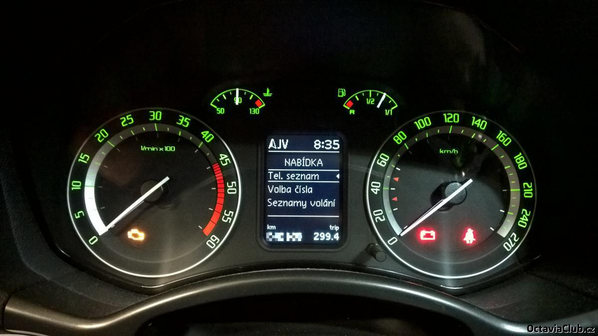

  5. Prodám plně funkční bluetooth handsfree telefonní jednotku 3C8 035 730 A (3C8035730A) určenou pro instalaci do vozů Škoda a VW. Mohu pomoci s instalací (montáž, kódování). FUNKCE: - pohodlne ovladani telefonu pomoci maxidotu (displej mezi budíky). - pohodlne ovladani telefonu přes displej navigace/rádia (Columbus (RNS-510), Bolero). - pristup k telefonnímu seznamu, seznamu prichozich, odchozich a ztracenych cisel včetně SMS zpráv (v režimu rSAP) - kompletní hlasové ovládání - vytáčení kontaktů, včetně hlas. zadávání cíle u navigace Columbus (RNS-510)) - přehrávání hudby pomocí bluetooth přímo z mobilního telefonu (A2DP) SPECIFIKACE: - pro koncernove vozy Škoda/VW (od r.v. 2009) - podpora bluetooth protokolů HFP (Handsfree), A2DP (Bluetooth Audio), rSAP - podpora všech telefonů (Android, iPhone, Windows, klasické) - original příslušenství DOPRAVA: Možnost osobního převzetí v Brně nebo ve Vyškově nebo poštou (dobírka možná při platbě poštovného na účet předem dle ceníku České pošty).

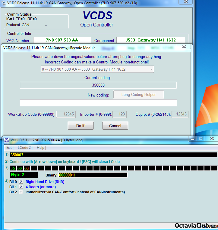

  8. Ahoj, resil jsem vcera to stejne pri vymene Gateway jednotky za novejsi - otocene predni dvere na maxidotu. Nova jednotka byla z UK auta a byla nakodovana tak, ze ridic sedi v pravo. Jednotku lze pres diagnostiku nastavit na levou stranu (polozka RHD odznacit viz obrazek) a vse se vyresilo ;-)

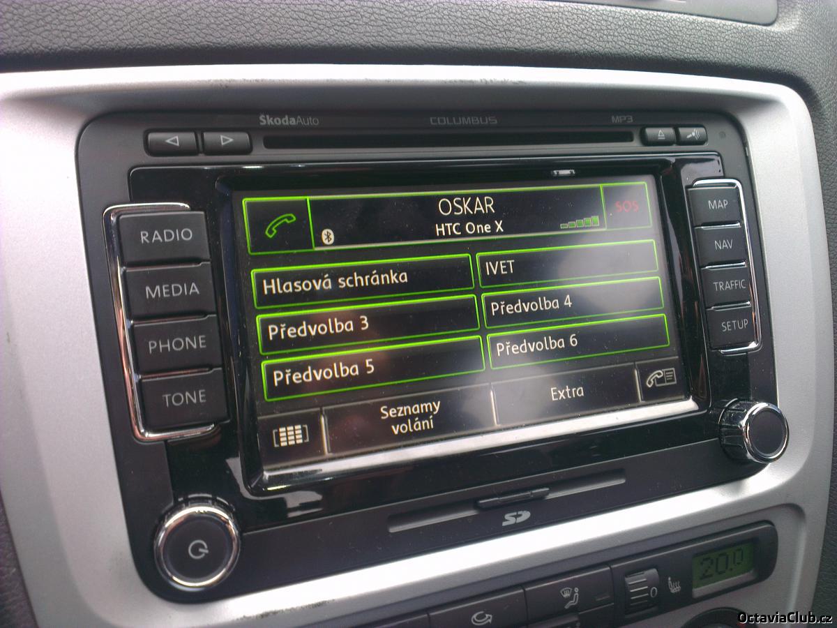

  13. Ahoj, mam GSM jednotku 3C8 035 730 A s podporou A2DP. Prehravani funguje, nicmene ovladani telefonu z obrazovky Columbusu (HW H05, SW 41xx) ne - sipky vpred/vzad jsou zasedle. Poradi mi nekdo, kterou (non-rSAP only) jednotku s podporou hlasoveho ovladani koupit, aby podporovala i AVRCP protokol? Predpokladam, ze v uvahu pripadaji akorat 7P6 035 730 (nejsem si jisty jetli ma hlasove ovladani), 3C8 035 730 a 5N0 035 730... Jake revize?
