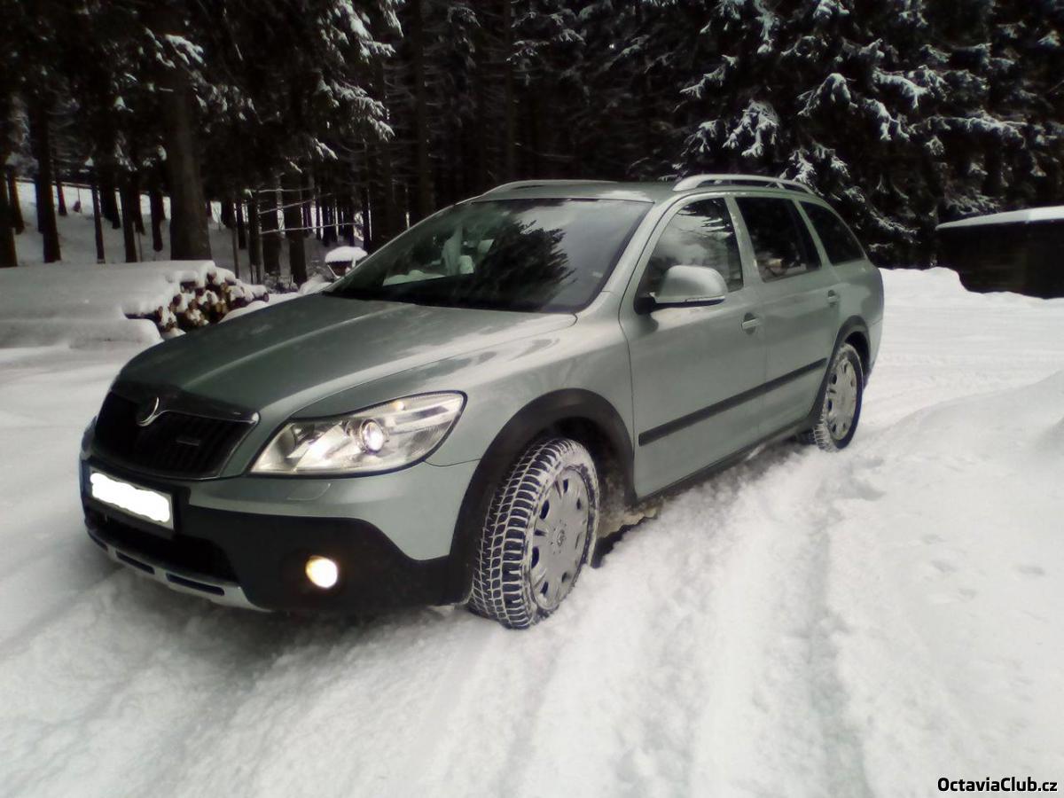

Obrázek je staré O2 TDI co sem prodal , nová je už po faceliftu no problém je ten že po výměně mi to nešlo naměřit jak jsem psal dolito 4.5 litru , tak bud se ten olej někam ztratil nebo je nevím. To hlášení kontroly hladiny oleje se ale objevovalo sporadicky , rosvítilo zhaslo , pak ok a zase dva starty to rozsvítilo a treba po 10 sek. zhaslo. Ta ztráta oleje pokud je tomu tak je docela zásadní, otázka je dá se to bazaru reklamovat jako skrytá vada ? Auto mělo do dalšího servisního intervalu ještě téměř půl rok. Dá se to nějak poznat ještě jinak krom tohoto , nepřišlo mi že to nějak moc hulí do modra , jen na začátku klasika bílá pára.
