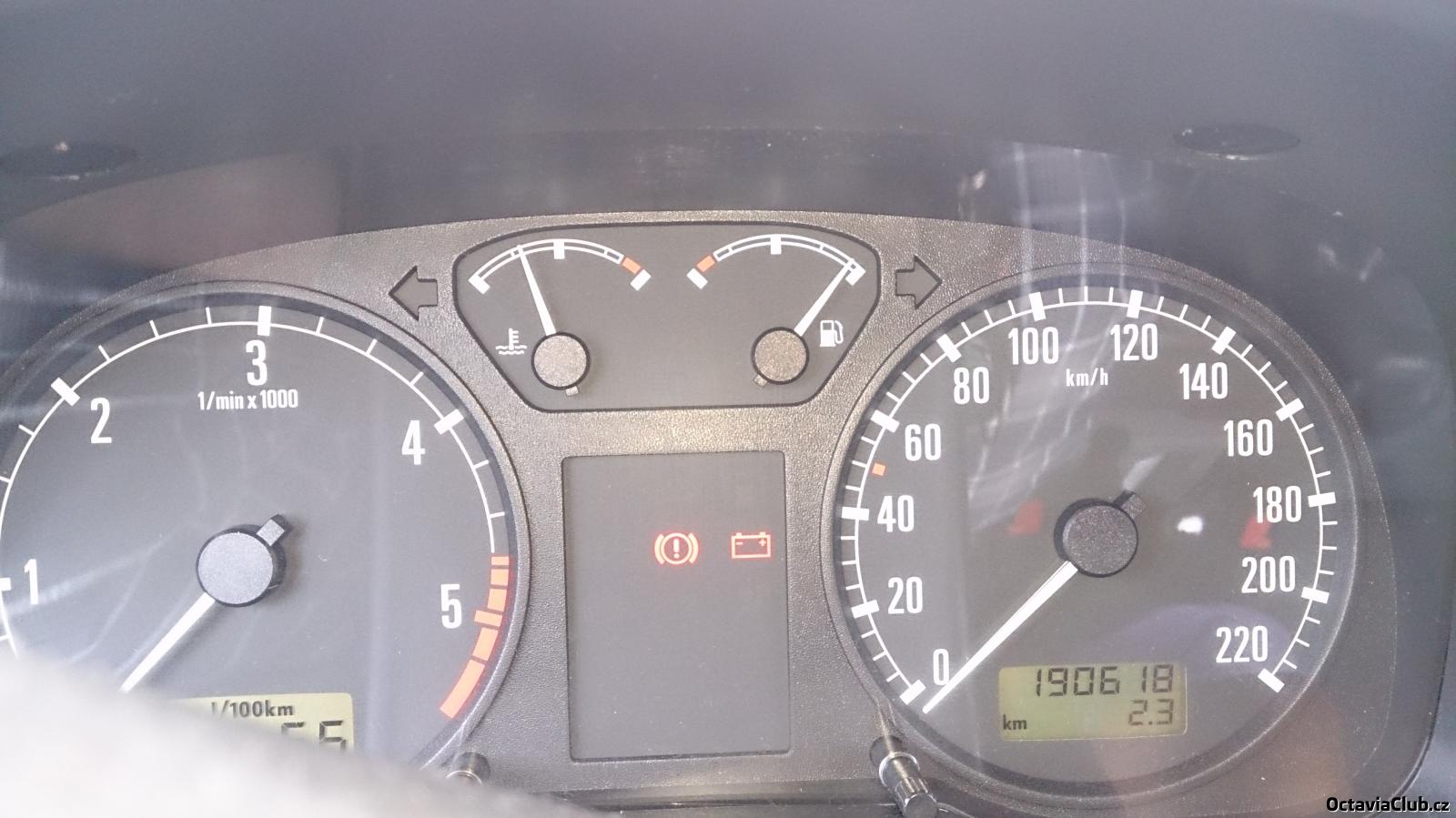

Zdravim Stala sa mi taka vec ze ked som kupoval auto v bazari tak pochopitelne tam boli viacmenej vypary a rucicka bola zarovno s tou spodnou co je este pred rezervou z lava svietila aj kontrolka rezervy paliva. Natankoval som 30 litrov a rucicka vystrelila za polovicu. dnes som isiel tankovat rucicka bola uz v polovivi cerveneho ale kontrolka este nesietila a do plna natankoval som iba 40 l. a rucicka mi vysla iba pred full pridavam aj fotku. teoreticky tam este malo byt cca 15 l nafty tak preco uz bola rucicka v cervenom? Otazka znie treba nejako nastavovat plavak aby to ukazovalo spravne? popripade ako zistit ci je chyba v budiku alebo v plavaku? Mam 1.9 TDI 81kw rv 2000.
