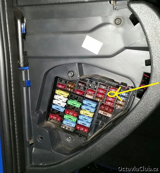

  3. Zdravím pánové, takže problem solved. Řešení dost jednoduché.. vypojit ten konektor vedoucí do ABS jednotky, zkontroloval jsem kontakty, který byly mimojiné bezproblémů, a nacvaknul zpátky.. pak už jen vyměnit spálenou pojistku a tradá, hotovo... je to jak s počítačem, aneb "zkoušeli jste to vypnout a zapnout?" ... díky za tipy a... ať vám to jede jak namydlenej blesk.
  4. OK, takže kontakty v pořádku, pojistky na baterce cajk... ale pojistka v palubovce na ABS je vypálená... vyměnil jsem a vypálila se znovu... diagnostika se tím pádem nedostane na řídící jdnotku ABS... im fucked up.. BTW, krabička s pojistkama na baterce vypadá jak nová, žádná koroze, nic...

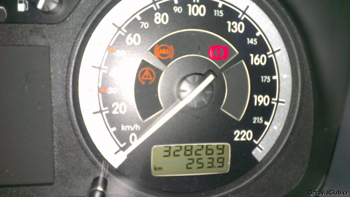

  6. Zdravím pánové, mám dotaz... Dnes při popojíždění v koloně mi znenadání začaly svítit na budíkách kontrolky ASR, ABS a blikat ručka/brzdová kapalina... Kapaliny bylo dost, pro jistotu jsem dolil, bohužel nepomohlo. Na foru skoda home je více variant, ale nedostatek odpovědí jestli to zabralo nebo ne. Nějaký nápad co by to mohlo být od zdejších odborníků?
