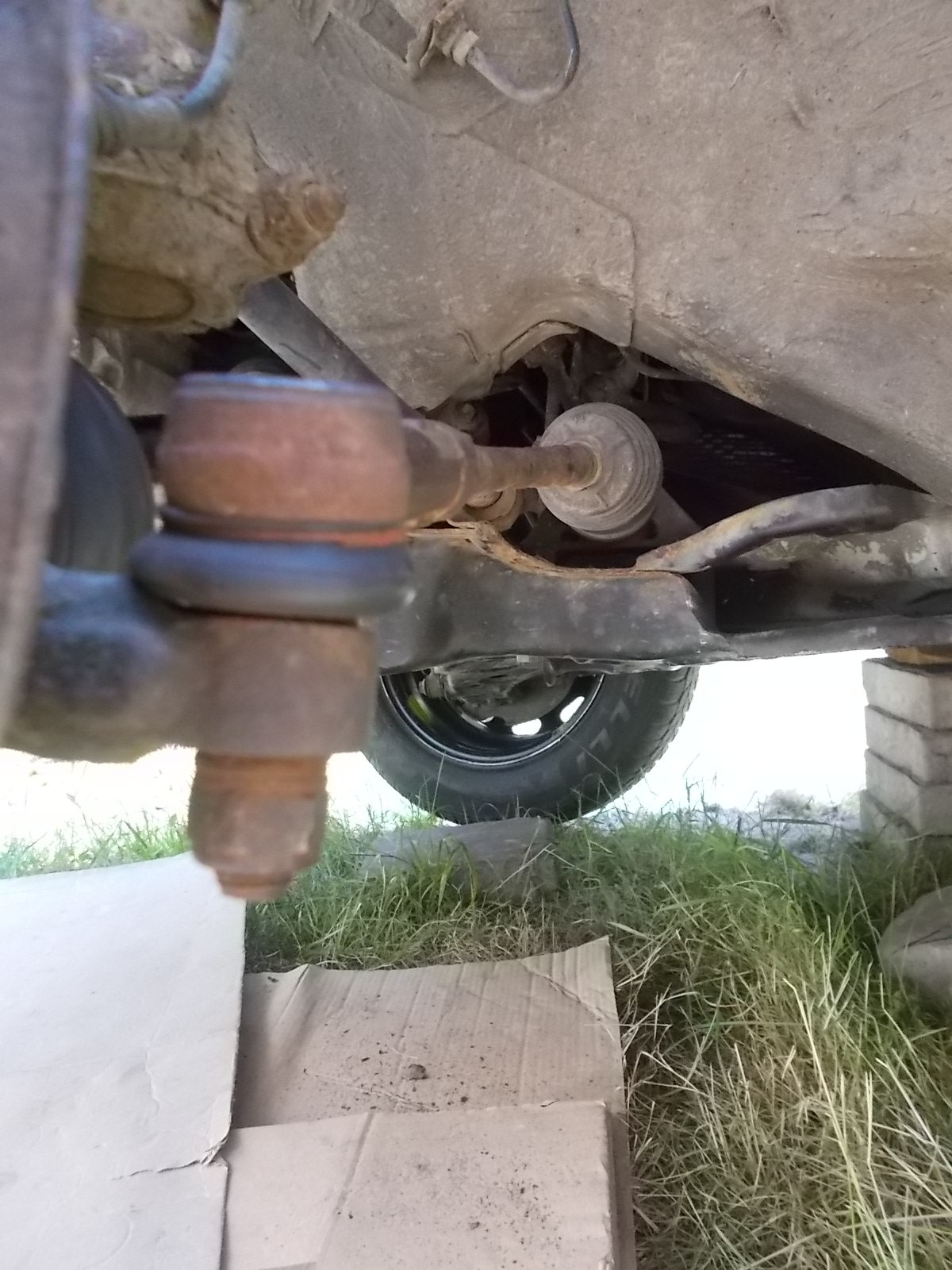

  7. Co je ale horší, (smontoval jsem teda tu část nápravy u řidiče - nové rameno, nový čep, namontoval kola, spustil na auto zem) , že přední kolo na straně řidiče resp. jeho horní část je ve sklopené poloze směrem k tlumiči..... "Prostě je to nějaké kleklé". Je fakt, že asi hlavní závada po nehodě je to, že přední nosníky v části cca od kol po přední nárazník jsou ohlé doprava cca 5 cm. Takže to zřejmě pohnulo i s motorem a převodovkou, který je tam uchycen....... Proto to horší řazení rychlostí...... Pravé kolo vypadá, že je OK. No trochu jsem doufal, že alespoň ta kola by se podařila dát do pořádku a pak bych řešil narovnání té nosné části. No trochu jsem to projel po zahradě, vozidlo je nyní schopné alespoň samostatného přesunu byť mimo pozemní komunikace...:). Ještě přemýšlím, zda to sklopení kola je způsobeno pohnutím celé přední části jak jsem psal nebo to může nějaká deformace těhlice apod......čehož jsem si ale na první pohled nevšiml....
  8. Sundal jsem kolo na druhé straně, a tam to "zalomení" tyče vůči části v manžetě je taky takové. Takže taková bude zřejmě konstrukce.
  9. nazdar vespolek, takže bylo zjevně zkřivené příčné rameno na straně řidiče, dále prasklá guma silentbloku (toho placatého), dále odražený kul. čep, uchycený na tomto příčném rameni. Čep je sice celý, ale zjevně jsou v něm vůle, takže už mám nový na výměnu Po montáži nového příčného ramene (nezkřiveného) to vypadá, že se kolo dostalo opět do správného směru. Co bych chtěl poradit od vás zkušenějších je, zda tvar řídící tyče na straně řidiče je ok. Viz fotky. Evidentně část za manžetou se zatáčí, a nejsem si jistý, zda to tak má být (např. díky kloubu v manžetě) , nebo se to nedejbože taky mohlo zkřivit, podobně jako to rameno. Díky za info
