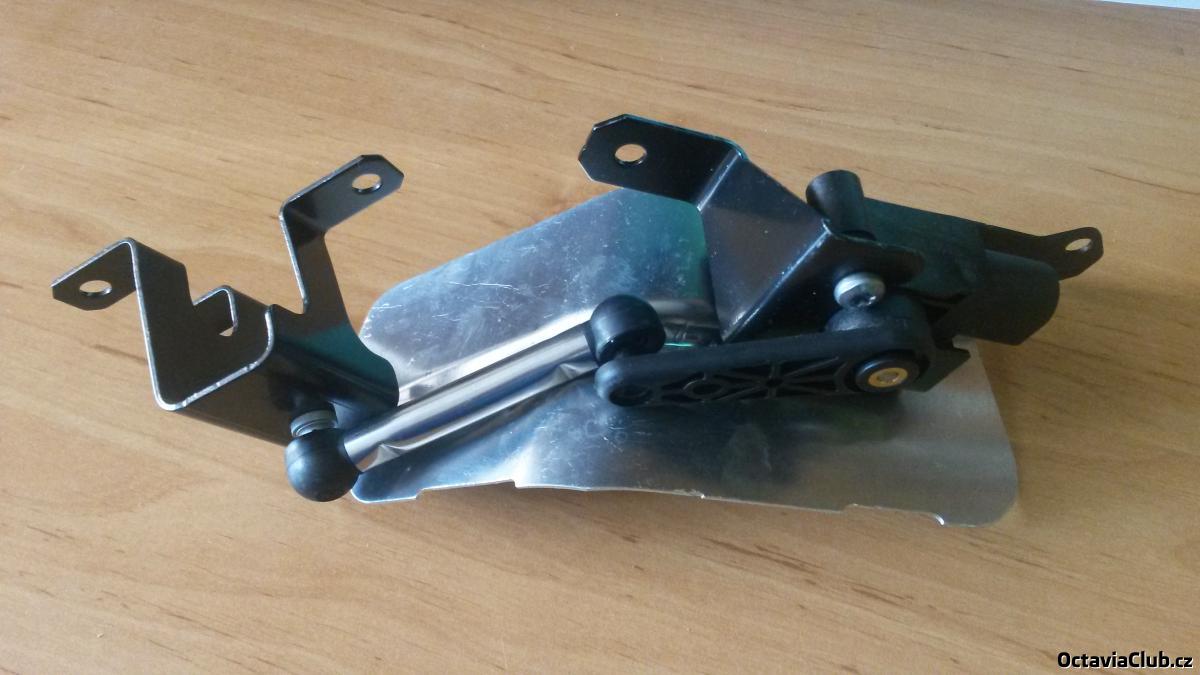

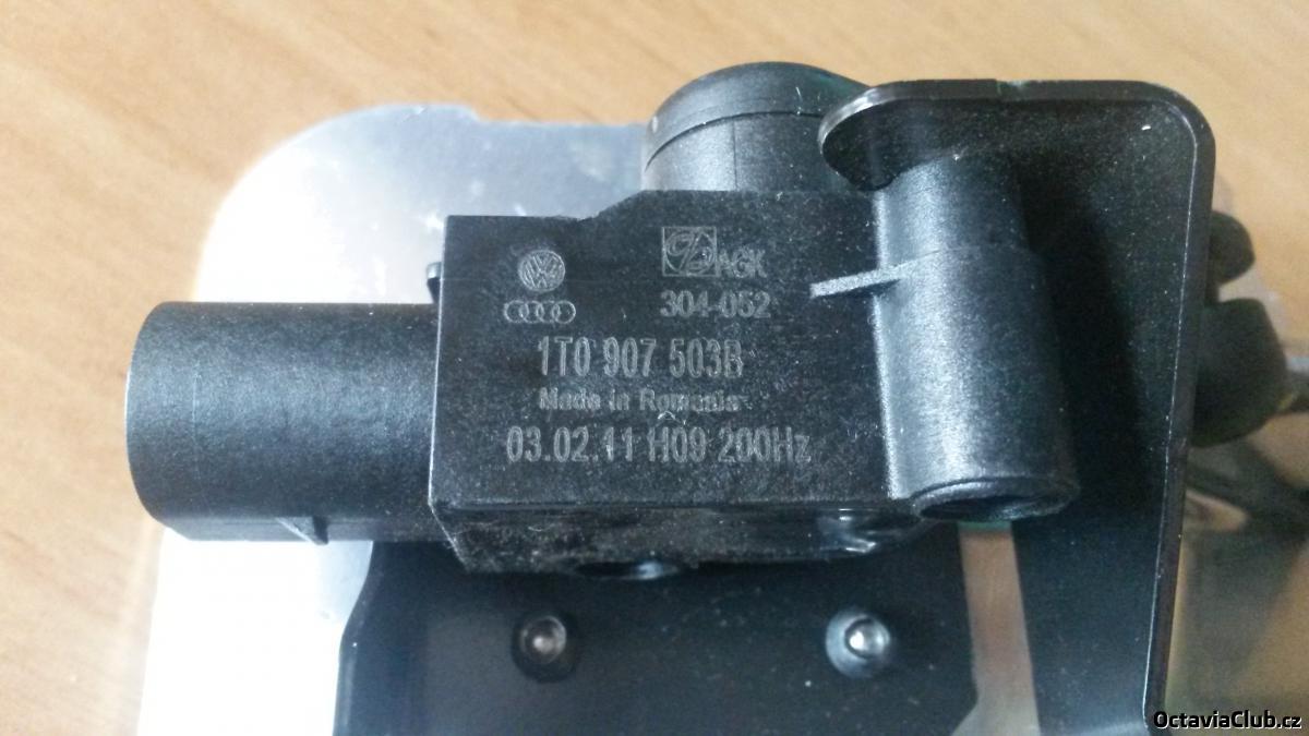

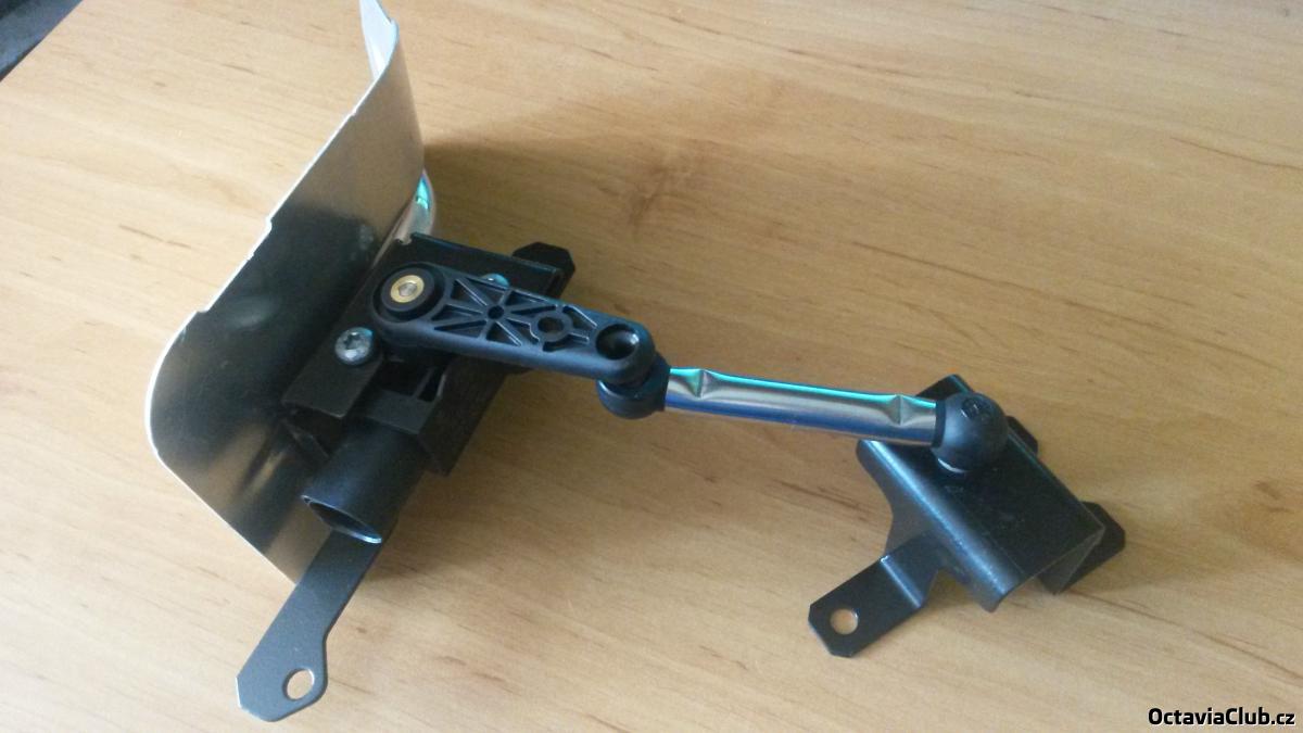

Prodám senzor nastavení výšky světlometů zadní pro předokolku. Je nové nepoužité a důvod prodeje je, že potřebuju jiné čidlo neboť mam 4x4. Cena 1000Kč ;)
