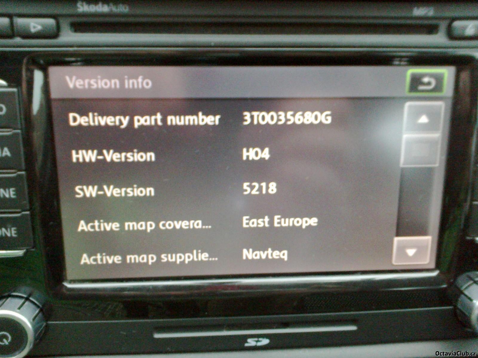

Diagnostiku mi napichoval kamarádův zaměstnanec a pravděpodobně mu na to nestačil soft. Co jsem koukal tak na jejich stánkách je většina produktů do rou 2006, takže jsem měl smolíka.
Auto stálo půl dne před barákem v klidu a klíče byli v poloze 1 tudíš svítili budíky (měl jsem strach aby se ten bastard po nějakém čase nevypnul během upgardu).
Nejdřív jsem zkoušel FW 4020 ale neklaplo to potom 4120 a to samé, potom jinou 4020 a ta mi přebarvila podsvícení a "odpálila" zvuk .
No a ta poslední verze FW byla 5218 a ta se jako jedin chytla. Předchozí verze jen změnili to co tam bylo.
Prováděl jsem ho tak že jem dal cd do mechaniky a čekal co se bude dít. Několikrát nic a pak to chtělo restart trojhmatem. A nakonec to dopadlo tak jak to dopadlo. Na HDD mi ukazuje 13GB prázdného místa předtím 20 než jsem cca 7 zaplnil. Mapy nikde musel jsem znovu nahrát.
Je možnost, že mi to bude šlapat nebo se s tím mám rovnou rozloučit (trochu by mně to sr.lo protože začal číst i SDHC karty)? Nebo najde se někdo kdo dá link na nějakou FW co mi bude fungovat? Prosím
