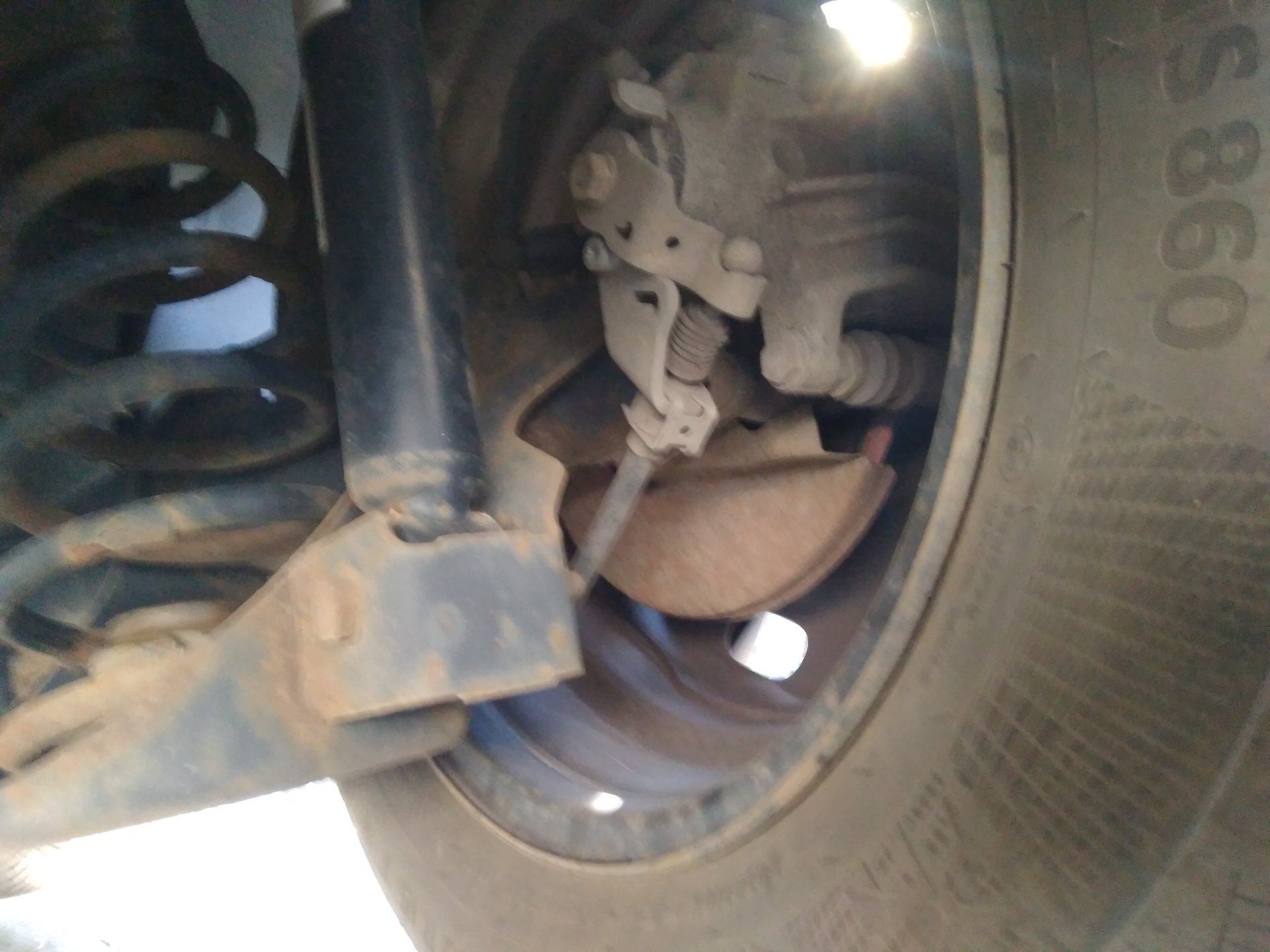

  6. Ok, tak som vymenil cele celuste. 1200Kc, pol hodina roboty a rucna brzi. Dakujem.
  7. Ok chapi, diki za rady, tiez si myslim ze vnutri bude nieco poskodene kedze sa mi zda ze jedneho dna som proste zatiahol rucnu a nieco tam povolilo. Mam 2004-ku combi, motor ASV takze by tam mal by asi tento, ze? https://www.skoda-diely.sk/nahradny-diel/1j0615424b-zadny-brzdovy-strmen-pravy-trw-8017.html
  8. Povolene som to mal ale nechcel som do toho viac sturat... to sa da cele vytiahnut? ako to vlastne funguje?
  9. Ahojte, viac ako slova povedia obrazky. Myslel som ze vymenou dosticiek sa to spravi ale nepomohlo to, vpravo vzadu rucna skoro nebrzdi. Da sa to nejako jednoducho opravit/nastavit alebo treba vymenu/repas strmenov? Pedalom sa mi zda ze brzdi normalne. Vdaka.

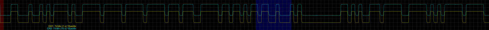

  12. Tak slavim uspech, po vyhodeni terminatora z modulu to slape tak ako ma. Dik za ideu.
  13. @Rolbař, tak nakoniec mas asi pravdu. Nasiel som tento skvely dokument http://www.volkspage.net/technik/ssp/ssp/SSP_269_d1.pdf kde na strane 50 presne popisuju moju situaciu. Skusim vyhodit 120Ohmovy terminator ktory je v module a uvidim co to povie...

  15. Ahojte, snazim sa trosku preniknut do problematiky canbus a citat nejake data (neskor aj zapisovat). Pripojil som sa na vodice veduce do hlavnej jednotky komfortky pod volantom (vid. foto v prilohe). V tomto dokumente sa pise ze komfortka komunikuje standardnym diferencialnym canbusom s rychlostou 62.5kbps: http://sevcikpeta.wz.cz/downloads/24_CAN Bus.pdf Dneska som to zmeral osciloskopom (vid. priloha) a na tych vodicoch je nieco uplne ine... Oba chodia medzi napatiami 0V a 3V (na tej foto nie je vidno kde je nula ale je to tak) a jeden bit trva 10us, tzn bitova rychlost 100kbps. Najviac ma ale zaraza ze tie signaly maju rovnaku polaritu. Viete niekto vysvetlit preco to tak je? VW AG si vymyslel vlastny CAN? Z toho vyplyva aj problem, ze ked chcem pouzit standardny CAN transciever modul SN65HVD230 a pripojim na neho can-h a can-l tak ako idu z jednotky, nevidi ziadne data (lebo diferencialne medzi tymi vodicmi nie je rozdiel). Ked som ale pripojil can-h (jednotka) na can-h (modul) a can-l (modul) na kostru auta tak sa data objavili: New standard frame from 0x00000281, DLC 2, Data 0x05 0x00 New standard frame from 0x00000402, DLC 6, Data 0x03 0x01 0x00 0x00 0x00 0x00 New standard frame from 0x00000351, DLC 8, Data 0x80 0x00 0x00 0x01 0x00 0x7D 0x7D 0x00 New standard frame from 0x000005C3, DLC 2, Data 0x00 0x00 New standard frame from 0x00000659, DLC 8, Data 0x15 0x04 0x00 0x0E 0x01 0x00 0x00 0x00 New standard frame from 0x00000653, DLC 6, Data 0x01 0x08 0x24 0x2B 0xB0 0x79 New standard frame from 0x00000651, DLC 6, Data 0x80 0x33 0x40 0xA0 0x18 0x41 New standard frame from 0x00000621, DLC 3, Data 0x00 0x72 0x6D New standard frame from 0x00000293, DLC 2, Data 0x15 0x01
