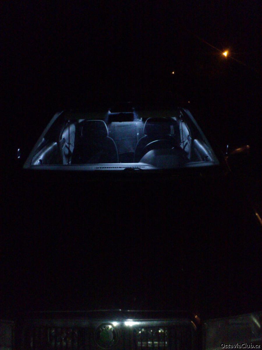

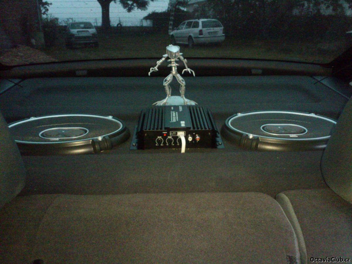

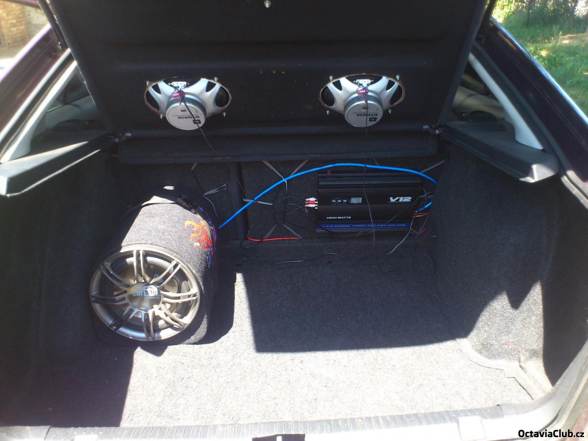

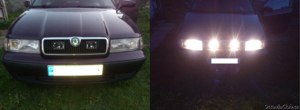

Zdravim, take zkusim ukazat tu svoji :) rv 1999 1,9tdi 81kw climatronic, 4x el. okna,DO bez zamku na klic,el zrcatka. koupeno cca 2 mesice zpet. Pri koupi nefunkcni : klakson, zadni leva stahovacka, chcipani motoru samovolne,LED sviceni blikajici apod. opravy a upravy : Zatmaveno 5% folii klaksony spraveny, nasledne vymeneny za trumpetu stahovacka opraveno - vymeneny zlamany kabely chcipani motoru - relatko 109 vyndany LEDky pridany dalkovy svetla repro JBL v plate nestihalo,nejdriv pridan maly zesilovac na ne + dozadu weldart Alien :) zesilovac potom vymenen za velkej dozadu + sub. (kabely jeste musim poschovavat :D ) Nejde stropni svetlo, dle Vas na foru spinace v zamcich, a do toho se mi moc nechce...Vyreseno pridanim dozadu LED pasku na DO :) Zbyva vycistit a zaslepit EGR. Jinak do ted predchozi majitelkou servisovana, u sveho mechanika prohlidnuto - vse v poradku. Jinak autum moc nerozumim, sem jen TIG svarec, ale sem tam se do neceho pustim :D Proti jinym krasavcum zde nic moc, ale nejhorsi taky neni,no ne :)
