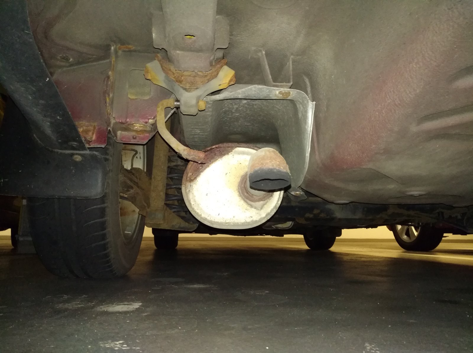

  2. Dojizdim starou jednickovou Octavii a dnes chvili pred prijezdem do prace mi zacal triskat vyfuk do podvozku. V garazi jsem se mrkl a zjistil jsem, ze koncova cast visi ve vzduchu a vsechno drzi za predek. Na fotkach je to pekne videt. Potrebuju s tim dojet domu (cca 40km) a odvest to servisu, ktery prave minuly mesic neco s drzaky na vyfuku delal, takze nejspis reklamace. Budu to muset nejspis necim privazat, az se udrzi, co ale nevim je. Jak ma byt spravne ten drzak s vyfukem spojen, je to svarene nebo se to nekde jen zahakne, nebo jsem cestou ztratil nejakou objimku?
