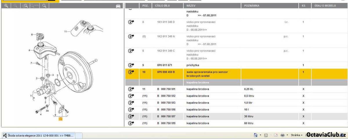

  5. Dobrý den, mám Octavii II FL 2.0 CR 103kW. Začalo mi blikat žhavení. Po napojení na diagnostiku Chyba 2644 - Brake Switch , P057100 /175/- Implausible Signal. Brzdový spínač je pod brzdovým válcem za akumulátorem. Koupil jsem nový a vyměnil a chyba se objevuje náhodně. Brzdové světla v pořádku. Do brzdového spínače vedou 4 vodiče a mám dojem že bude problém s oxidovaným kontaktem a nebo přímo drátem. Jeden drát je napojený na tempomat. Když se objeví blikající kontrolka žhavení, tak mi to vyřadí logicky tempomat. Můžete mi prosím někdo poslat zapojení brzdového spínače (por Octavii II FL, který je odlišný od staré verze) a kam vedou jednotlivé dráty. Abych prověřil vedení všech 4 vodičů. Děkuji František
  6. Zkontroluji tedy vodiče. Dá se někde sehnat schéma kam vedou od snímače 4 ks vodičů (na jaké svorky) Děkuji F.

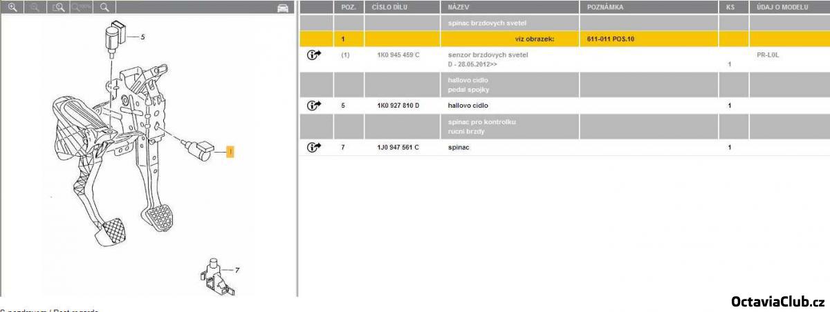

  7. Prosím o radu. Mám Octavia II elegance rv 2011 po facelitu. Bliká mi kontrolka žhavení. Po výměně senzoru sada opravárenská pro senzor brzdový světel a smazaní chyby po 5 minutách se opět objevila. V servisu si neví nikdo rady a tvrdili, že na pedálu je senzor brzdových světel. Ale bohužel tam není. Vyfotil jsem pedál brzdový a bohužel už nevím , kde hledat závadu. Do senzoru brzdových světel vedou 4 vodiče , ale kam to jde potom nevím. Mám chápat , že na pedálu senzor není a je jen na brzdovým válci. Pokud ano , tak je tedy vadný hlavný tandemový brzdový válec ve kterým je magnet, který spíná senzor ? A nebo je někde jiný senzor ? Děkuji za každý námět. F.
