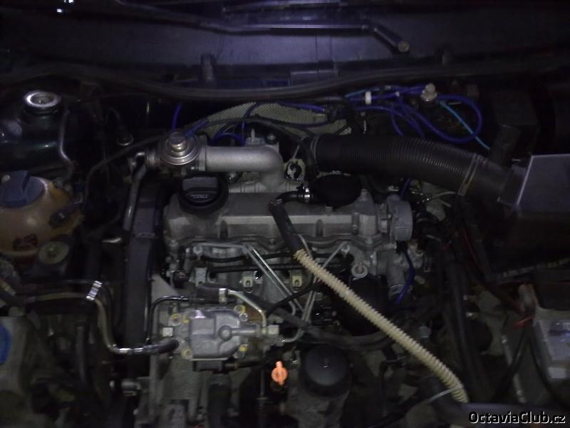

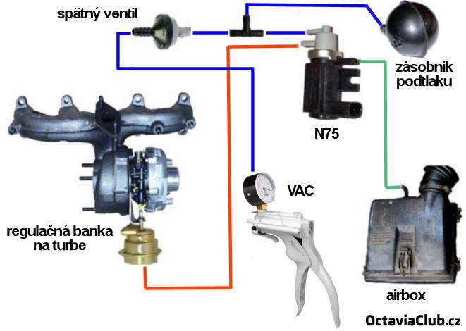

jelikož trubky jsou na zavaření, tak jse zavařil praskliny nárazníku a nějaký drobnosti a zredukoval podtlakový hadičky dle tohoto schématu. EGR je minulost a chcípací klapka bude taky pryč tak nebylo co řešit.

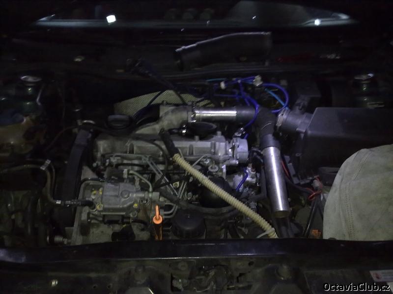

jak jsem psal něco zlý je k něčemu dobrý, pořád jsem si říkal,že něco chybí atd. a teď se to vyřešilo. Lakovat to nakonec nebudu do pátku musím vyjet. Takže ještě objednám zbytek hadic, koupím spony a jedem. Nečekám,že bych to poznal na jízdě,ale už to bude hotový. Trubky sem měl od kámoše za šampaňský jen mi k dokonalosti chybí jedno koleno :) a překáží tam to webasto,přemýšlím,že ho dám pryč, ale pak si řeknu, že se může hodit ....časem vyměním všechny hadice za nový, bůůh ví jak jsou starý..

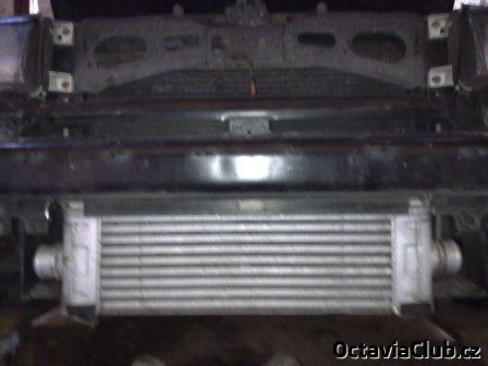

skládal jsem to skoro půl roku, tuhle jsem koupil cooler za 1500,- pak asi za měsíc sání asi za 500,- nedávno jsem sehnal trbky a měl to doma, ted jak se to prodřelo tak jsem se rozhodl, než někde schánět origo tak už jsem to udělal.
tak dneska jsem stím pohl. Tak nějak věci sem měl doma připravený jen koupím spony a nechám to svařit tak jak se má. Sám si na to netroufnu. Inspiraci jsem bral od Zdeňka. Jen ještě laboruji ,jelikož mám webasto tak tam není moc místa. Snažil jsem se o co nejmíň spojů. Ještě musím udělat destičku na čidlo laku a pak možná komaxit nebo vyleštit. Ještě uvidím. Nárazník mám old a popraskaný od srny, tak příjde povařit včetně bočních otvorů a vyřezal jsem prostřední příčky.

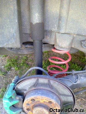

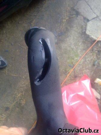

tak dneska, když jsem zrovna ukazoval dvojkový octavii jak mi to jezdí tak najenou padl výkon. netuše zrady jsem dojel domů a tam zjistil, že mi vyskočila trubka od intercooleru a stihla se o řemenici prodřít. Zkusil jsem sehnat jinou a nakonec předělám celý vedení ,stejně jsem to chtěl už dávno udělat a tohle mě rozhoupalo. A vyměnil jsem vyteklé zadní tlumiče.

já chtěl 13 záměrně a měl štěstí, že v tom balíku byla. Jinak gumy dobrý nepískají v zatáčkách uvidím na mokru. Jelikož si auto myslí, že se asi nudím tak a mám hodně peněz tak mu vytekl jeden zadní tlumič a druhej je taky před smrtí. Tohl se mi ještě nikdy nestalo,myslel jsem,že je to snížením, ale -35mm je normál a nikdy jsem stím problém neměl. Takže nákup nových tak koupím rovnou i nový skla na světla. V červnu jedu na folie jelikož grilovačka na těch kůžích je luxusní. Ted makám na domečku tak není moc času na auto...
