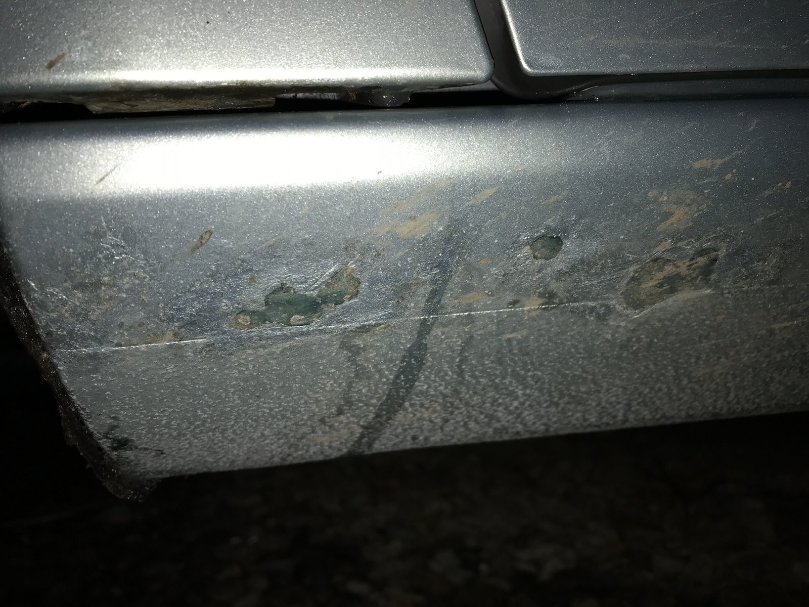

  7. Ahoj, koupil jsem si nedávno druhou octavii (2009 1.4 tsi) a teď když mrzne a solí se silnice, tak se na obou prahách se začala loupat barva a vykoukla koroze jak je vidět na fotkách. Jak to nejlépe ošetřit, odrbat šmirglem nebo ocelovým kartáčem, pak Brunox, základovku a barvu? A stačí barva ve spreji? Bylo by fajn, kdyby to pár let vydrželo, než to bude skrz na vyvaření.. na prvni octavii ze stejného roku rez nemám, takže budu rád za rady od vás :)
