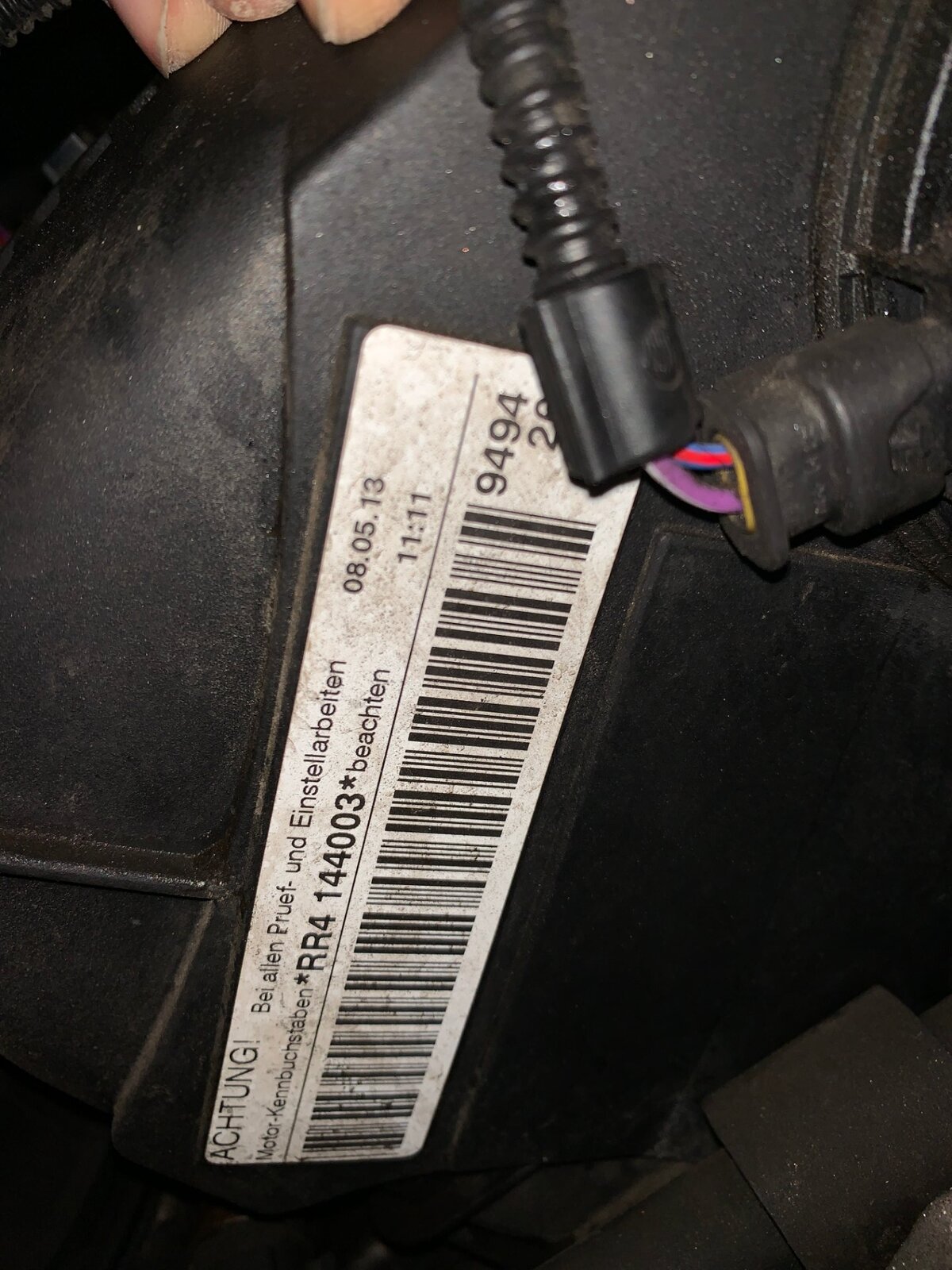

  1. No jasně! Můj motor má stejný datum a byly tam akorát nové ojnice s větším průměrem pístního čepu + novější písty se širším vrtaným stírákem (zapečeno stejně jako 1. genrace) a novej napínák "K" na rozvodech. O jiných modifikacích nevím... vydržel asi 120tisíc km
  2. RR4 podle me znamena ze byl vyměněn škodovkou za nový, většinou short motor. V mém voze je taky CDAA se šťítkem RR4 a dle autorizovaného servisu byl měněn na záruku... Pasovat by měl a na STK by problém být neměl.
  3. Beru zpět - už jsem to našel 😮
  4. Muj short motor byl měněn škodovkou a datum na štítku se změnilo na datum výroby motoru. Typuju, že polomotor obsahuje vše krom agregátů. Tzn komplet motor včetně rozvodů a krytů bez turba, sání, příslušenství apod. Ukazovali mi to v autorizáku.
