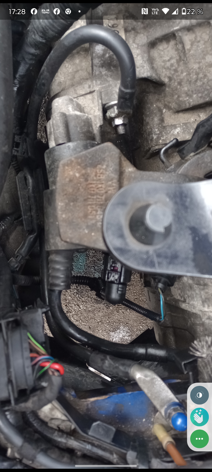

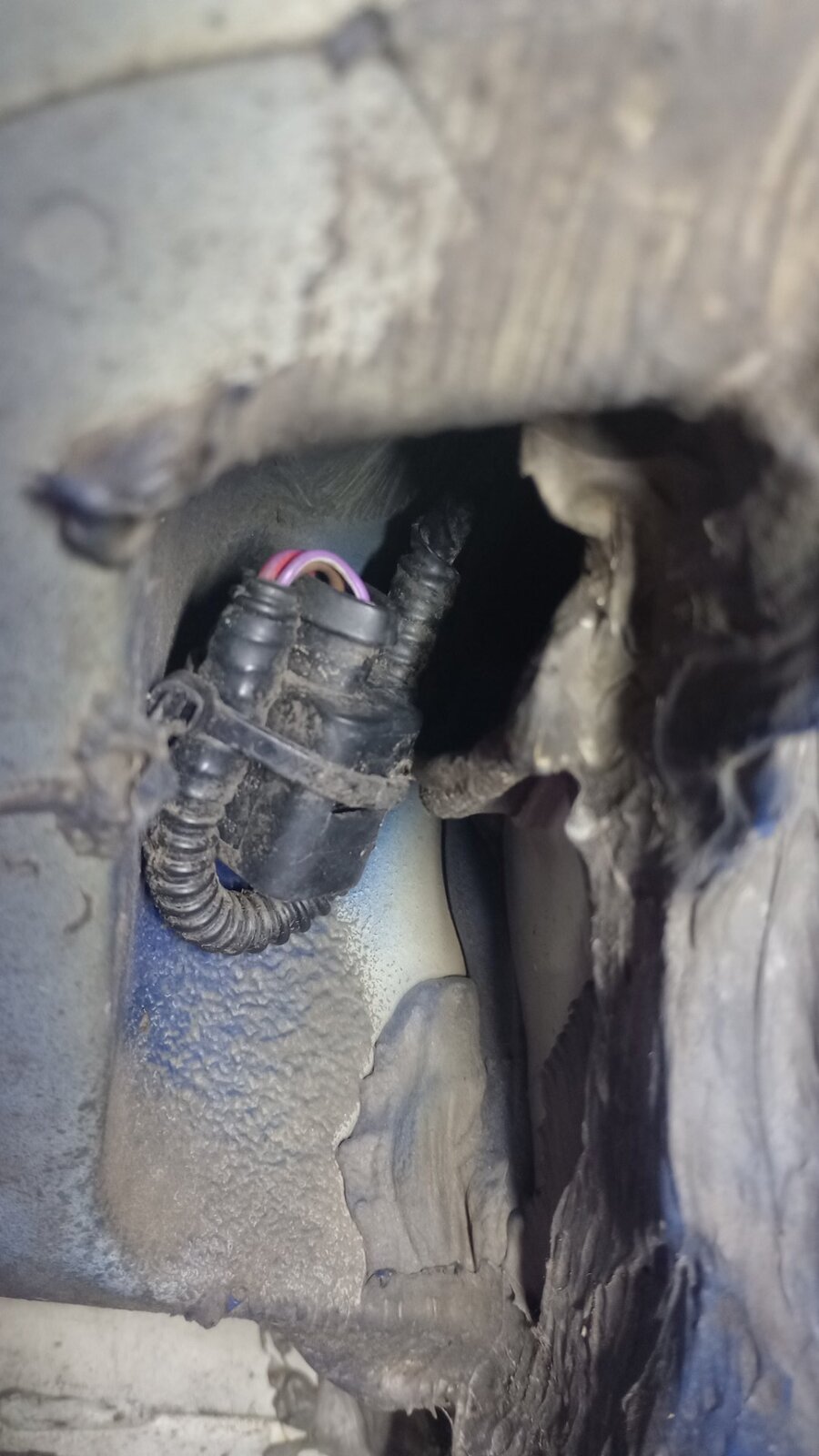

  4. Zdravím tak jsem si vyměnil N75. Přístup hrozný a ještě jsem neměl asi vhodné nářadí na to.Ale nechtělo se mi to zas skládat,když už jsem měl sundané kolo a podběh a na vrchu trubku na turbo. Na konec jsem to zvládnul pidi imbusem torx 25,ale byl moc krátký tak jsem se s tím mordoval. Pravý šroub držáku a dvě hadičky jsem dělal horem a levý šroub a spodní hadičku spodem.Při montáži jsem začal nejdříve spodní hadičkou a šroubem. Sponky staré jsem nahradil sponkou na hadice 8-12 mm,ale chtělo by to dát menší tak 6-8mm. Tak snad budou držet.
  5. Nevíte někdo kudy se dá demontovat ventil N75 co je u turba.Je tam špatný přístup a nevím jestli se vyndavá horem nebo dolem. Nikde jsem neviděl video,kde to demontuje. Kouknu se na diagnostiku jestli fachá tak jak má a když nebude tak bych si ho rád vyměnil. Ve vcds by se měl otestovat v základním nastavení 04 a rozdíl musí být alespoň 80 mbar.

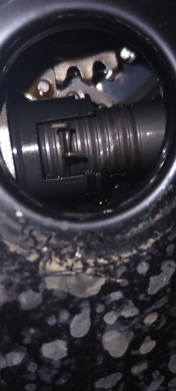

  17. Jinak jsem kontaktoval majitele servisu.Říkal,že je to divný,že budu první co u nich reklamuje napínák řetězu.Ale,že všechno je poprvý.A,že neví co bude dodavateli reklamovat pokud motor běží normálně.Pošle jim foto a bude čekat na jejich vyjádření.A nebo mi to vymění,ale že si myslí,že to nepomůže a bude to po čase stejné.A rozvodové sady používají od třech firem a nikdy s nima neměli problém.Nebo ať prý jezdím a když se to potká tak by to pak reklamovali,že mají smlouvu s pojišťovnou a na díly je záruka 24 měsíců.Což je teda drastický jezdit dokud se to nepotká a pak se dohadovat.Nevím asi se přikláním,že si ty rozvody asi udělám možná někde jindy znova za své u někoho kdo tomu motoru rozumí .A to Praha nebo Brno
  18. Ten napínak je nový typ.Ale řetěz K se mi zdá,že by měl být jiný.Dole takový do účka.
  19. Nepoznáte někdo jaký tam mám řetěz jestli je tam daný ten novější K.

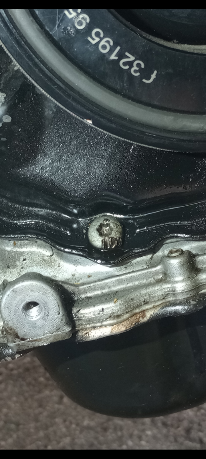

  20. Ahoj tak jsem dneska kontroloval napínák na řetězu. Auto po rozvodech 7 měsíců najeto cca 6000 km diag. ukazuje -2,47 a napínák jestli dobře koukám na 5 drážce. A v zadu u těsnění ukapává olej okolo 3 šroubků uprostřed a u jednoho na boku.No pojedu to reklamovat a jsem zvědav jak pochodím.Člověk tam nechá takových peněz a jejich práce stojí za ho*no. Normálně se i bojím i toho,že se domluvíme na opravě a já se budu strachovat,že to pokazí ještě víc.Už jen to,když jsem měnil teďka olej tak mě zarazilo ,že tam dal při rozvodech olej.filtr Febi.
