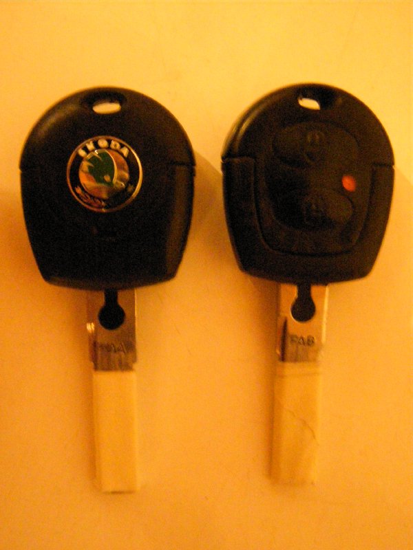

    DO original
    Diky,pomohlo nakodování a dokonce i druhý klíč,který ležel 4roky v šuplíku ten třetí jsem už nenašel.Tenkrát asi potřebovali ve nejmenovanem zn.servisu vydělat.No ještě nejde safe dioda,ale to doufám už bude jen dratařina.
