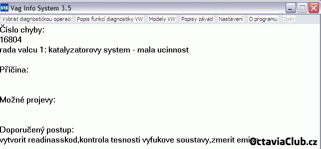

Ahoj,u Octavie 1,8T motor AUQ se opakuje chybovy kod 16804 nízká učinnost katu a 17554 chudá směs.Kat a obě sondy jsou vyměněné al chyba se asi po tydnu vrátila.Motor má najeto cca 220000 olej nežere. Myslím že bude někd v sání nebo vyfuku netěsnost.Díky za nápady....
Hm,diagnostika Delphi DS 150 psala. Momentálně tady fyzicky auto nemám takže to nemužu zkusit znovu ale mel bych brzy dělat udržbu a nějak se tomu víc věnovat.Asi se zaměřím na těsnost vyfuku a sání.Díky
