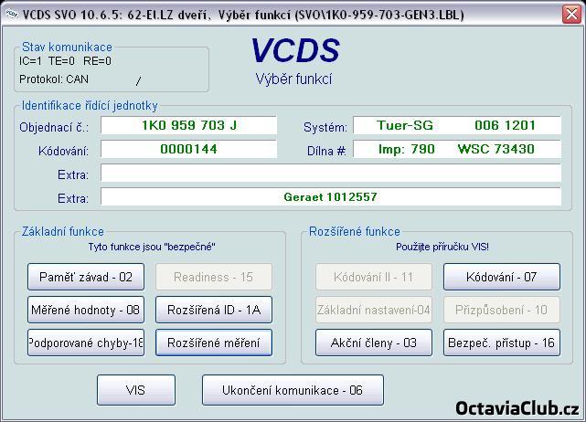

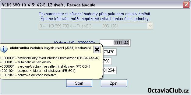

Po upozorneni zdejsiho clena, jsem zjistil ze nemam osvetlene tlacitka stahovani oken na zadnich dverich. Po rozdelani , drati tam mam , led nuze svitit.. Po napichnuti na kabel a pri testu akcnich clenu sviti.. Kodovani tam mam z vyroby 0000144 ale ani podle visu 4.0 a popisek ve Vagcomu to nesedi. Muze mi pls sem nekdo hodit kodovani zadnich dveri na O II MR 08 elegance...
PS: kodovani viz foto... zkousel jsem ruzne kombinace ale ani za boha to rozsvitit... Pri testu merene hodnoti blok 02 je tam krasne videt jak reguluje od 30 proc do 100 proc ale svina nesviti...

Adresa 62: El.LZ dveří Labely: 1K0-959-703.lbl
Řídící jednotka SW: 1K0 959 703 J HW: 1K0 959 703 J
Díl: Tuer-SG 006 1301
Kódování: 0000144
Dílna #: WSC 73430 790 1012544
VCID: 3778A5583F3F
Nenalezena žádná chyba.

Tak jestli jsem takova trubka... tohle jsem fakt nezkousel a ani mne to nenapadlo.... Zitra se na to podivam, ted hlidam twins. Vsem dekuji za pomoc...
Ps: No priznam se jak jsem resil to osvetleni, nezkousel jsem stahnou okna... Jsem to ale lama.......:wallbash: :wallbash: :wallbash: funkce jsem zkousel pres diag a fakt mne nanapadla ta poistka...ale ted jedna poznamka. Delal jsem Olafovi podsvet vnitrich klicek a deckou poistku mel zapnutou a svitilo mu to, proto mne to nenapadlo ze to muze mit souvislout.. Snad se to potvrdi...
Tak jsem se dostal k autu a Vsem co tady davali prispevky a snazili se mi pomoct... MOOOOCCCCC dekuji. Jsem trotl a mate pravdu. Jak mate deckou poistku nefunguje OD MR 07 nejen stahovani ale i nesviti i podsvet tlacitek,,, Pekne od nich... Jeste jednou dikec...
PS a kodovani 000144 je v poradku ...:rolleyes:

+8 je podsvícení kliček, to má laurinka
