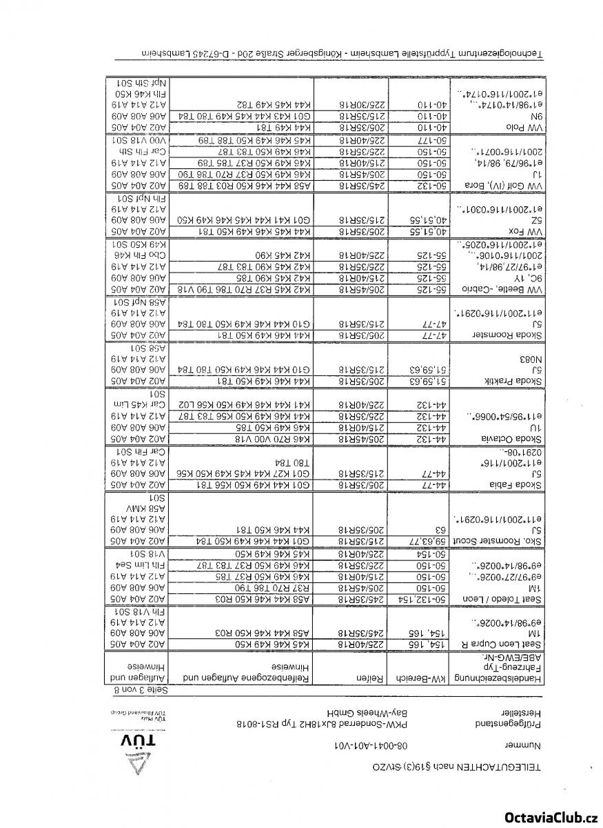

Napadlo mě, že by se to někomu mohlo hodit.
Čistě teoreticky, by to mělo jít vytisknou tak aby to vypadalo dobře. Pak zajít na úřad zapsat do TP. Je to pro Octavii 66kW rv. 2000, ale někdo šikovný si může poradit v PS.
V příloze je i hlavní stránka listu TUV, ten nepotřebujete ten byl pro technika STK, dávám ho sem jen pro zajímavost.
Ve velkém rozlišení: http://uloz.to/x8WeS3h/tipovej-list-jpg
Heslo: octavia
Nešiřte to jinde prosím.
PS: pokud si myslíte, že je to špatný nápad tak to smažte.
