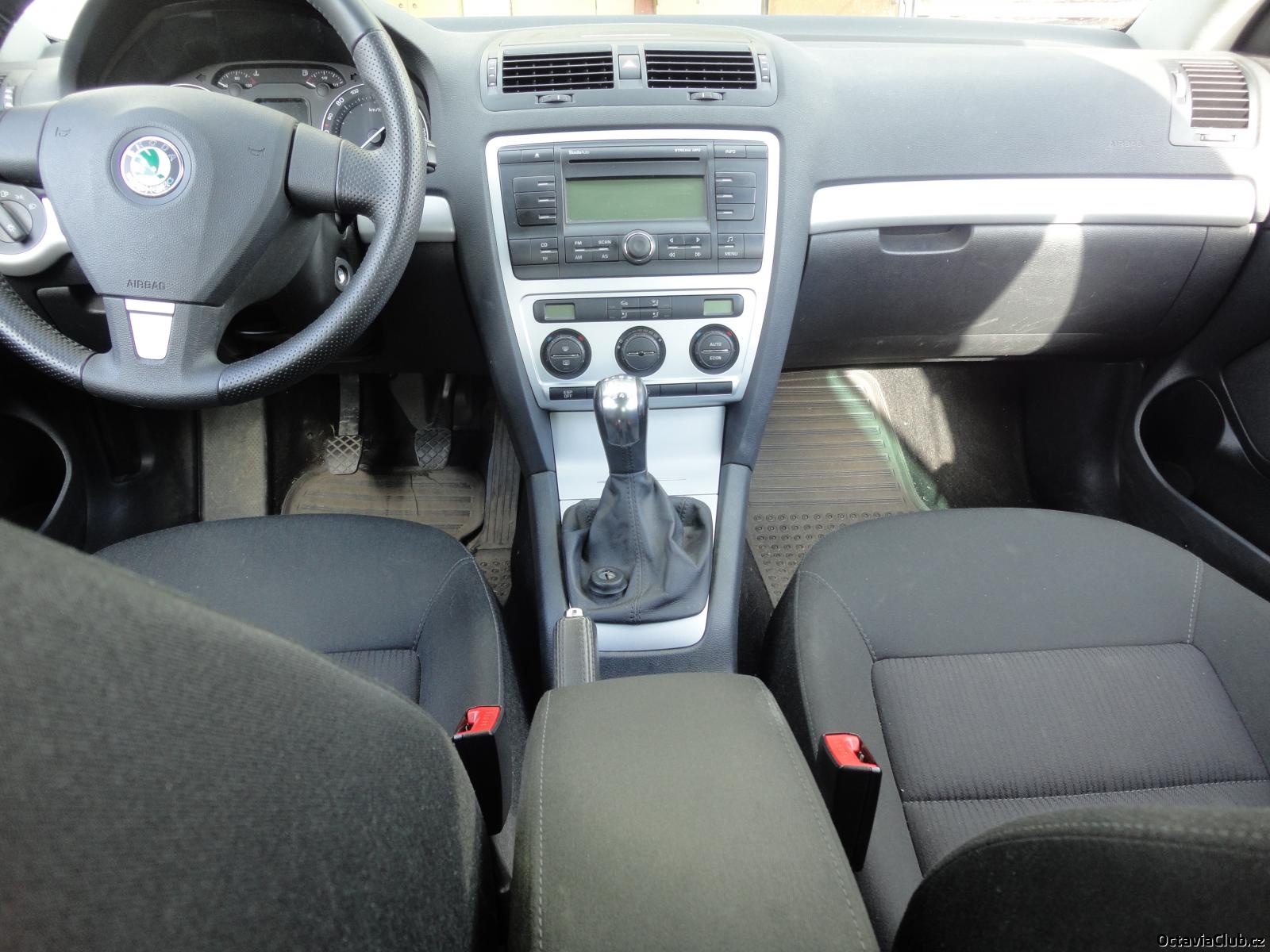

Tak dnes konečně dorazily díly do interiéru, fotky budou zítra.

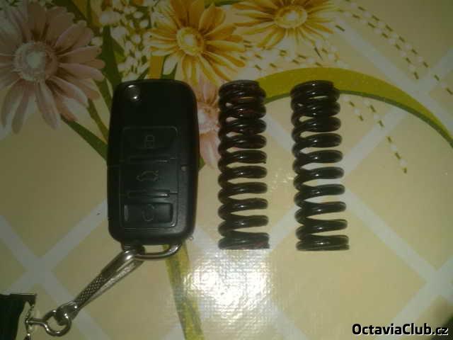

Potřeboval bych poradit od místních znalců. Narazil jsem na netu na tyhle pružinky na kufr. Majitel mi odepsal, že je měl na své OII liftback, ale sdělil mi, že na mého combíka jdou použít také. Je to pravda nebo ne, v tomhle tématu ještě nejsem zběhlý.

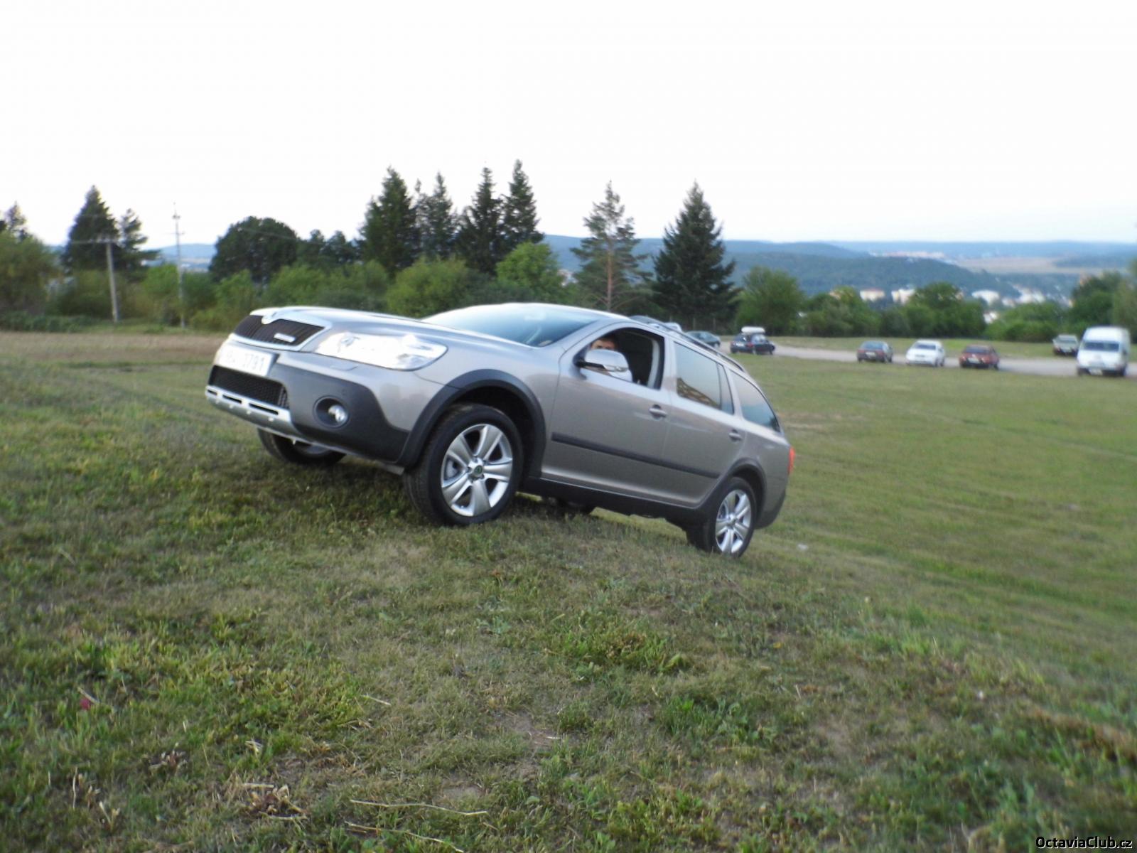

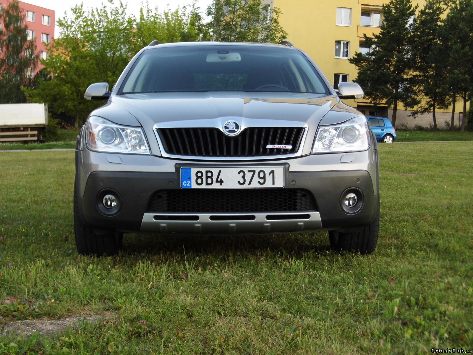

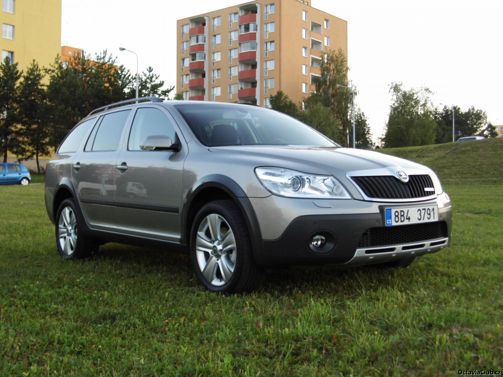

Dneska jsem jel s kamarádem, který si pořídil scouta a mě se ta jízda hodně zalíbila. Komfort jízdy úplně někde jinde, žádná starost jestli někam vjedu nebo ne, jestli někde urvu spodek auta nebo ne. Dost mě to chytlo.
TAk tě trochu navnadím :palec:
JJ scout je best celkově, je to mazec, taky bych hnedka měnil za Scouta i pro sebe, taková haluz co s tímto, se nepodaří a normální scouty co se mě zamlouvají jsou tak 250-300 a to je na octavku out, je to nejdražší verze OII :lol:
Ta průchodnost a to že s tím někam vletíš a vše OK, železo pod motorem atd. a je to furt jen vzhledově krásnej osobák :palec:

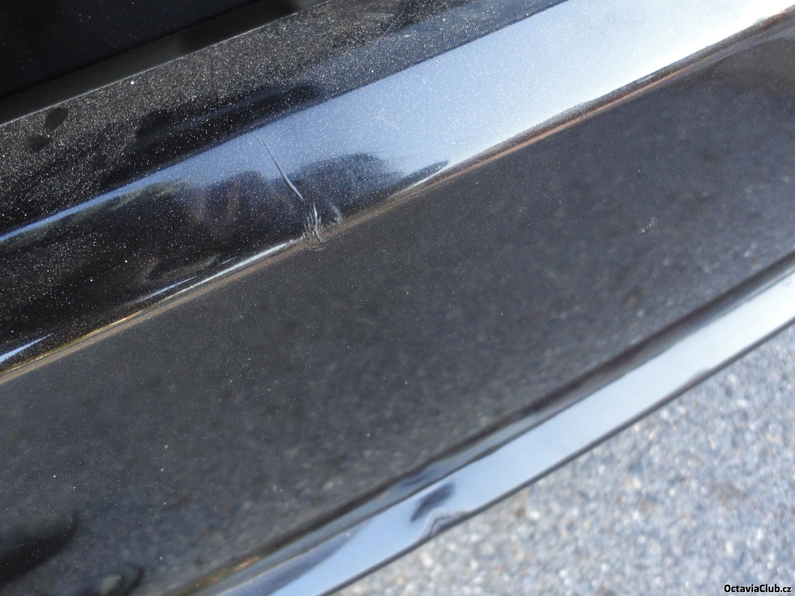

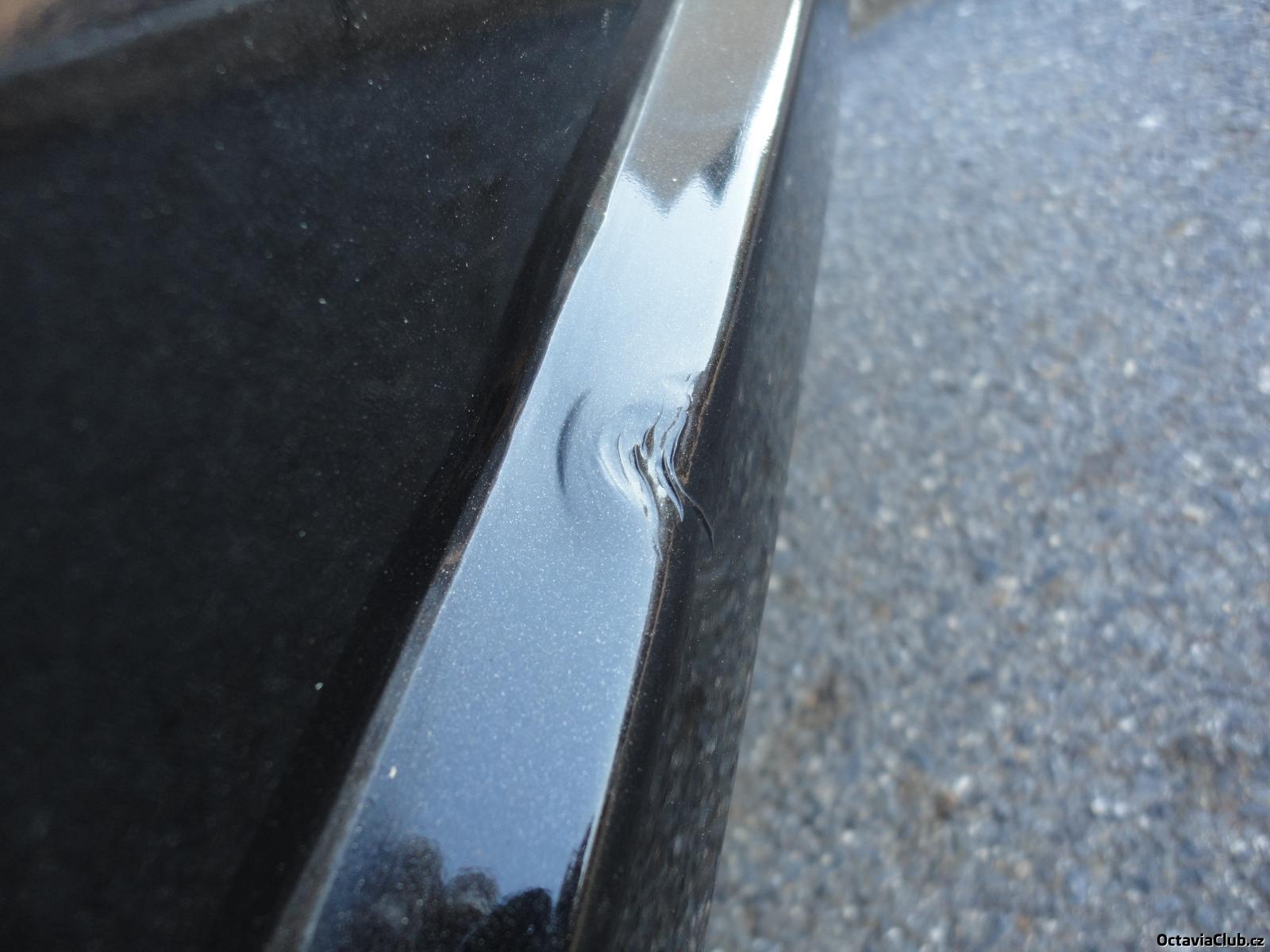

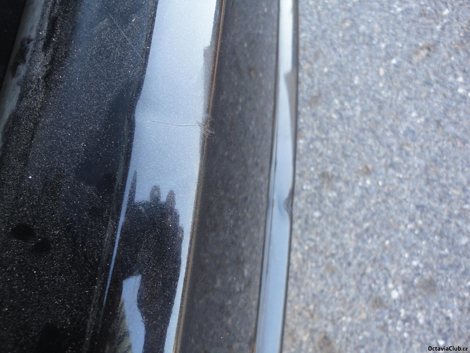

A teď ten dnešní promáčklej zadní nárazník.
