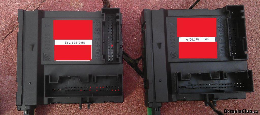

Ja som to vyriešil tak, že motory v predných dverách som nechal pôvodné 1T0 959 701 T / 1T0 959 702 R, vymenil som len samotnú elektroniku z pôvodných 5K0 959 793 / 792 (MIN) na 5K0 959 793 A / 792 A (MAX). Po úprave sa dverové RJ hlásia ako 1T0 959 701 AA / 702 S.
