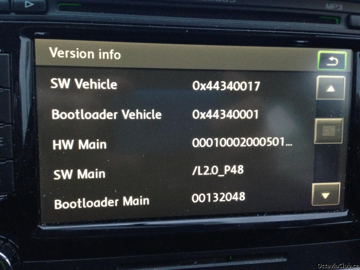

Guest casey82 Odesláno Duben 14, 2014 Sdílet Odesláno Duben 14, 2014 Ahojte, mam O2 L&K predFL a este neaky povodny firmware viete mi poradit ako zistit aku verziu fw tam mam a aku dat poslednu verziu ?....respektive je tu niekto z BA co by mi to updatoval ? Dik 0 Citovat Odkaz ke komentáři
