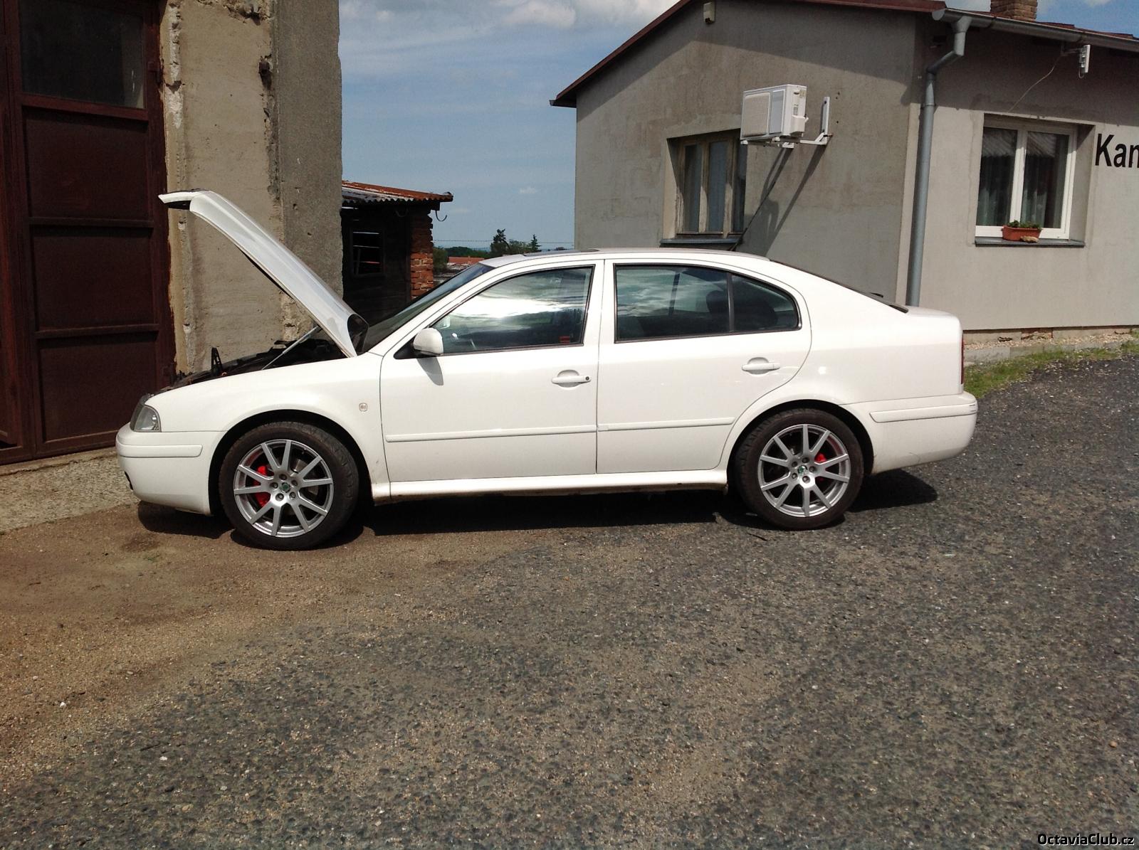

Díky moc za nápady, škoda že nikde nemůžu najít ty kola z toho seata abych se koukl co stojí a jak přesně na octě vypadají :), ale dnes jsem se konečně dostal k tomu, že jsem celé auto umyl aby ty nové lišty tak nesvítili na té špíně :D a taky jsem zde na fóru nainzeroval mé kola i s pneu kdyby náhodou někdo měl zájem o jejich koupi rád je pošlu do světa abych měl nějakou tu korunu na nové
Tak od vás potřebuji jedu radu nakonec jsem ty kola vybral a nemohu se rozhodnout mezi těmito 3 kousky

Gumy 205/45 nejsou standartne povoleny, spravny rozmer je 205/50 a nebo 215/45 (225/45). Kridlo dej, OI s kridlem vzadu je malo, bude to rarita. :palec:

No tomkridlo co posilal Houmik se omlouvam ale urcite ne nenavidim wrc a jine vysoke kridla to mi prijde jako tuzzing vozu, ale kdyz ma jakekoliv auto kridlo jen nejake decetni tesne nad vuz tak mi to naopak prijde pekne proto se mi libi to rs2 kridlo se snizim zatim urcite ne v dohledny dobe rad necham oktu tak jak je a i kdyby se snizeni davalo tak opravdu take jen decentne jakise treba Petr81
Tak kola vyreseny zitra si jedu do Usti nad Orlici pro 17ky spidery jsou sice stribrne, ale budu je strikat na cerno tak snad do 14 dni budou na auto

Napriklad origo RS vyjizdelo z fabriky na 17" RS s pneu 205/50. Alternativni rozmery jsou ty, ktere jsem vypsal. Nic jinyho na OI v 17" nezapises. Vyber sire a vysky pneu je ale slozitejsi, je treba zohlednit jeste sirku rafku.

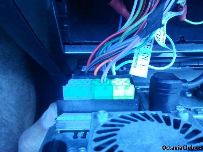

Jinak dnes mi přišla navi dx typ A, po připojení mi bohužel nefunguje multifunkční volant ani maxidot.

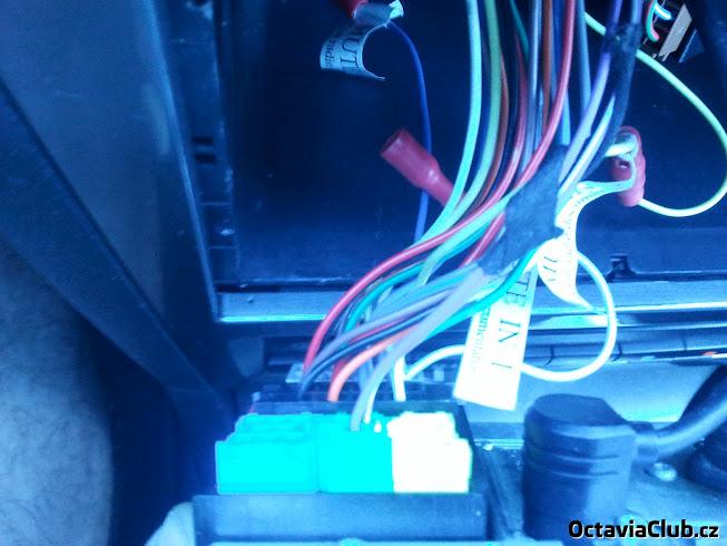

Radio jsem zapojil vše normál hraje, radio se vypne se strčením klíčku i zapne s klíčkme, ale nefunguje mi multifukční volant a maxidot, na internetu jsem našel, že musí být nějaký tří drát podle fotky v zeleném konektoru, já mám dráty jen 2 předchozí radio bylo symphony
Když tak to i nafotím, ale byl bych rád za každou radu

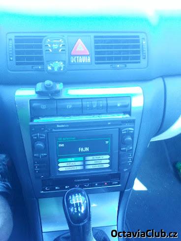

Tak nakonec se člověku u kterého jsem to měl to zapojit nepovedlo, sehnal jsem si tedy Satcompass od zdejšího uživatele Milhausek
Dostal jsem to jako menší dárek od sourozence k narozeninám, byl s autem u Milhauska na připojení (Tímto mu děkuji za připojení a že mi konečně jede maxidot i mf volant).

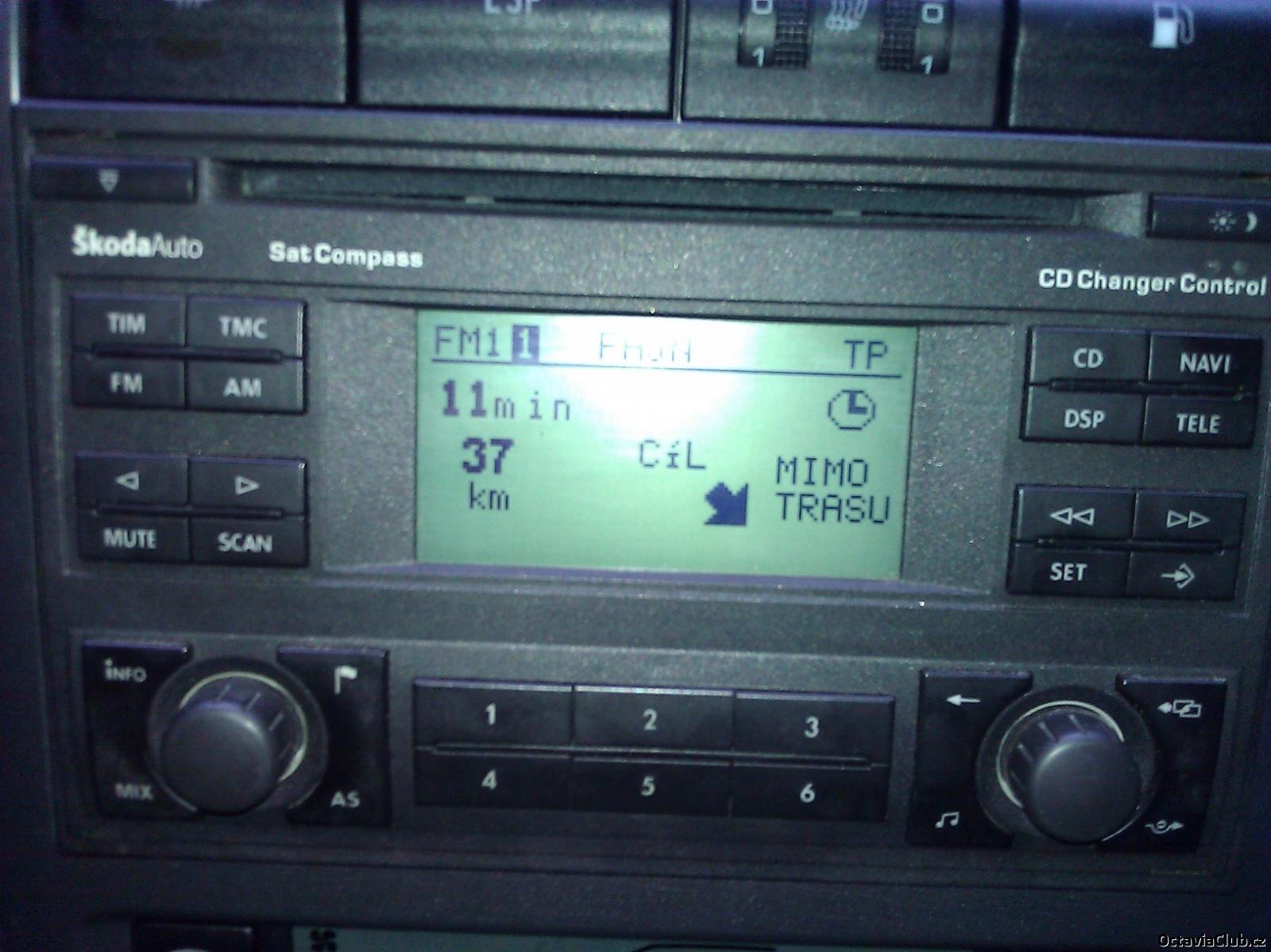

Bohužel, mám, ale problém s navigováním problém, pokud zadám cíl trasy neustále ukazuje jen šipku světové strany a počet km do cíle a hlásí MIMO TRASU, pokud kliknu na info tak hlásí, že se nacházím na nedigitalizované komunikaci. A to ať jedu kdekoliv, dálnice, Praha, všude nedigitalizovaná silnice. Navi ani neukazuje odbočení ani hlas žádný nevychází.
