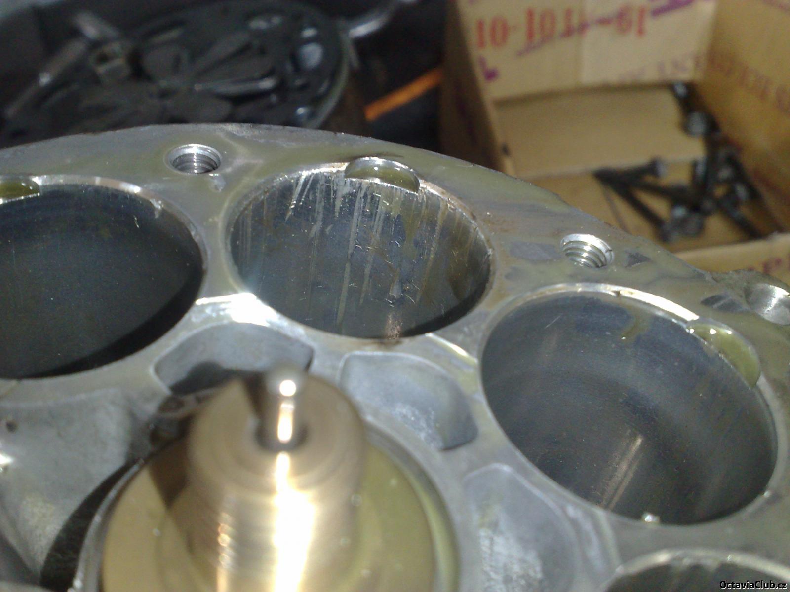

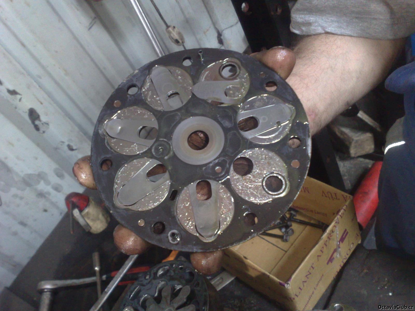

umňa bol podobny problém. po zapnuti klimy vrčal kompresor. chvilu to este chladilo a potom prestalo. vymenil som kompresor. chyba bola taka ze piestiky v kompresore sa stretli s ventilmi a vytrhali ich. piliny samozrejme poškodili valce. takze aj toto sa môže stať :Dpost-32288-0-19333000-1379425281_thumb.jpg
