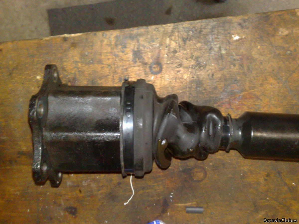

Pravá strana má nový homokinetický kĺb a rapkanie je minulosťou ;)
No to je krásne ale vybrácie prednej nápravy neprestali :wallbash: . Na zimných gumách boli cca od 130 km rýchlosti ale na letných to je už od cca 105 km.
Tak som sondoval a poradili mi pozrieť vnútorné homokinetické kĺby. Hlavne na strane vodiča , vraj to može robiť jeden z nich keď je vybitý. O zábavku postarané ;)
Čo vy na to??? Nejaká rada
NIK nevie poradiť?
Vymenil som pravý vnútorný kĺb, manžeta bola deravá, čudne zdeformovaná a unikal z nej mazací tuk.

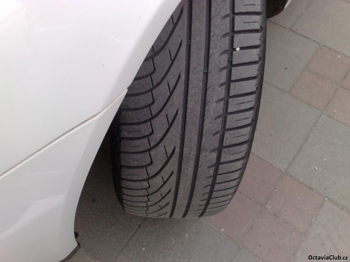

Tešil som sa však márne . Nejaké vibrácie stále zostali, nie sú už také intenzívne. Prevážim ešte raz pneumatiky, či neodletelo nejaké závažie.
Bol som v servise, kde mi obúvali pneu na disky skontrolovať, či som nepostrácal závažia z kolies prednej nápravy. Ja by som tomu, kto mi prvý krát vyvažoval kolesá nasr.l do rúk a vykopol ho. Po tom ako som videl že na jednom aj druhom trebalo 25 g som dal skontrolovať aj zadné a to ma dorazilo 40 g !!!.
No ale prd to pomohlo. :wallbash: Vibrácie pokračujú. Mám podozrenie , že pneumatiky sú poškodené, vymením kolesá. Hodím tam 18 z A4 a uvidím, či budú vibrácie.
