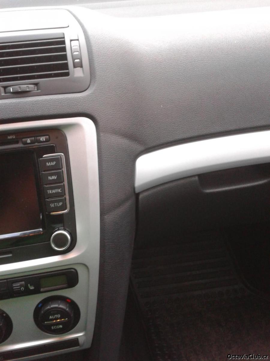

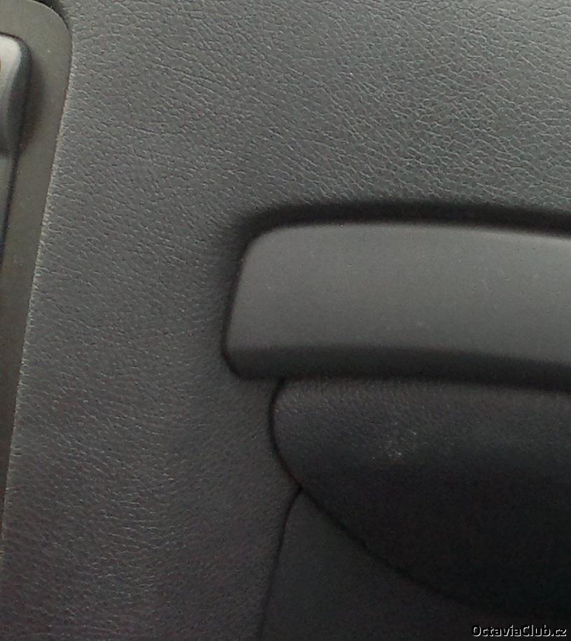

Ahoj .my jsme dnes sundali pripravu na tel.lista neni problem,ani ramecek,to bych si koupila nove,ale co ty otlaceniny v palubovce,to je prece des.pritel tvrdi,ze se ta otlacenina vrati zpet,ze tam nebude nic videt,ale tomu neverim :(
Trvalo to dlouho ale otlaky už mám pryč a že by to byl až takovej děs mi nepřipadalo. Když už sem tady tak připíšu že sem našel v autě fakturu za tu lištu a bylo na ní 370kč bez DPH ale taky bude zřejmě záležet na barvě. Ach ta hlava :wacko:
Upraveno uživatelem šulda
Tak to jsem rada ze ty otlaky zmizi,dam na tvoji radu a sundam to.Jsem hroznej detailista a ty otlaky mi proste vytaci.jo kdyby jsme nemely auta,tak by nam mozna bylo i lip :lool: .dik za radu :palec: .dokoupim listu a ramecek a je vyreseno ;)

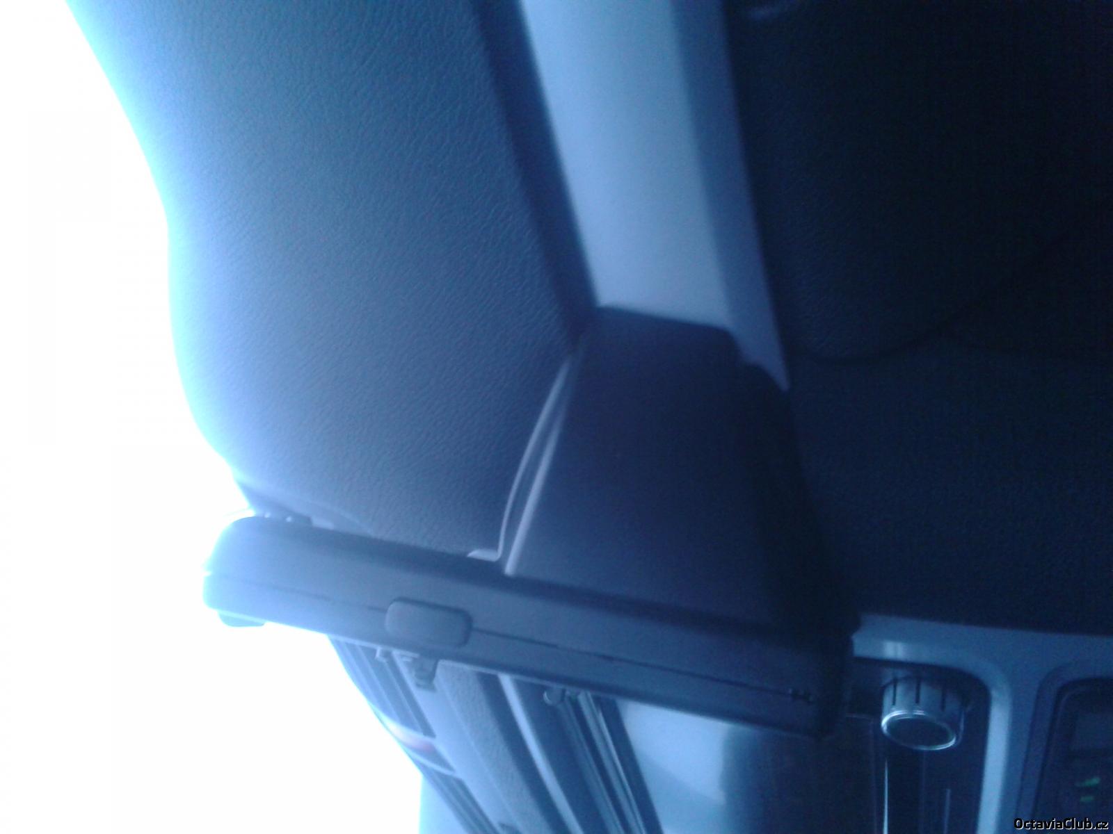

Ahoj mám dotaz, vím že když budu sundavat držák na telefon tak přijdu o rámeček a lištu u spolujezdce ale jak ho mám sundat? kudy se dostanu ke šroubům co ho drží myslím tím co musím oddělat první protože ten držák se mi zdá nerozebíratelný a začít lištou nebo rámečkem asi ne když tam tedy jsou skrz šrouby.
Rámeček jsem viděl kde se dá koupit ale tu lištu ne. Kde jí prosím seženu?
Díky
Všechno se dá rozebrat :lol: Tu konzoli (držák) rozlouskni, dělám to nehtem ale můžeš použít co chceš. Konektory v konzoli neodpojuju, jen odšroubuju šroub a odendám plastovej kryt, pak to můžeš odpojit nebo nechat viset. Jako další jdu na kastlík, u nohou spolujzdce dva šrouby, otevřít dveře a odcvaknout kryt z boku palubky (stejný jako u pojistek na straně řidiče), tam je jeden šroub co drží kastlík, nakonec otevřu kastlík a nahoře pod lištou odšroubuju tři šrouby, potom kastlík ven, v klidu a s rozvahou, dole v pravo drží za plastem co kryje zevnitř práh, stačí plast vycvaknout a pomazlit se s tím. Teď samotná lišta, drží ze spodu na třech šroubech, to už lehko zjistíš, nahmatáš rukou nebo si posviť a uvidíš. Potom vycvaknout rámeček kolem rádia či co tam máš, podle těch mizernejch fotek to vypadá na navi, oddělat na ní krytky šroubů a odšroubovat, je tam připevněn kovový držák co je pod konzolí. Toť vsjo, montáž už zvládneš. Rámeček i lištu objednávám podle VIN přímo ve Škodovce, pokud s nimi nemáš zkušenost tak je potřeba dobře vysvětlit co po nich chceš, prostě to co máš v autě kvůli barvě ale bez přípravy pro telefon (bez výřezů), já to dělal dalšímu známýmu předminulý víkend a ve Škodovce nebyl ten co jsem na něj zvyklý a vím že zná ale jeho kolega a samozřejmě mi objednal lištu bez výřezu a rámeček s výřezem, a to sem mu to vysvětloval jak děcku :rolleyes: Ale taky se jen můžeš zeptat na označení dílu nebo barvy a pohledat na netu, číslo dílu se dá zjistit v Etce. Naposled sem dělal barvu lišty A2U - leštěný hliník a podle barev se liší cena.

Já s tim nedělal nic, jen sem se na to nekoukal páč jako spolujezdec sedím jen když požiju a řídí manželka, a když požiju tak na to taky nevidím :lol: Takže já ten otlak viděl jen když sem sundal tu konzoli a párkrát po jejím sundání sem to skouknul ;)
