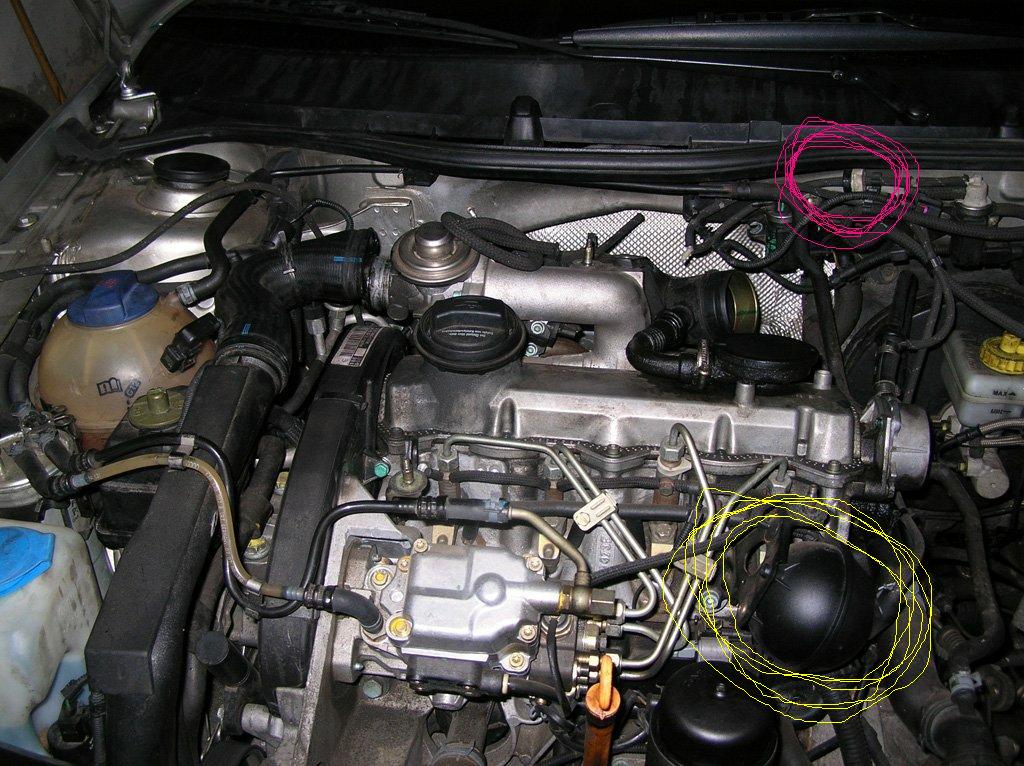

Zdravím všechny..Mám octaviu 1.9 tdi 66 kw agr..Koukal jsem na netu a tam prodávaj nový pilový filtr..Ptám se,zda ho tam taky někde mám(nebo jestli tam má být)A kde tedy se nachází a potom ještě se zeptam,kde se nachází jakýsi zpětný ventil(viz. obrázek)ten také prodávají nový a já ho nikde nevidím..Díky za rady
Ta gula podla etky je nejake tlumitko. Mala by to byt nejaka vyrovnavacia banka podtlaku. Aky mas rocnik auta? Lebo do 08/97 sa robili EGR ventily bez chcipaci klapky. Taky EGR ventil je napevno na sacom potrubi. Potom uz tie dalsie solo demontovatelne z potrubia jak je na tom obrazku. Tie maju aj tu klapku a sa mi zda ze maju tu banku-tlumitko.
A podla etky jak je schema hadic ani jedna nema ten spetny ventil tak jak je na tom obr. hned za N18.
