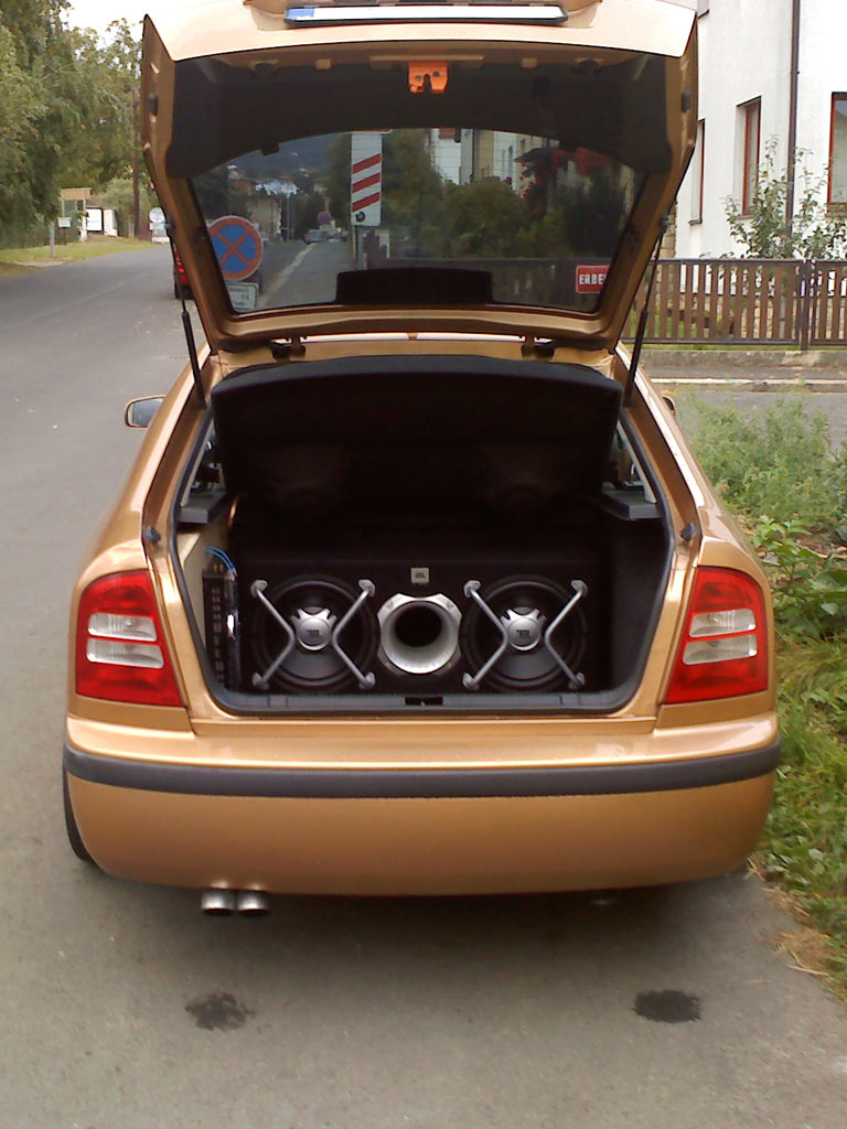

konwas design Odesláno Říjen 5, 2009 Sdílet Odesláno Říjen 5, 2009 Tak Chalani, potom co jsem zapojil a našteloval woofer, tak mi drnci ten plast na kufrových dverich?? Jak se toho mam zbavit??? Mam nalepit Dynamat na ten plast?? A Na samotny 5. dvere?? neviim.. SPZ mi nevrza, tu mam na penovy podlozce.. 0 Citovat Odkaz ke komentáři

Guest Tomas_ek Odesláno Říjen 6, 2009 Sdílet Odesláno Říjen 6, 2009 tak, koukám, že na foto je vidět podložka pos RZ, dolu s ní, ta drnčí snad nejvíc. 0 Citovat Odkaz ke komentáři

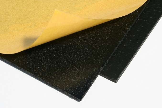

konwas design Odesláno Říjen 8, 2009 Autor Sdílet Odesláno Říjen 8, 2009 A pročpak zrovna dynamat? Tak kup něco lavnějšího ;-) Jinak samozřejmě dynamat je gut ;-) Objednal jsem si 10x Vibraflex 25 mini (20x20cm) jeden stoji jen 35,- kč tak jsem zvedavej, mysliim ze to ale prijde az pristi tyden, takze mam tenhle vikend smulu.. 0 Citovat Odkaz ke komentáři

konwas design Odesláno Říjen 10, 2009 Autor Sdílet Odesláno Říjen 10, 2009 To je ten DYNAMAT o tolik tezsi jak VIBRAFLEX?? vzdyt to stoji skoro stejne a oba maji 25mm tloustku.. :) Jinak jsem zjistil ze mi dela pazvuk krom dveri snad jeste podlaha nebo podbehy... Sam jsem nedokazal poznat co to je... :) 0 Citovat Odkaz ke komentáři
Kaproš Odesláno Říjen 10, 2009 Sdílet Odesláno Říjen 10, 2009 To je ten DYNAMAT o tolik tezsi jak VIBRAFLEX?? DYNAMAT je lehčí než VIBRAFLEX. Nebo se mýlím? 0 Citovat Odkaz ke komentáři
Spooky1 Odesláno Říjen 10, 2009 Sdílet Odesláno Říjen 10, 2009 Dynamat je lehčí. Konwas: Joooo když chceš tlumit tak pořádně. Já mám připraveno 8plátů. 4 počítám do dvěří a 4 do kufru... teˇd už to jen udělat... ZAtím celkem problem... nějak se mě do toho nece samotnýmu... :-( Ale budu muset máknout,... Už chcu hrát... 0 Citovat Odkaz ke komentáři
Sentinel Odesláno Říjen 11, 2009 Sdílet Odesláno Říjen 11, 2009 Jo dost mě štve že jsem vzal vibraflex je fakt těžkej jako blázen dával jsem všechny pláty do regálu a málem sem hodil záda byly jako živý :) Víte co jsem taky viděl ;) V podběhách koberce nejsou slyšet přilétajcí kamínky, ale zase když pak přijedeš a stojíš a pršelo tak ti z těch koberců kape voda. A ty 4 pásy koberců skoro nic nevážej. Možná se do toho na jaře pustim. Inspirovala mě takhle RSová Octávka Pepeho.RS 0 Citovat Odkaz ke komentáři

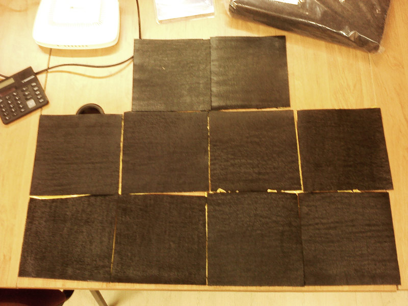

konwas design Odesláno Říjen 13, 2009 Autor Sdílet Odesláno Říjen 13, 2009 Tak VIBRAFLEX přišel :) Ještě dnes ho tam nanominuju pomocí fénu.. je dost tvrdej takhle v zime! ;) ještě před implantací ho zvážím na váze - pak napíšu váhu... myslíím ze mi 2 kousky jeste zbydou asi 0 Citovat Odkaz ke komentáři
