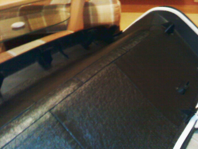

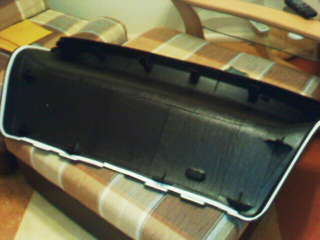

Tak už to mám za sebou.. Celý jsem si to vzal domů do tepla, použil přítelkyně fenu a pořádnej nůž...
Díky fénu se to hezky prohýbalo a zároveň se i diky teplotě hned přilepil... Celkově mi to trvalo i s odmaštěním asi tak 2 hodiny
BTW: Nechtěl jsem fén přehřát, tak jsem musel na něj pomaleji
Jinak drnčení asi tak z 80% přestalo! Přijde mi, že zbytek dělá podlaha a zámek ve dveřích...
NAPROSTÁ SPOKOJENOST - MOHU JEN DOPORUČIT
j... ještě udělat podlahu v kufru, případně podběhy a zámek zkusit dotáhnout,ale mám dojem že s tím nic neuděláš...
No to neudělám, to už by byla příliš drahá záležitost.. jinak ten vibraflex jsem zapomnel zvazit, ale rekl bych ze to co tam slo, tak ma cca 3 kg...
Dverim se uz moc nahoru nechce, takže je zapotřebí je dotáhnout až do konce! :angry:
