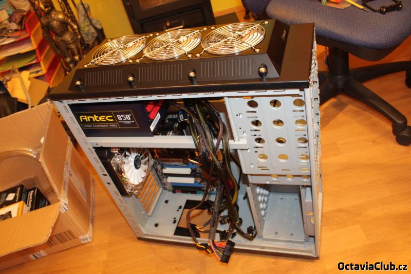

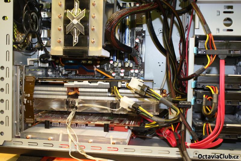

Tak jsem schválně pohledal starý fotky a špičková spotřeba při maximální zátěži byla dokonce 806W na zásuvce :P ...Běželo tam tuším OCCT (furmark + linpack) a ta duální grafika už to nedávala a přehřívala se jí napájecí kaskáda. Tak jsem musel vyměnit standardní větráky za vysokootáčkový Antecy a pak už se to uchladilo, ale bylo to horší než vysavač. A v idlu (plocha win) to bralo 271W...jen tak, aniž by to cokoliv dělalo laugh.gif

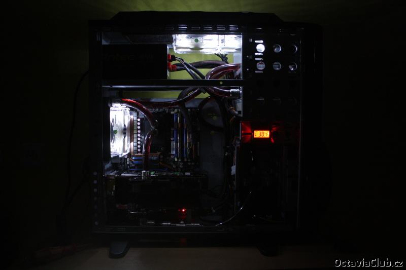

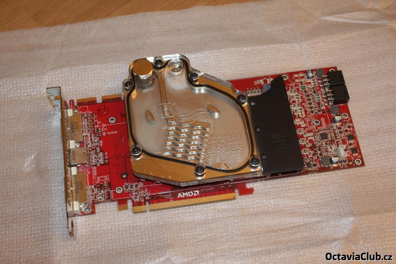

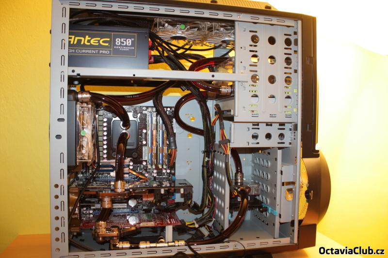

Tak jsem vzal pilku, flexu, vrtačku a šel se páchat vodník. Na ty historický grafiky se naštěstí sehnaly bloky za hubičku, takže na zkoušku ideální, žádná velká investice, která by přišla na zmar palec.gif
