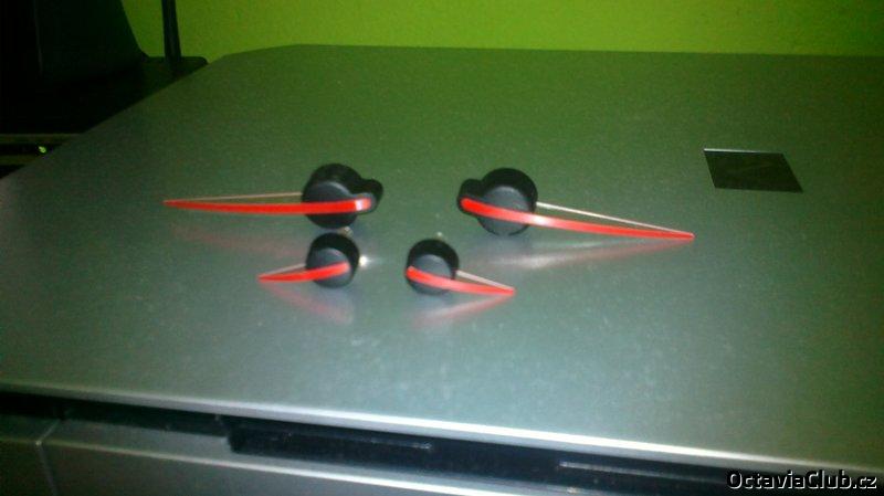

ebay, z 90% ze statu ... dej vyhledat Osram a najdes ... opravdu ty smejdy za 6-7 Kc z GM nebo GESu ... to si radsi objednam sam z ciny za 1Kc ... Jinak treby ted ty tyrkysove Osramky me vysly na 2,9Kc/kus ... mam predelane zatim jenom ovladani oken a uz s tim 2 dny jezdim a koukam na to a rozhoduji se jestli nechat bile nebo dam nove ty tyrkysove, ony jsou fakt krute modrozelene ... vecer dam fotku toho ovladace.
