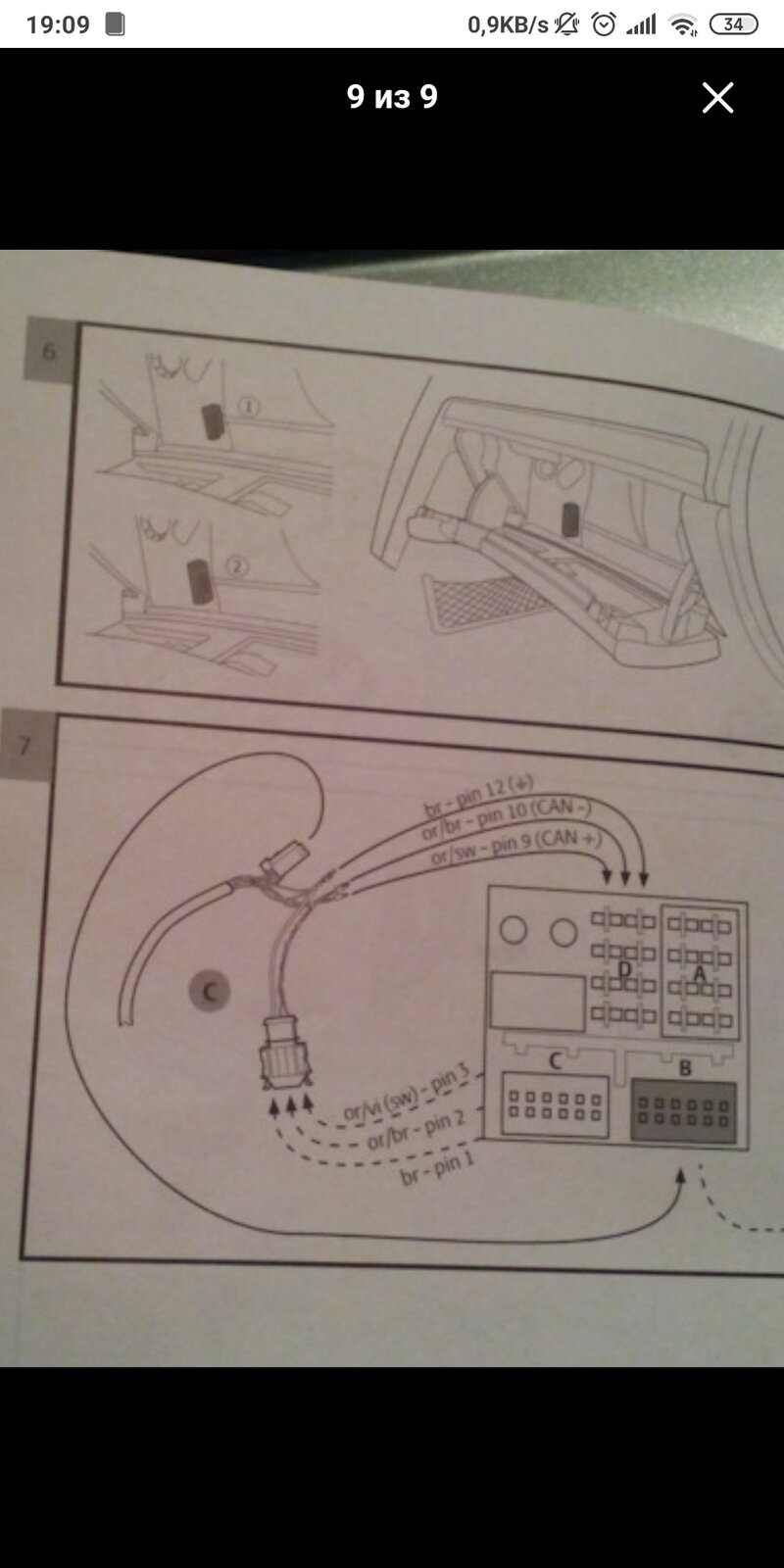

Ahoj,
chtěl bych vás poprosit o radu, snažím se zapojit MDI box 5N0035342F do radia Swing 1Z0035161M v naší Octavii 2 po FL.
Původně byl do rádia připojen jen AUX z loketní opěrky na piny 1, 2, 7 ve svorkovnici B. Tak jsem ho odpojil a řekl si že zkusim nejprve zapojit MDI box.
Dohledal jsem, že MDI by se mělo připojit na jeho místo na piny 1, 2, 4, CAN+, CAN-, zbyl ješte jeden vodič na kostru, který jsem zkoušel připojit kostru rádia i pin 3(audio kostra), ale v rádiu nic nevidím.
MDI mi nakodovali v místnim servisu, říkali že jim to tam háže chybu s AUX, že s MDI nejde komunikovat, ale povolili Media.
Tak nevim. Dělám někde nějakou blbost?
Ještě mě napadlo, jestli nepřipojit ten AUX do MDI to by mělo být na piny 5, 6, 11? Ale nemělo by MDI fungovat i bez toho?
Na začátku jsem si myslel, že to pujde v pohodě, ale teď po několika týdnech snažení a hledání informací, už jsem z toho úplně otravený, vlastně bych rád jen poslouchal hudbu a ne ty reklamy z radii, CD čočka toho na našich silnicích moc nevydrží a AUX je super, když jedu s rodinou a někdo pouští hudbu, ale když jedu sám je to moc nebezpečné, protože písničky nejdou volit na radiu, mužu ho jen vypnout, takže jsem byl z MDI nadšen a o to víc, když jsem tady zjistil, že jde zachovat i původní AUX. Ještě by šlo vyměnit Swing za Bolero se slotem na kartu, ale je mi trošku líto se radia zbavovat, když jsem s ním spokojený a taky je lepší, že tlačítka jdou nahmatat a nemusim se nutně dívat, co to vlastně mačkám.
Budu velmi vděčný za radu, nebo třeba kontakt na někoho kdo tomu rozumí, já už nevim.
Díky moc.
Fakt že jo, už jsem na to nejspíš došel, pomohl mi tenhle obrázek z jiného fóra a jede to:
Screenshot_2020-10-30-19-09-43-897_com.android.chrome.jpg.34d9bcf0ba2da7972283f8eb959adbf7.jpg
Měl jsem špatně zapojený hnědý zemnící vodič, správně je to podle obrázku na pin 12 ve svorkovnici D. Kdyby to ještě někdo jiný hledal. Teď ještě připojit AUX, ten by měl jit na piny 5,6,11 v MDI boxu.
