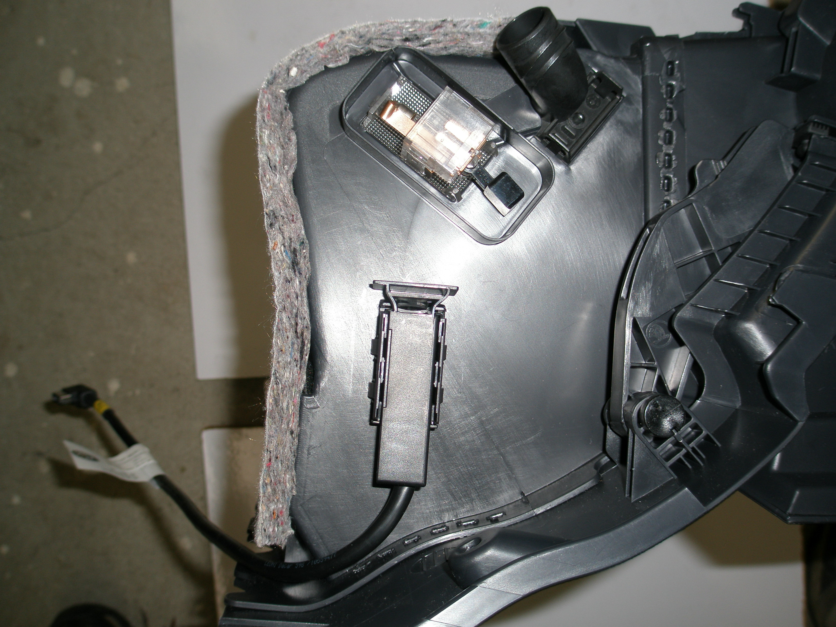

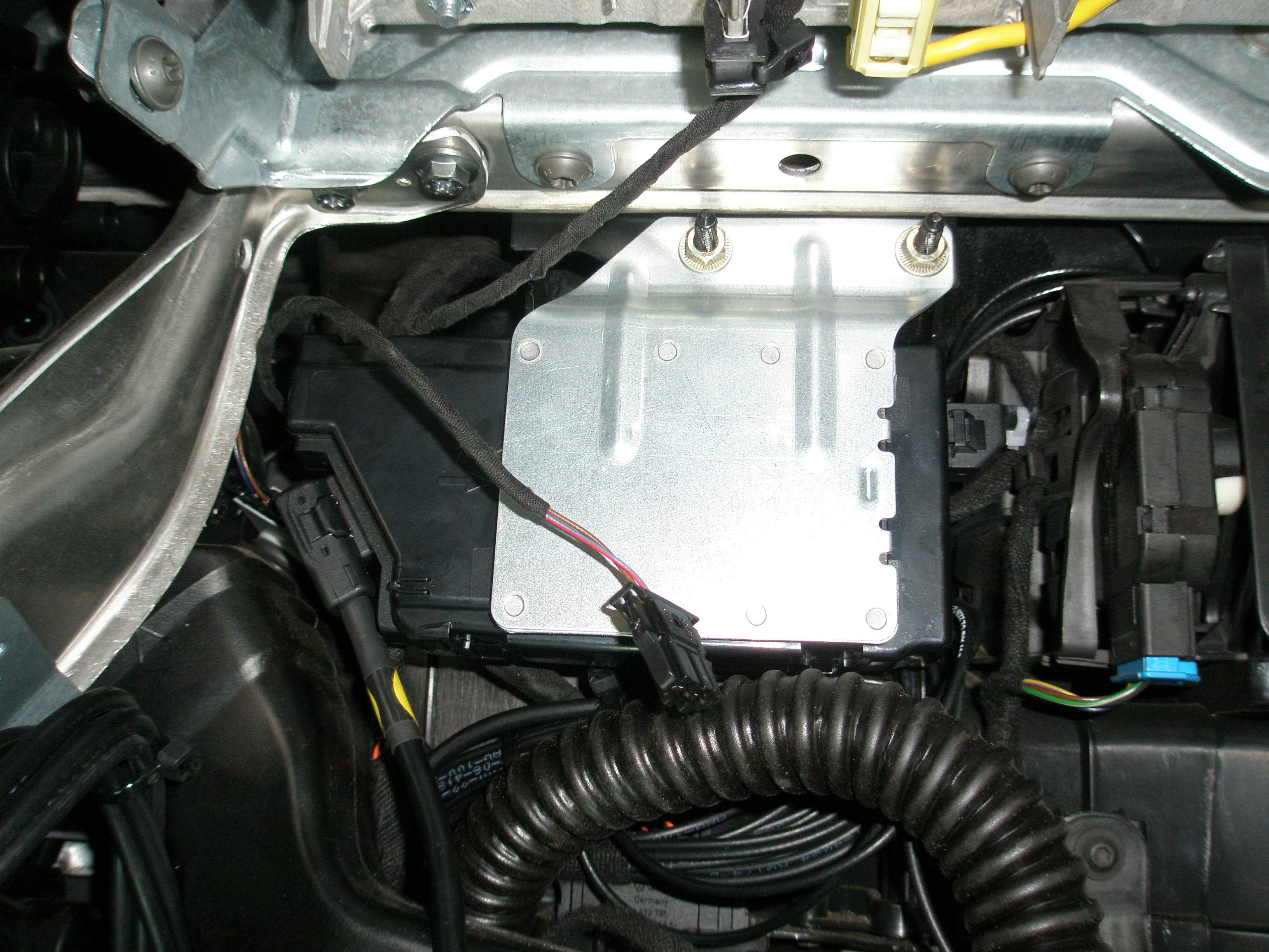

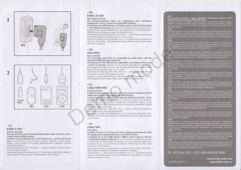

MDI je konektor umístěný na boku odkládací schránky před spolujezdcem, propojený s rádiem nebo navigačním systémem Škoda.
MDI vyžaduje pořízení některého z propojovacích kabelů se zakončením pro iPod, Aux-in nebo USB, které jsou součástí nabídky Škoda originálního příslušenství. Díky propojovacím kabelům je možné ovládat připojený přístroj přes ovládací prvky rádia nebo navigačního systému Škoda a přehrávat hudební soubory MP3, WMA, OGG a AAC. Přehrávány mohou být rovněž seznamy, tzv. playlist, uložené na externím přístroji. Údaje o přehrávané skladbě jsou zobrazovány na displeji rádia/navigačního systému a také na displeji Maxi DOT. Zobrazení názvu skladby a jménu interpreta umožňují soubory MP3, které tyto informace obsahují ve formě ID3 tagů.

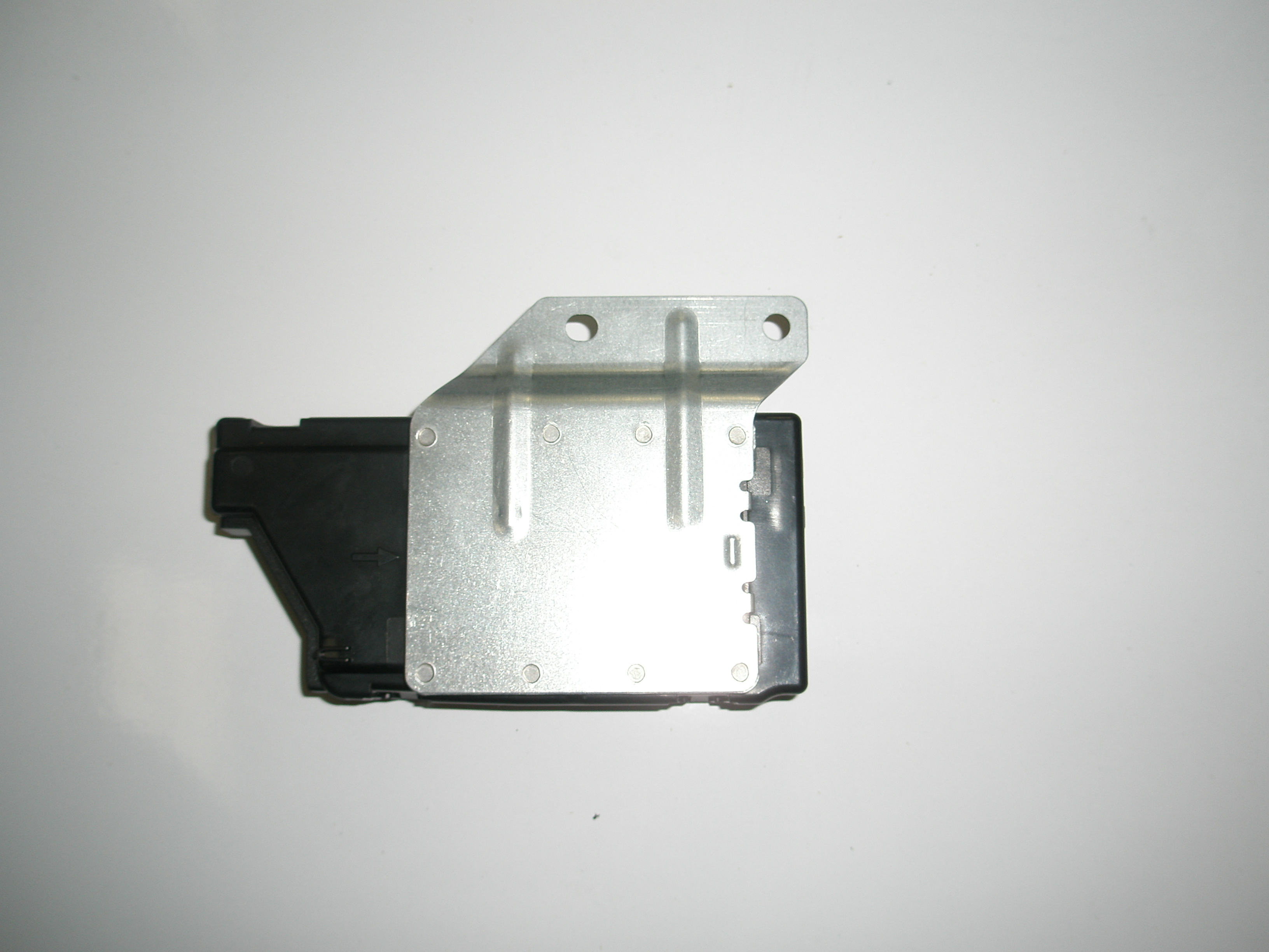

Jednotka: 5N0 057 342
Kabely:
IPOD 000 051 446 C
USB 000 051 446 B
mini USB 000 051 446 A

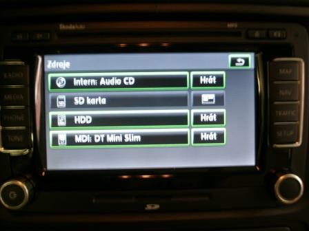

MDI a k němu USB pevný disk ?
Máte někdo zkušenost s připojením přenosného HDD (USB) přes MDI ke Columbusu ?
Zvládne MDI napájení disku přes USB (samozřejmě takového, který to podporuje) ?
Pokud má někdo již nový Columbus firmware, umí tento FW již přes MDI kopírovat na vestavěný HDD v C. ?
Díky.

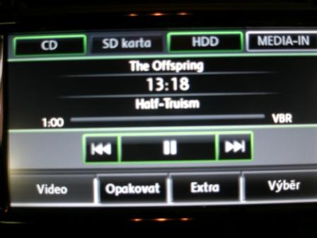

Takze jiz vyzkouseno a vyreseno - v aute mam jiz instalovan malinky prenosny 500GB pevny disk do nepohody Imation Apollo s napajenim po USB, ve spojeni s MDI perfektne funguje a na Columbovi plne ovladatelne. Na disku mam konvertovanou kopii (z FLAC na MP3 320 CR) me domaci hudebni databaze (doma na NASu, soucast domaciho multiroom a multiplayer systemu), ktera v original cita cca 600 GB (vse takrka ve FLAC). Takze jsem jiz moc spokojen, v aute mam jiz vse co doma, obcas to zaktualizuji o novinky, a muzeme ja i zena poslouchat vse na co prijde chut, cas a nalada. V tomto aute je to jiz predurceno na kvalitni poslech, toto jiz bylo posledni co jsem potreboval dotahnout do konce.
SD slot pro karty budu jiz nadale vyuzivat zejmena pro Podcasty, kdy si poslechnu to, na co normalne nemam cas (zejmena mnoho zajimavosti z archivu CRo), tady ocenim, ze mohu hned to poslechnute mazat, u MDI me to jiz naopak vyhovuje, ze mazat nejde, abych nenaboril hudebni databazi. Skoda jen kopirovani u MDI...

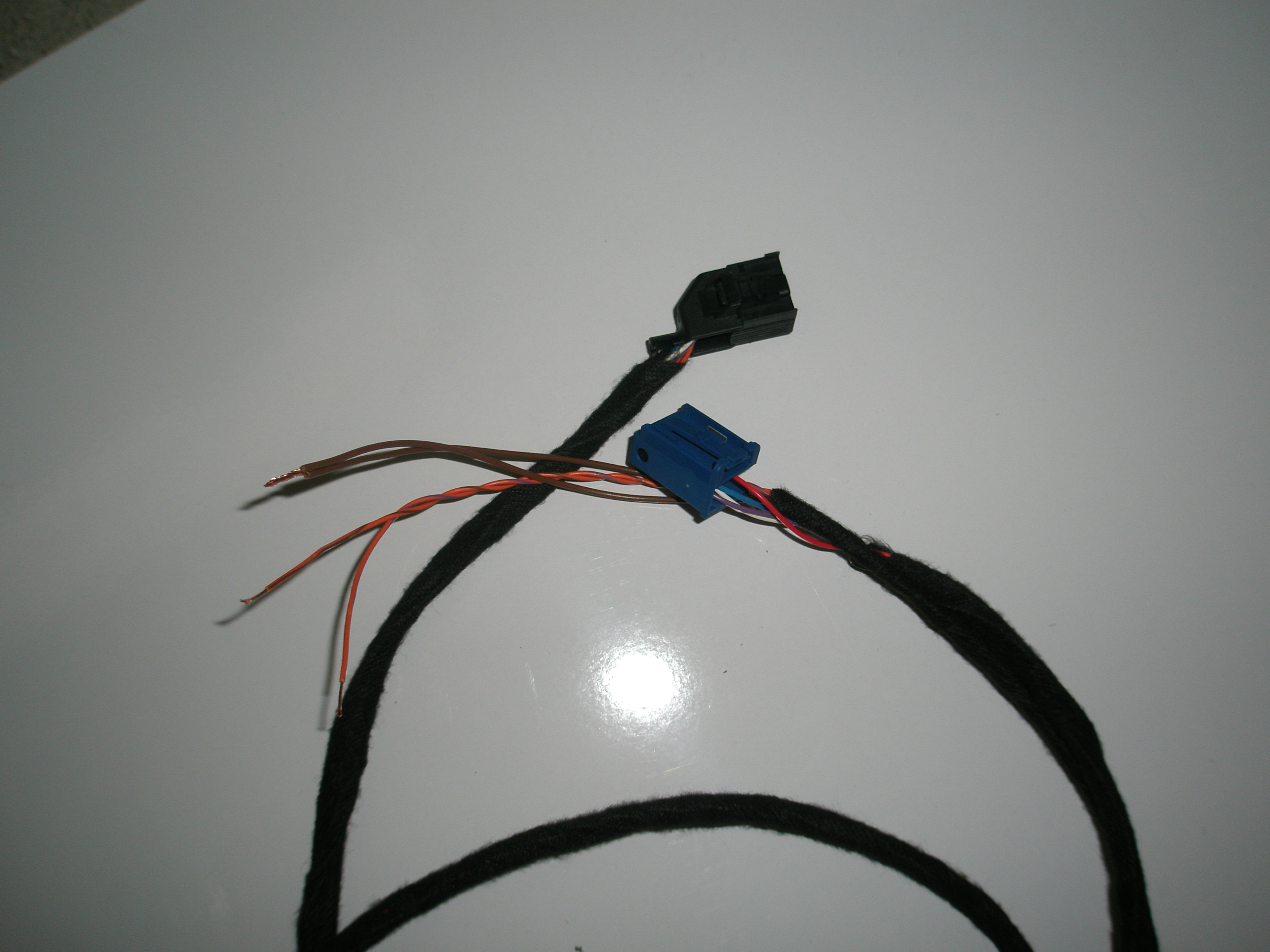

MDI ako isto vieme funguje s viacerými typmi káblov ktoré umožňujú pripojenie rôznych zdrojov, teda: IPOD, USB, MINI USB, 3,5mm jack
Vnútorné zapojenia resp. wiring tých káblov.
popíšem to bez schémy ktorá sa mi nechce kresliť :P a to vo formáte:
pin konektoru zariadenia - jeho popis --- popis na konekroe MDI - pin konektoru MDI
iPod:
27 - line out R --------- audio left (MDI ATI L+) - 1
28 - line out L ---------- audio right (MDI ATI R+) - 2
29 - audio return ------ audio ret (MDI ATI L-) - 3
------- audio shrim - 4
19 - TX --------- MDI serial RX - 13
18 - RX --------- MDI serial TX - 14
4 - data + --------- MDI USB D+ - 17
6 - data - --------- MDI USB D- - 18
--------- MDI Cable detect - 21
--------- Cable ID GND - 22
15 - Power GND ------- USB / Digital GND - 25
8 - Power + ------------ USB U VBUS - 28
10 - Accessory identity -------------
20 - Accessory detect --------------
30 - Signal wird GND ---------------
Aby iPod vedel aké zariadenie má pripojené je potrebný jeden odpor:
medzi pin 10 a pin 20 je zaradený odpor 549 kOhm, pin 20 a pin 30 skratovaný
Aby MDI vedelo čo má pripojené je potrebný jeden odpor:
medzi pin 21 a pin 22 je zaradený odpor 1,82kOhm
USB:
3 - Data + ----------------- MDI USB D+ - 17
2 - Data - ------------------ MDI USB D- - 18
------------- MDI Cable detect - 21
------------- Cable ID GND - 22
4 - GND -------------- USB / Digital GND - 25 - Normál USB
5 - GND -------------- USB / Digital GND - 25 - Mini USB
1 - VCC (+5V) ------------ USB U VBUS - 28
medzi pin 21 a pin 22 je zaradený odpor 2,74kOhm
3,5mm AUX:
špička - Audio In L -------- audio left (MDI ATI L+) - 1
stredný - Audio In R ------- audio right (MDI ATI R+) - 2
zadný - Audio GND ------ audio ret (MDI ATI L-) - 3
---------------------- audio shield - 4
medzi pin 21 a pin 22 je zaradený odpor 1,02kOhm

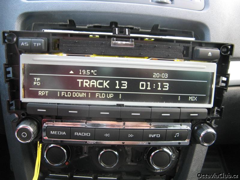

Prosím vás tí čo máte SWING a MDI a nebodaj iPod, ako sa ten iPod tvári?
Ako sa tvári resp ako sa presúva a hľadá vo SWINGU na USB medzi adresármi? Len tlačítkami FLD UP a FLD DOWN?
mne sa totiž iPod classic chová ako nejaký USB s jedným adresárom a všetky ale všetky skladby mám zaradom nerešpektujúc celú
štruktúru kapiel a albumov.
Nie je niekto zo slovenska čo má SWING a MDI, čo i len s USB káblom kde by som to mohol skúsiť? Ja všetky káble mám na pripojenie USB, iPod, 3,5mm atď.
SWING je HW006 a SW0039
