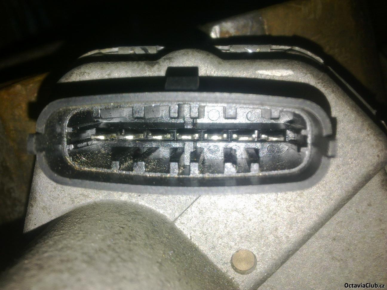

po té co vyčistíme klapku vemem jehlový pilník a očistíme kontakty konektoru klapky a stříknem je kontaktolem

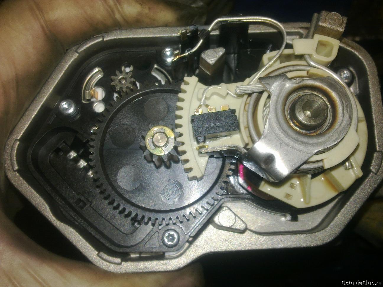

ted si klapku otočíme a odpertlujeme z boku ten dekl viz foto,pod deklem se nalézá srdce klapky zkouknem kolečka zda nejsou nák špinavý popřípadě je vyčistíme a jemně máznem vazelínou,kouknem a proměříme funkci mikrospínače a očistíme i tu odporovou dráhu já jí máznul kapku diavou
já sem to víc nerozebíral ani sem se nesnažil se prát s ozubenými koly nebylo třeba
po té se vrátí dekl a opětovně zapertluje
