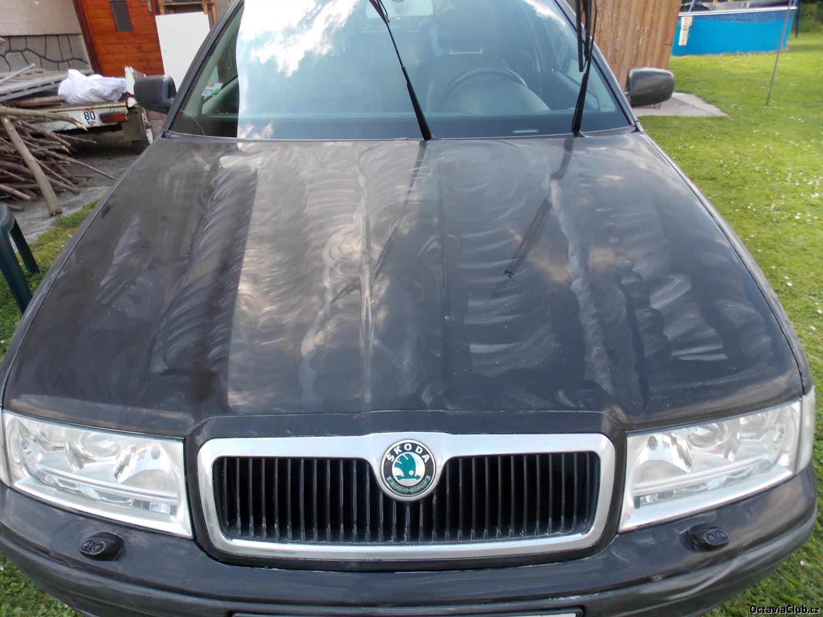

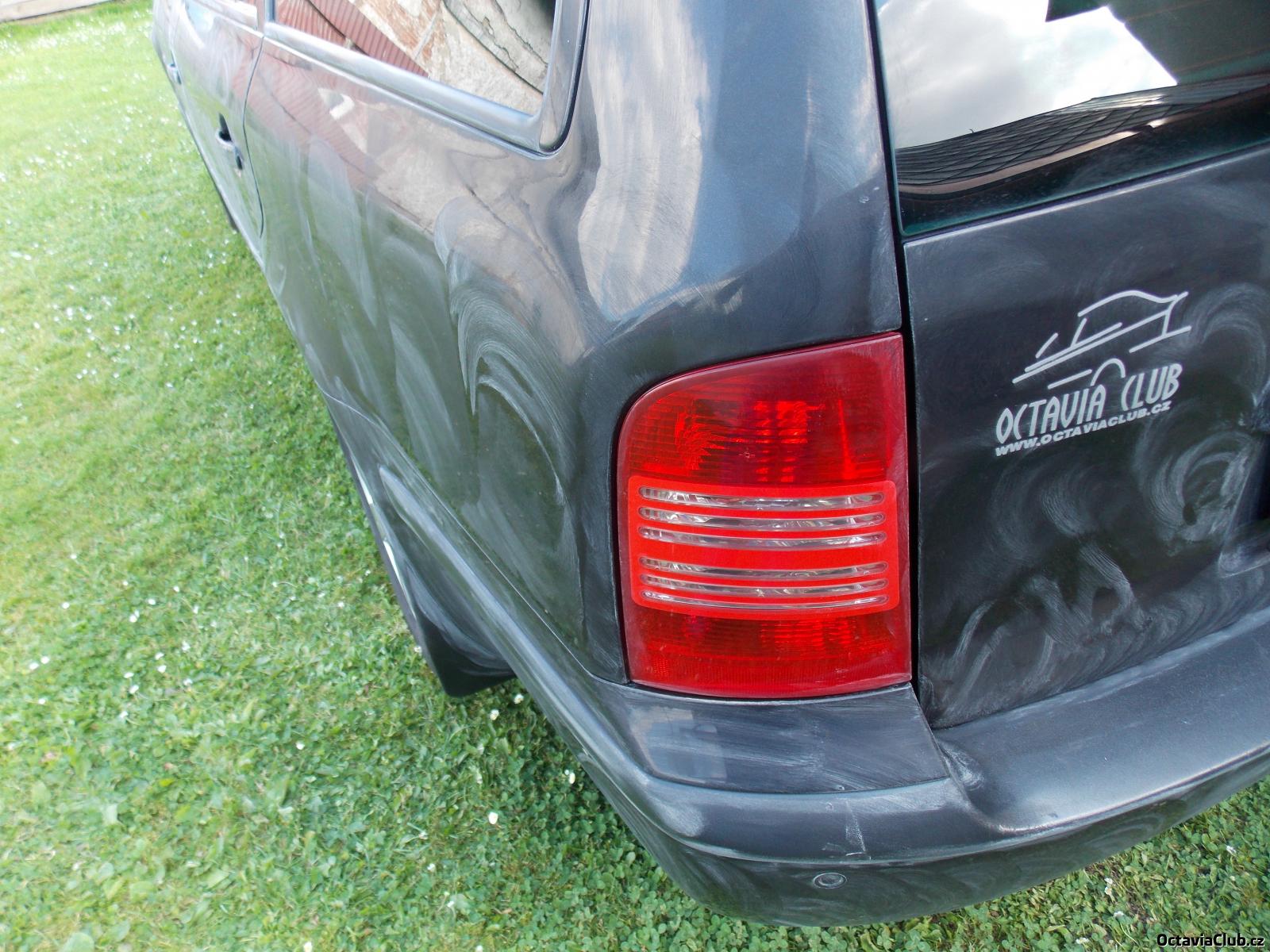

Tak a renovace laku konečně hotová :)
Udělal jsem všechno podle návodu,co mi Porzelack zaslal a výsledek je super. :palec:
Jsem víc než spokojený ,ale nutno dodat,že to byla fuška
1.umyl jsem auto naposled běžným šampónem od Sonax
2.Pak jsem umyl pomocí pěnovače na vapce auto Aktivním šampónem Porzelack
3.Nanesl a rozleštil strojně jemnou zelenou brusnou pastu Porzelack
(foto 5)
4.Nanesl a rozleštil strojně leštěnku Super Cut Porzelack
5.Nanesl a důkladně rozleštil ručně vosk Porzelack
6.Jelikož od past a vosku někde zbyla zaschlá vrstvička a to hlavně v plastech a gumách,tak jsem pak auto nakonec umyl šampónem s voskem Porzelack
