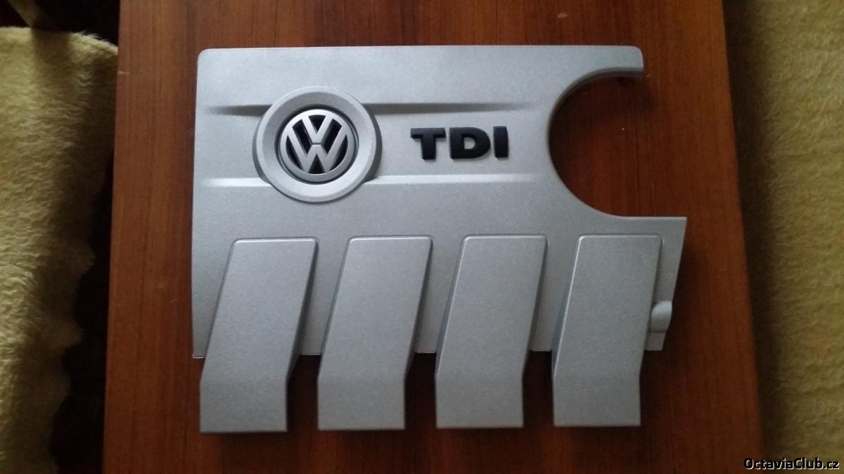

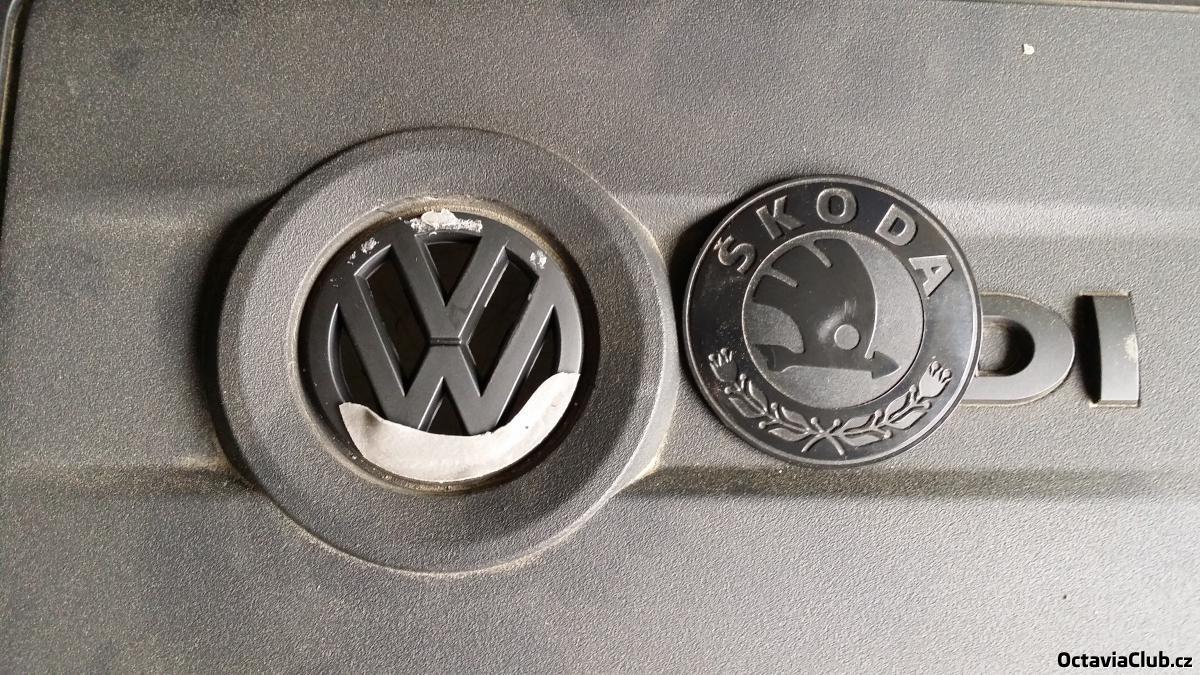

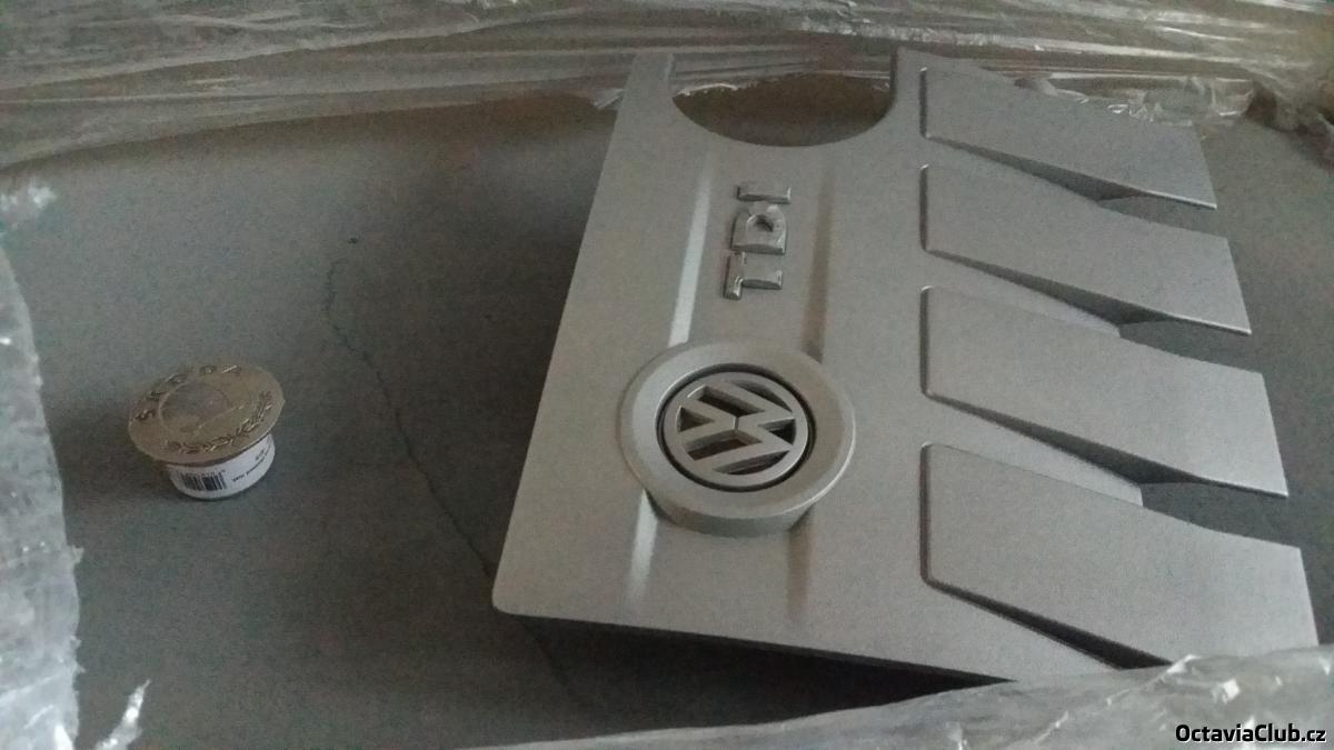

Najskor som oddelil penu co je zospodu krytu a vylupol logo skoda, ktore je nalepene na logu VW :lol:
Potom som kryt rozobral na 2 casti. Stredovu cast ktoru som lakoval som nechal v povodnej strukture materialu, nakolko sa mi to paci takze som nic nebrusil ani nesmirgloval. Len som umyl, odmastnil jarovou vodou a riedidlom.

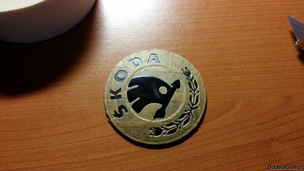

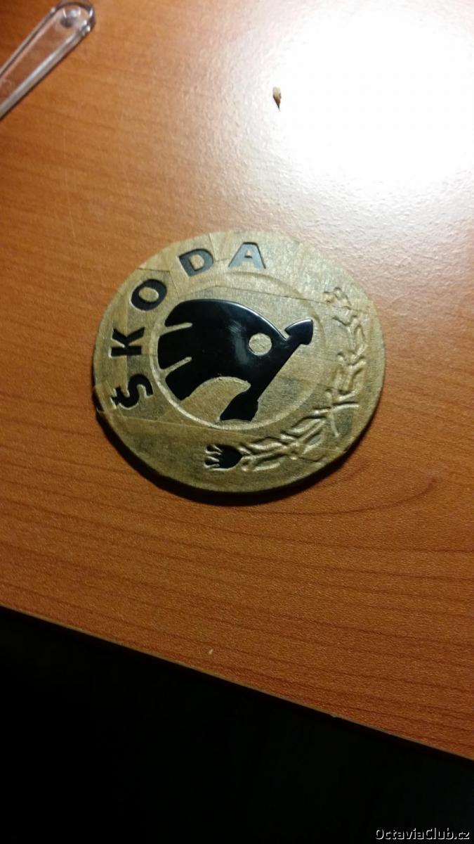

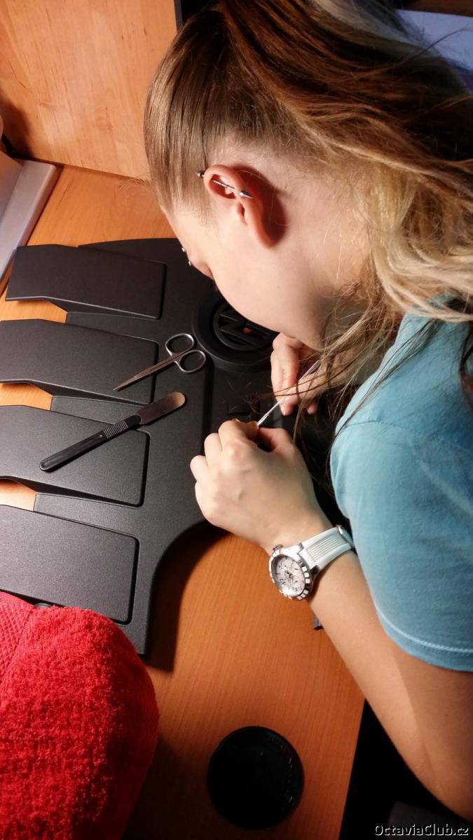

Priatelka mi pomohla a oblepila napis TDI lebo ten ostal cierny. Ja som zatial oblepil logo skoda a vyriezal jednotlive casti ktore som chcel nastriekat.

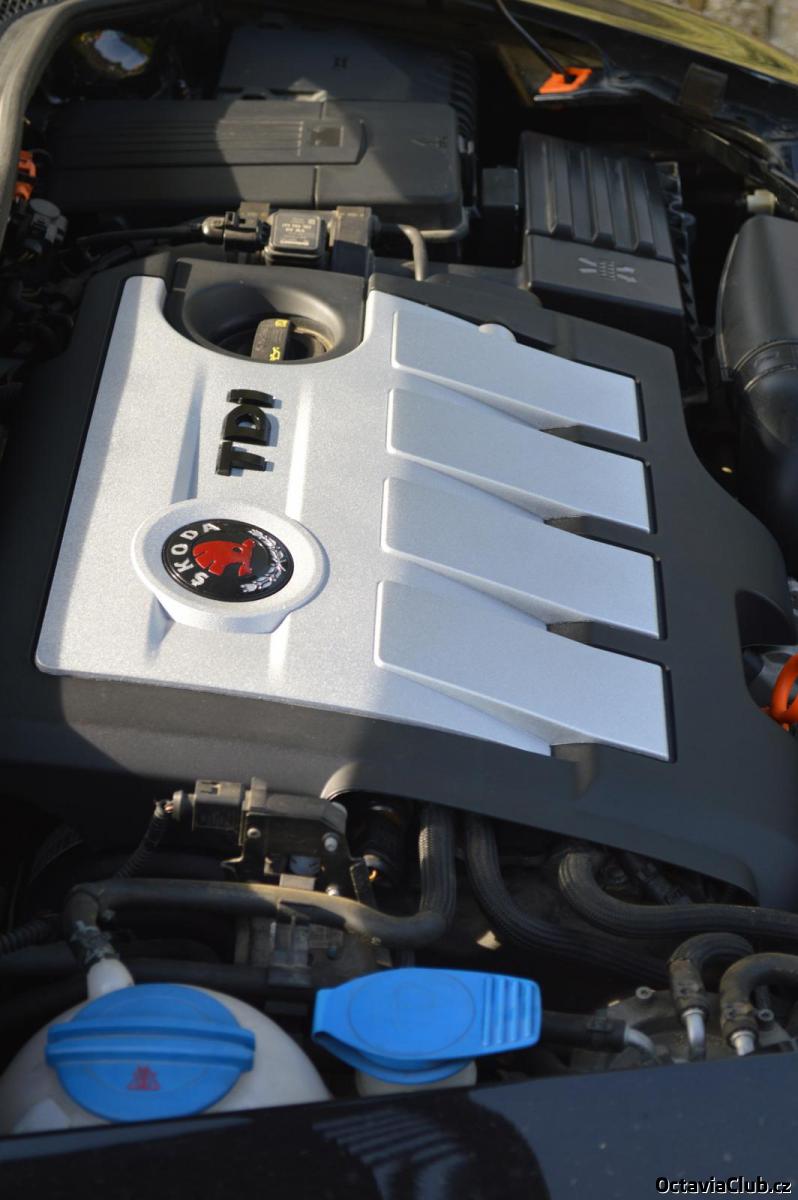

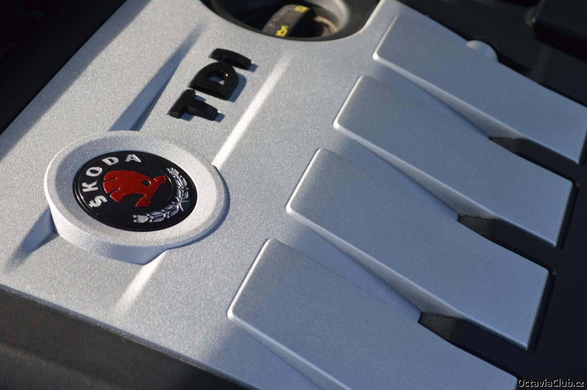

Ked som mal hotovo nasledovalo samotne striekanie, striekal som do farby ktoru som pouzil na zrkadla a to strieborna diamant ktoru som potom zmatnil. Najskor zaklad na plasty, 5 jemnych vrstiev striebornej.

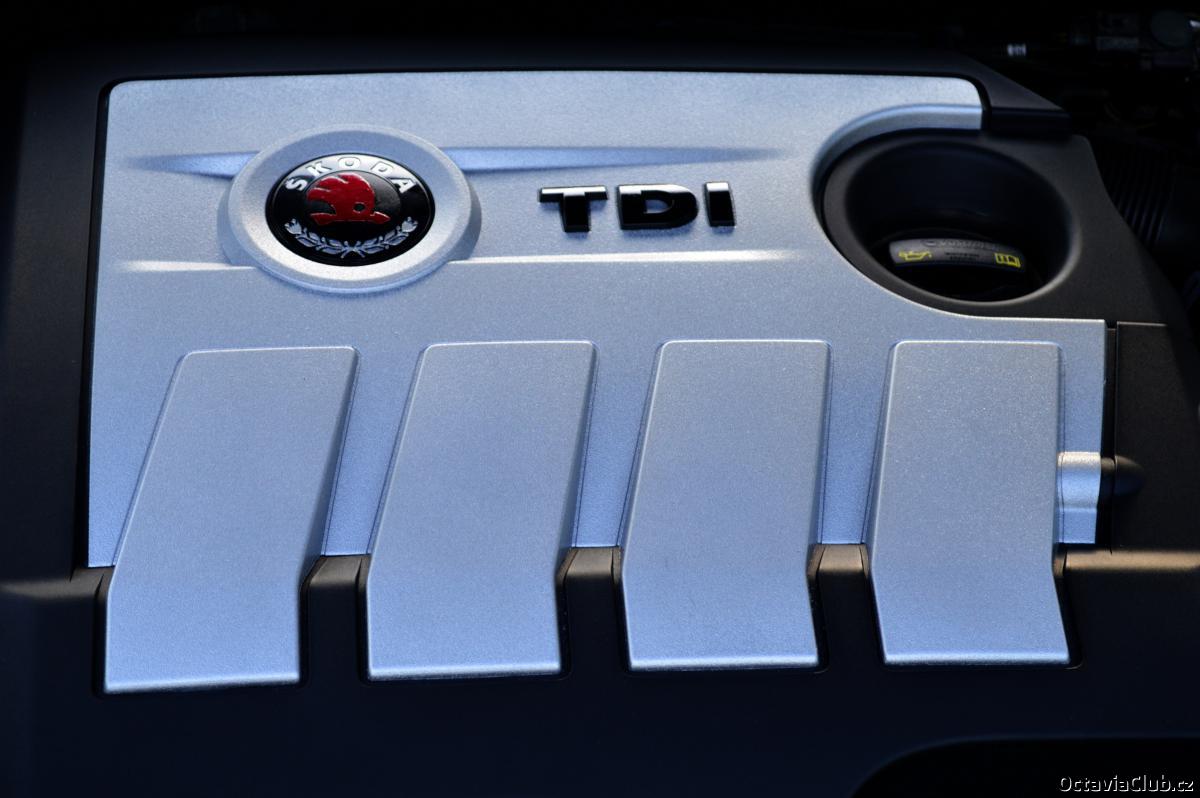

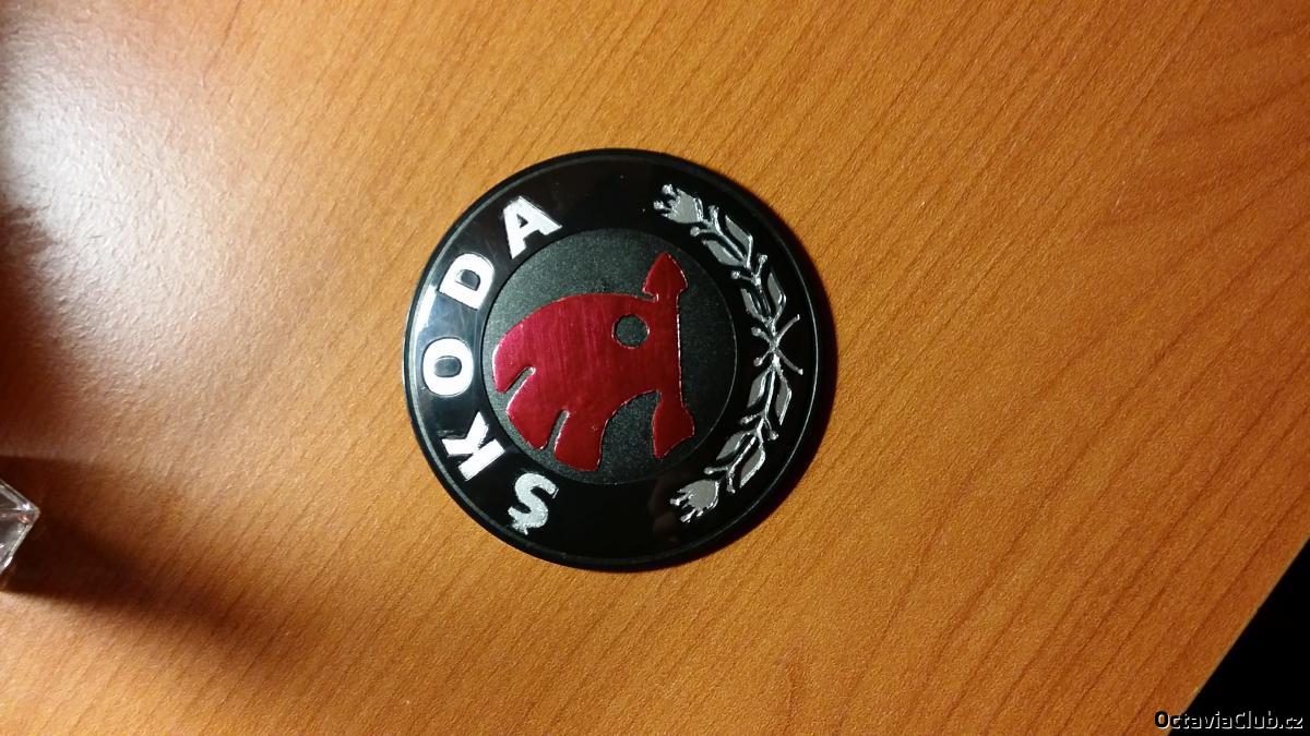

Na druhy den ked bola farba dostatocne vytvrdnuta som odlepil pasku z loga TDI, zmatnil a prelakoval cely kryt 4 vrstvami bezfarebneho laku. Slepicu na logu som natrel priatelkinym lakom na nechty, lebo cervenu farbu doma nemam :lol: Nechal asi hodku zaschnut, strhal pasku, opravil nedostatky (vidno na foto nizsie)
a takisto prelakoval 4 vrstvami laku.

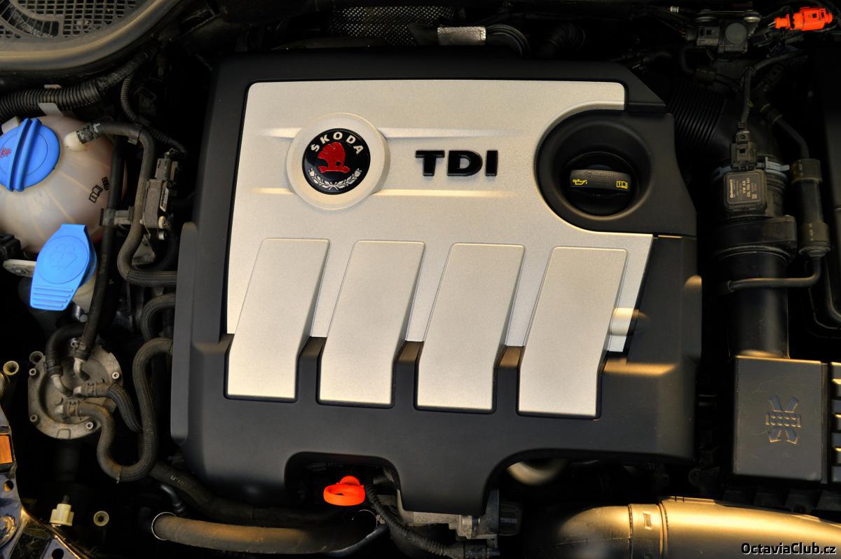

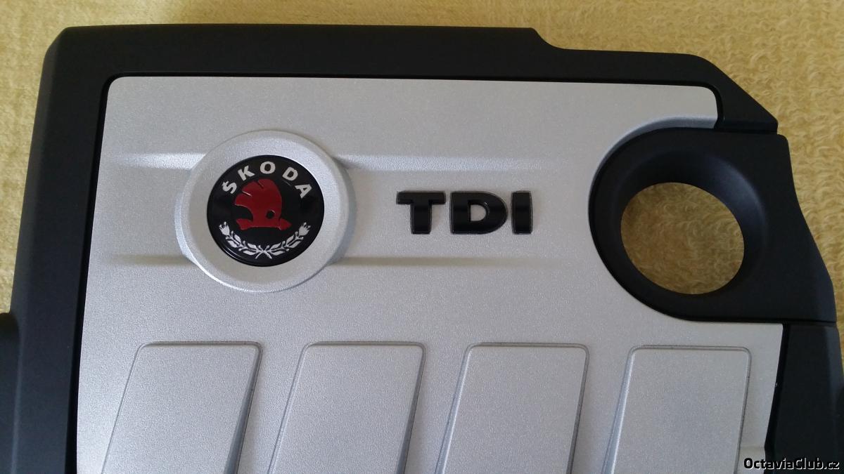

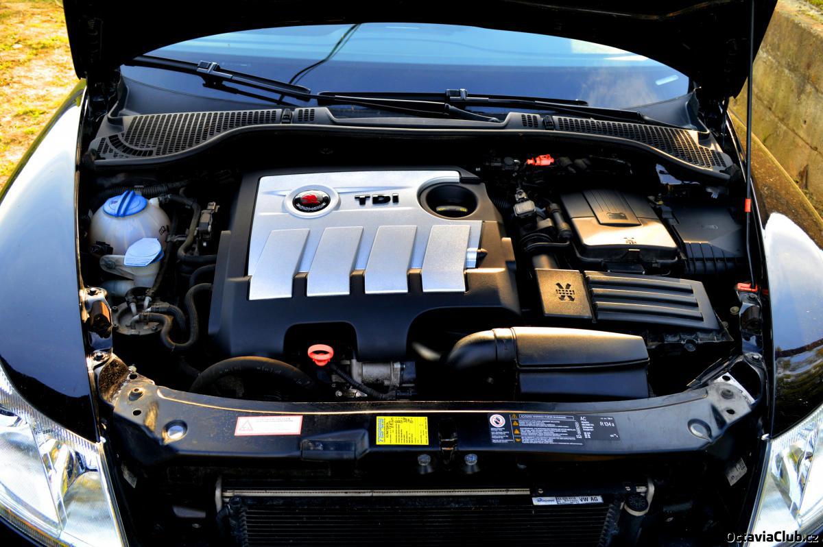

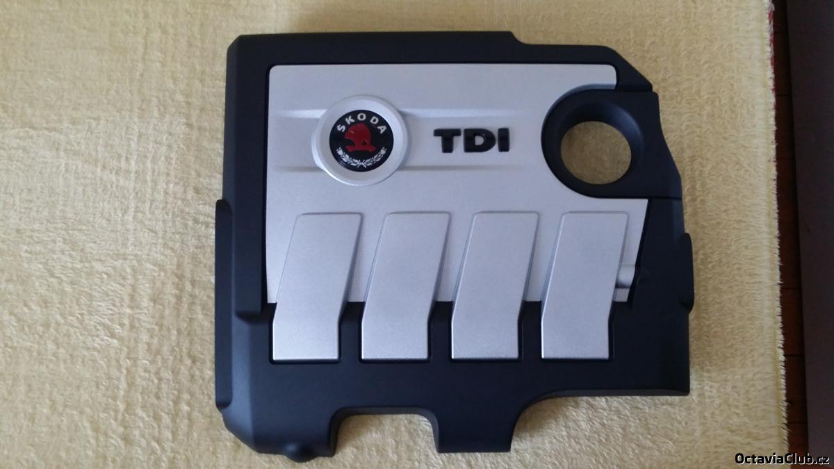

Na dalsi den som to len poskladal spet a logo nalepil na obojstrannu pasku :palec:
A par krajsich :palec::prcprc:
