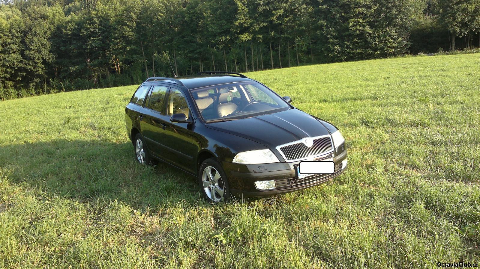

Zdravím tak taky představím svoji Octu je to 4X4, 2.0 FSI 110 KW, rok výroby 2006. Mám ji cca 2 měsíc a čím dál tím víc ji přicházím na chuť :rolleyes: Před Octou jsem měl Passata B5.5 rok vyroby 2003 1.9 TDI 74 KW PD. Musím říct že benzínový motor je pro mé ježdění idealnější snese nízké otáčky je tichý atd. ale ta spotřeba ach jo :wallbash: ale to už se taky řeší brzy bude LPG konečně jsem sehnal firmu ktera je schopna na tenhle typ motoru (BVX) namontovat LPG je to tahle firma ( http://www.lpg-autogascentrum.cz/ ). Jinak co se týče zpracování tak je VW Passat o řádný kus dál myslím tím polstrování kufru, tvrdost podvozku, síla plechu karoserie (u octy mi přijde hlavně při leštění že se hrozně prohýbá hlavně na střeše a na kapotě to u Passata nebylo). Ale jsem spokojen a hlavně už se těším na zimu až pořádně prubnu ten Hadex druhé generace :palec:

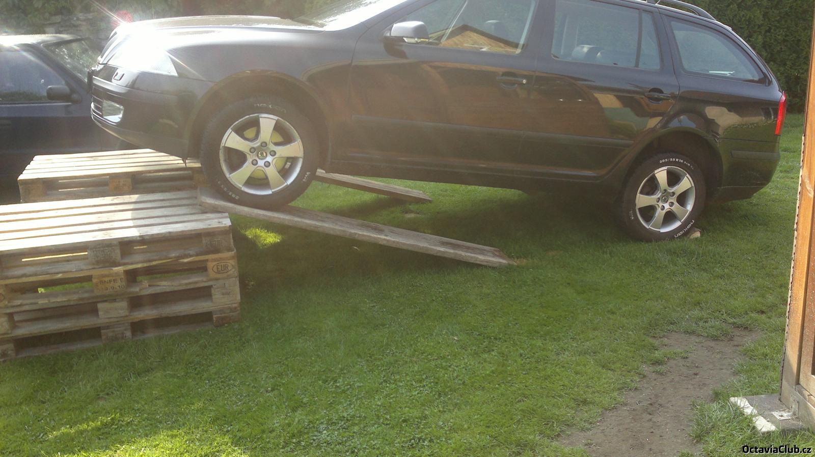

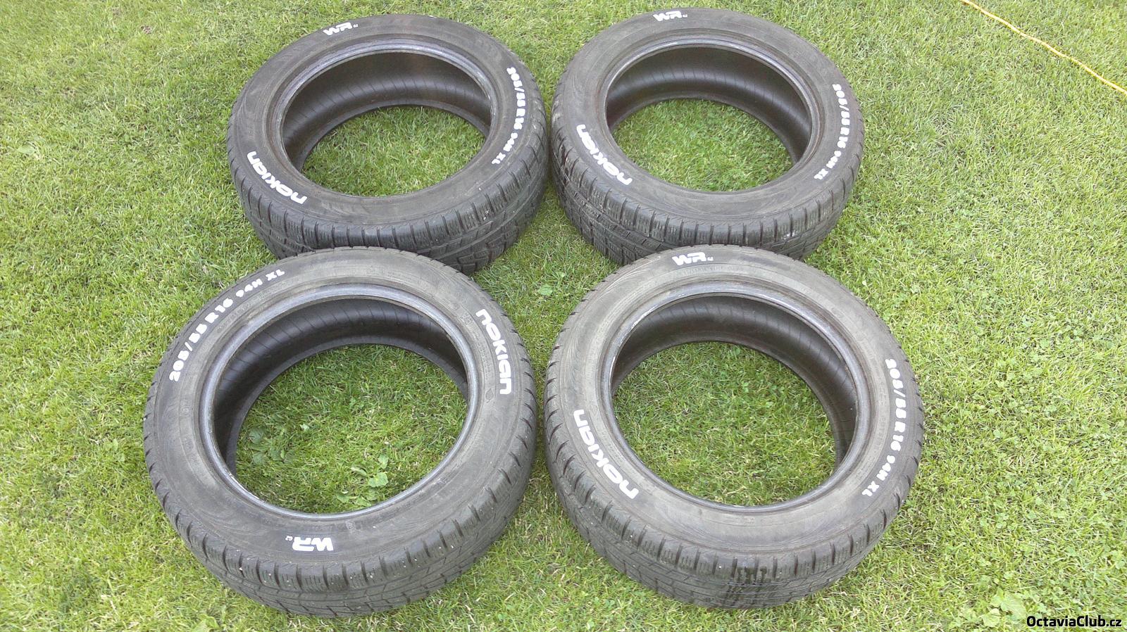

Tady ještě pár foteček když jsem dotahoval plechový kryt motoru a nechtělo se mi kroutit pod autem tak jsem si vyrobil rampu :palec: A trošku výtvarného umění popis pneu bílou barvou ale moc to nedrží :angry: už to příště malovat nebudu.
