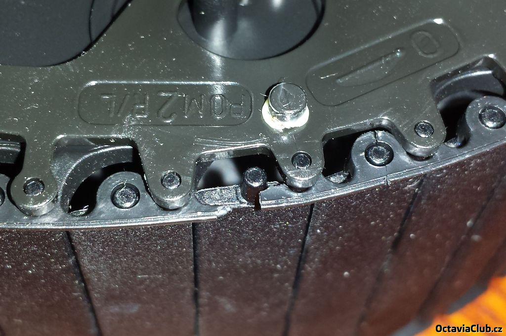

Výdech ventilace OII na zadní sedadla pod loketní opěrkou.

Zdravím všechny. Mám problém s mříškou (lamely) ventilace na zadní sedadla.
Víte někdo zda se dají upravit tak aby byly upět srovnané a pohyblivé :-) tento problém musí snad řešit každý.

Rozebrat a zkontrolovat, zda jsou konce lamel "pouze" vypadnuté z vodicí lišty (pak stačí usadit na místo), anebo jsou ulámané koncové kolíčky (pak nutná výměna)
