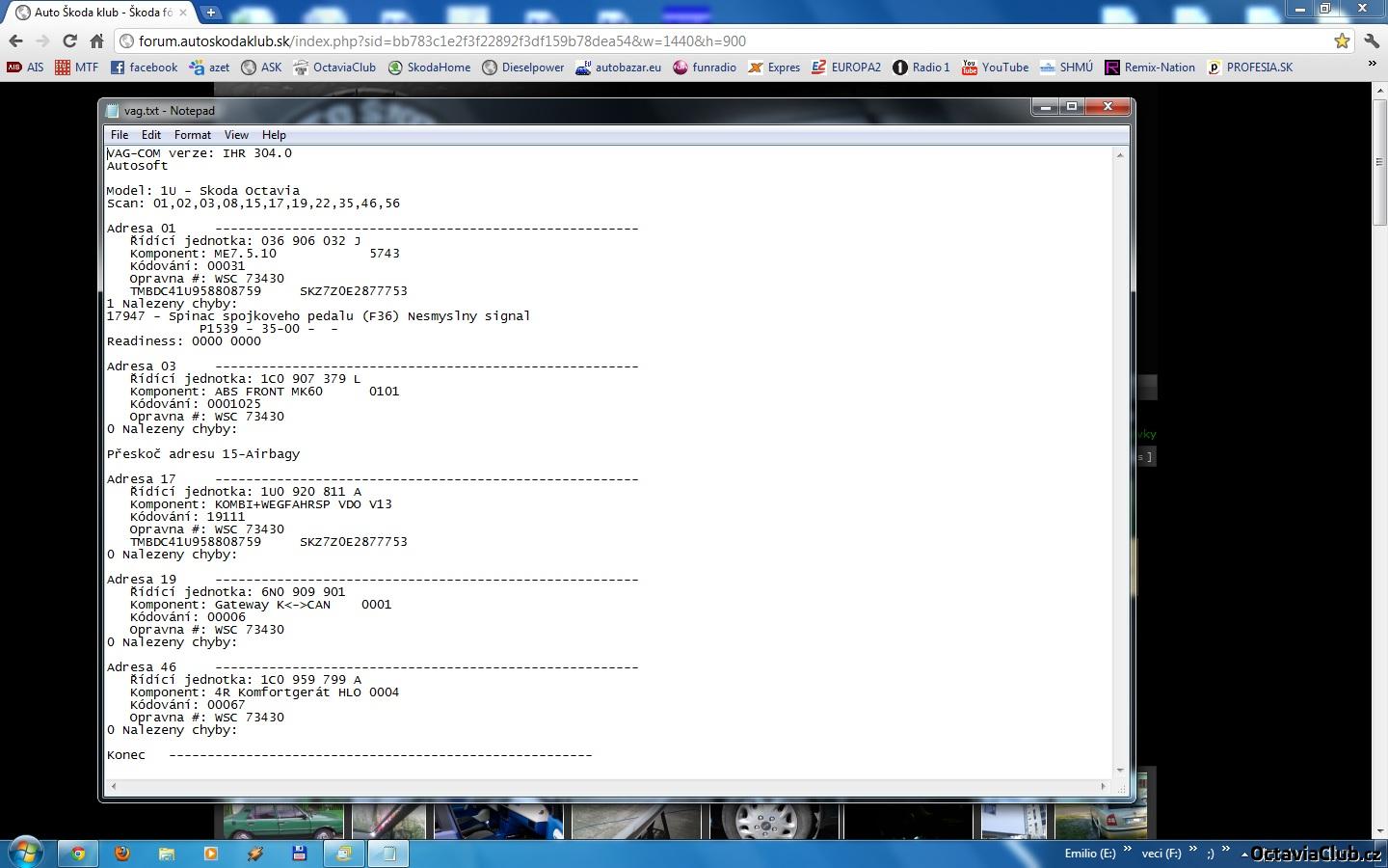

mam O1, 1,4 16V, motor BCA a mam taky problem, ze ked preradujem z nizsieho prevodoveho stupna na vyssi, tak mi furt vyletia otacky o cca 500ot/min. nevedel som co s tym, tak som napichol vag, pustil autoscan a vypisalo mi to jedinu chybu, 17947, vid obrazok.
podla visu som isiel od RJ motora, vyskusal pedale (adresa 066), furt mi tam svietilo 0100 - zoslapnuty spojkovy pedal, aj ked zoslapnuty nebol
mam si nechat skontrolovat kable, alebo rovno kupit novy spojkovy spinac?
