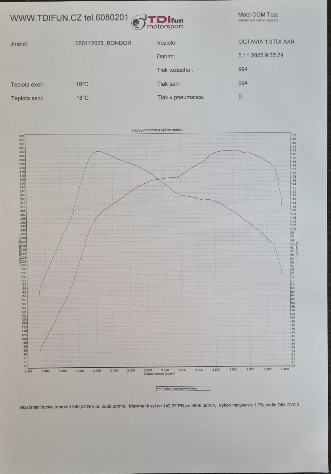

  10. Ahojte, nahodil som väčší smic, cidlo tlaku z arl a spravil priechody v podbehu za smicom. Včera sme boli u tdifuna. Výsledok 142k 340nm. Došiel na to že mám únik podtlaku tak to musim poriešiť.

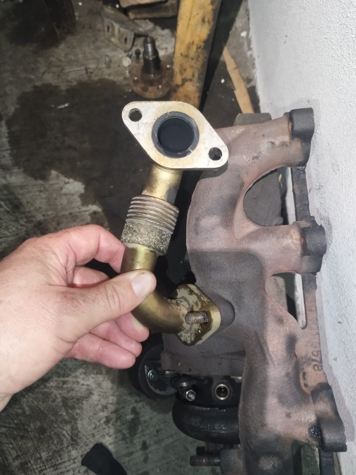

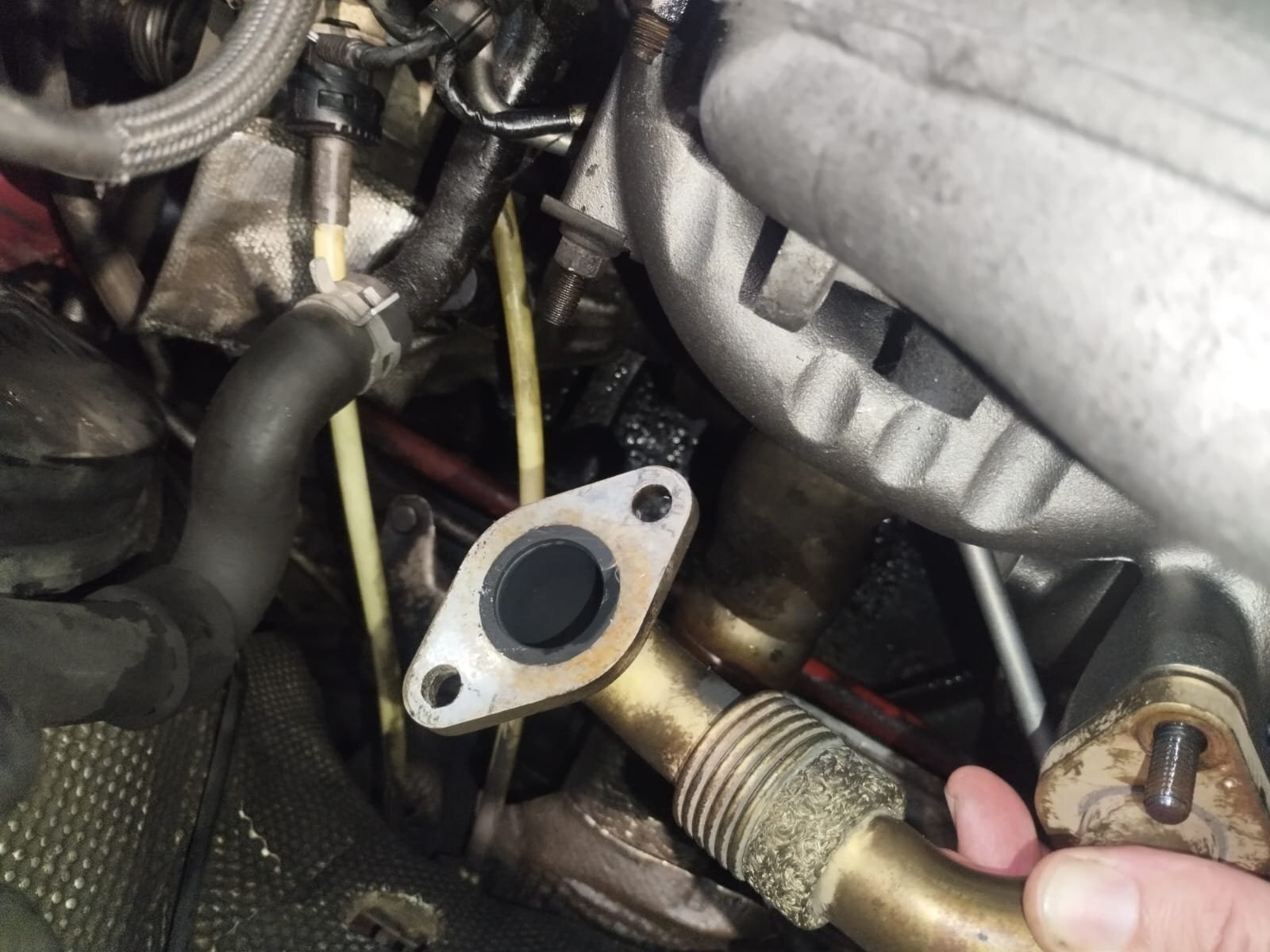

  11. Nesedi nam trubka na egr chladič Netusite aka by tam mohla sadnúť?
  12. A vedel by si zistiť že ake špičky dával? 🙂

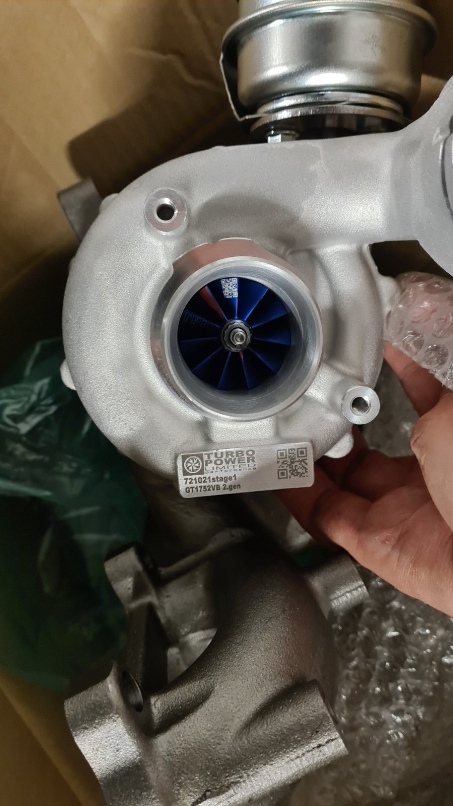

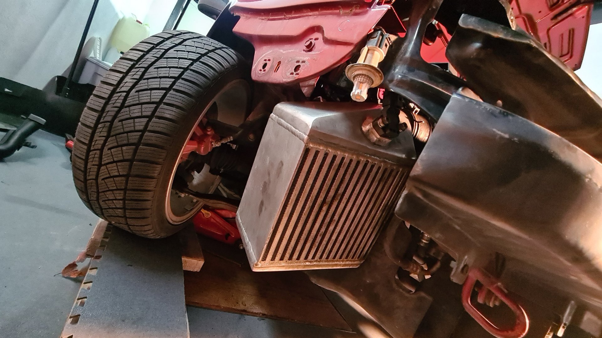

  13. Nič prelomové, len nech to jazdí svižnejšie. Dám vymeniť turbo, vyčistiť sanie, mechanik mi hovoril že pod jedným pretesní hlavu a navrhnem mu nech dá pod jedným skontrolovať vstreky. A rozmýšľam že dám väčší SMIC namiesto toho pôvodného(+diery do plastového podbehu nech prúdi vzduch) a pôjdem to dať odladiť. A uvidíme kde sa budeme hýbať ale ak to bude medzi 150-170k na začiatok budem myslím maximálne spokojný. Ak si mám dať na niečo pozor sem s radami, budem rád za každú radu. Auto má predsa len 460k takže ak treba niečo pre istotu vymeniť daj vedieť 🙂
