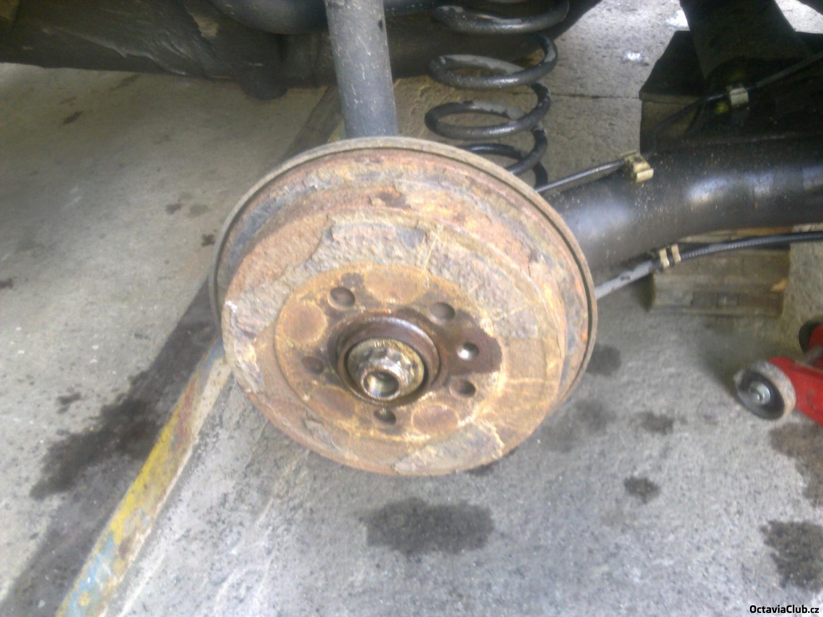

povolit kolo,zvednout a podložit auto tak aby na nás nespadlo

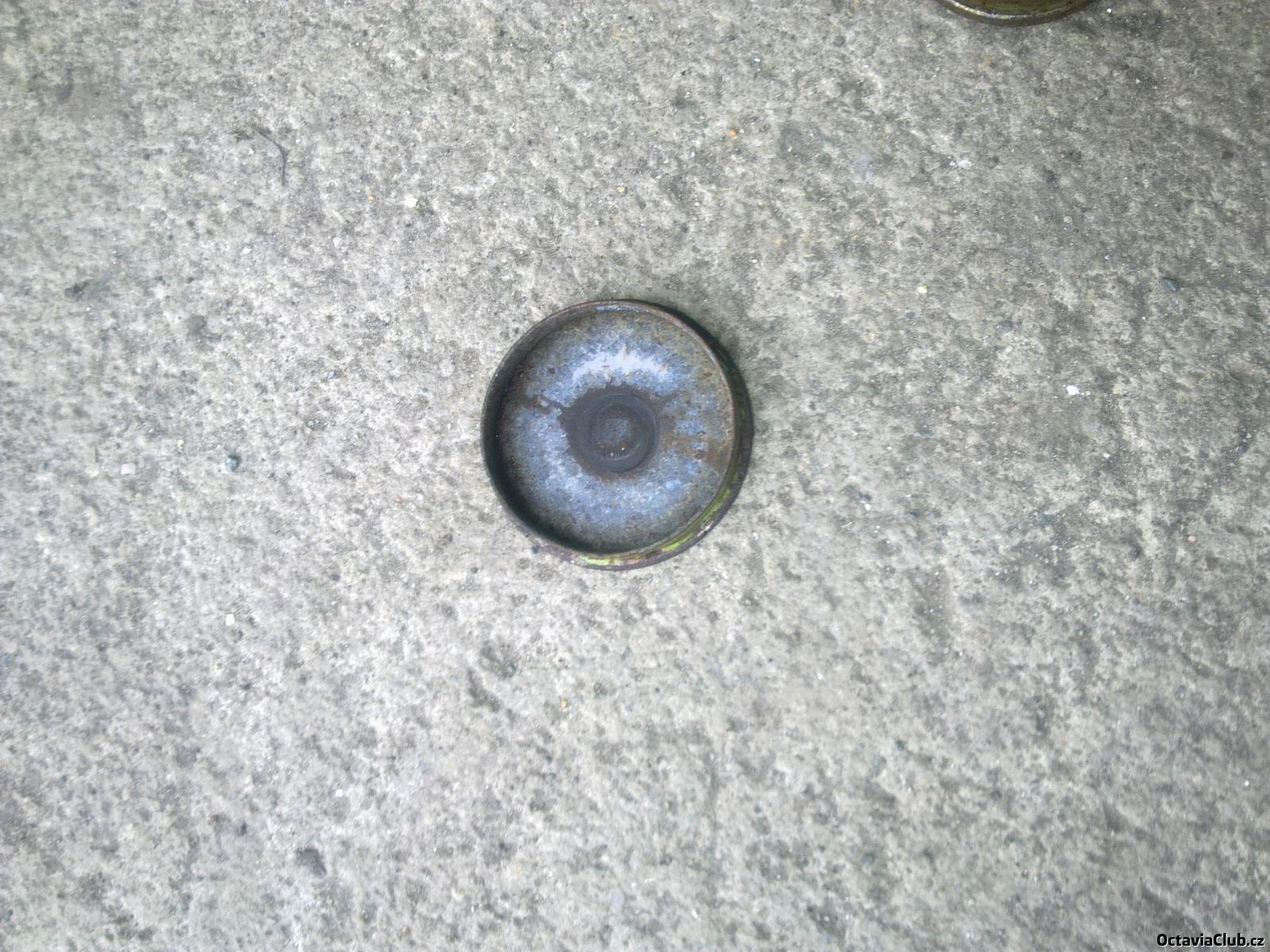

sundame kolo a z náboje sklepnem krytku pod kterou je matka jenž drží samotný náboj

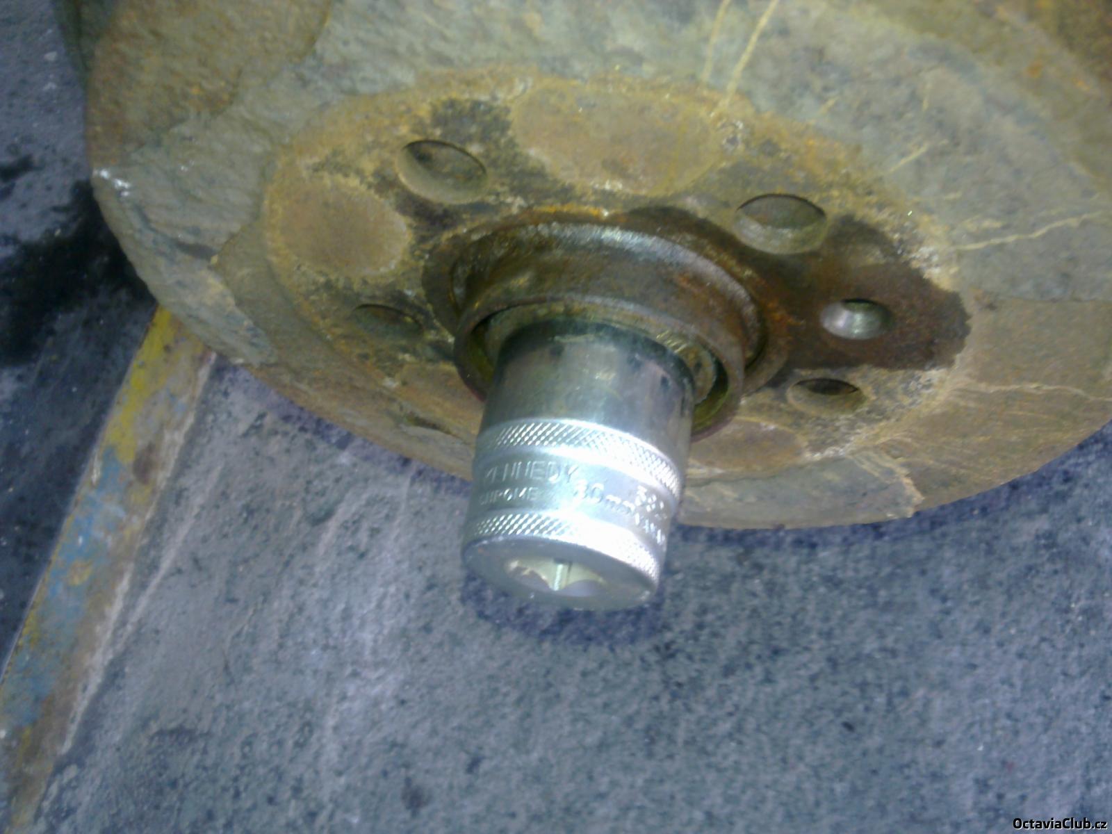

po té povolíme samotnou matku je k tomu potřeba dvanáctihran 30ka oříšek

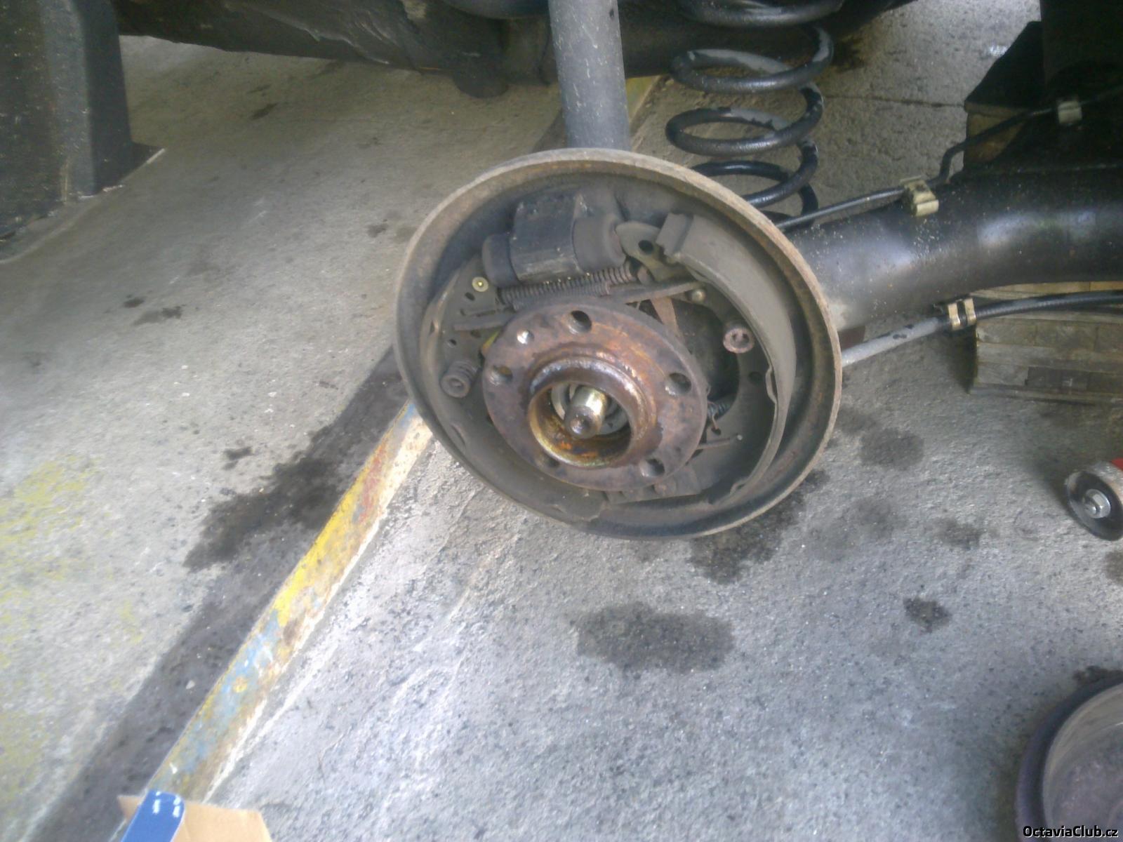

ted si povolíme šroub jenž zajištuje samotný brzdový buben a ten sundáme

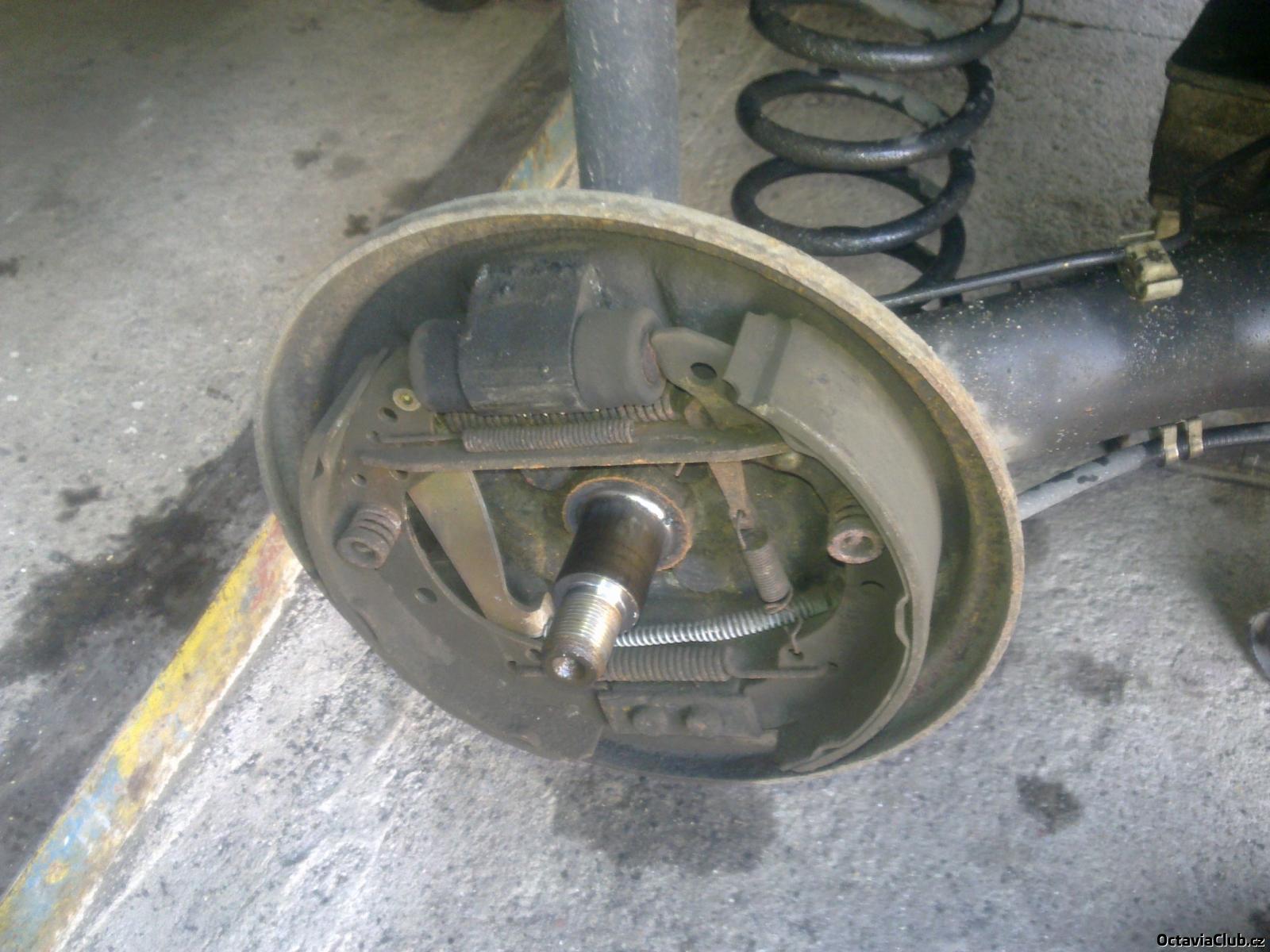

po té stáhnem náboj já použil 3ramený stahovák

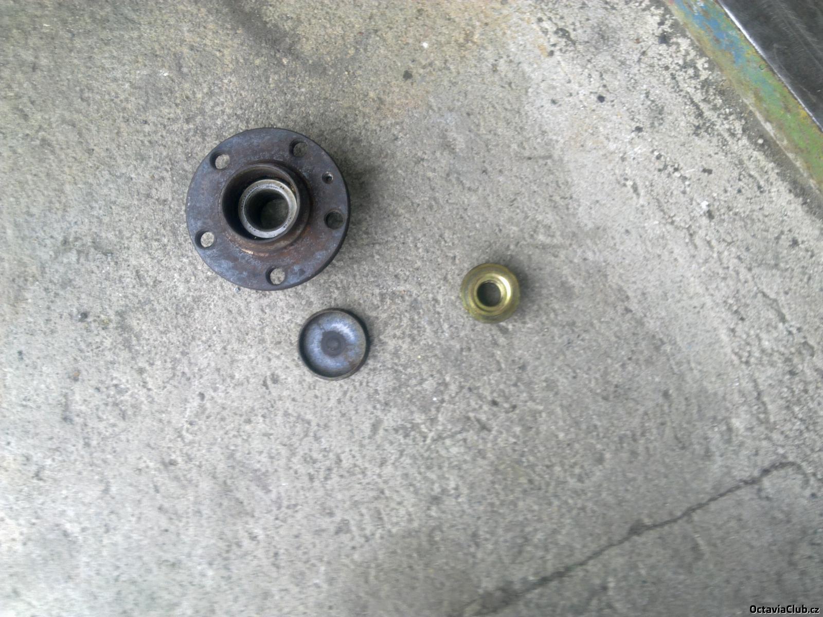

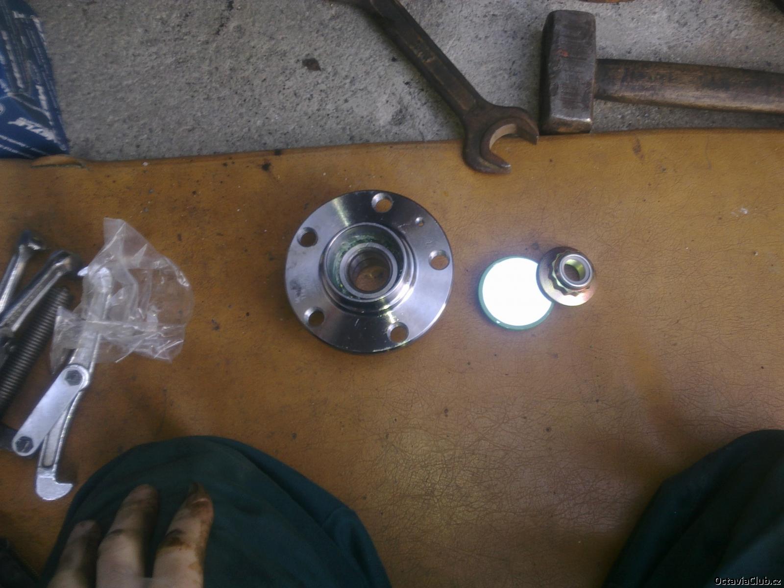

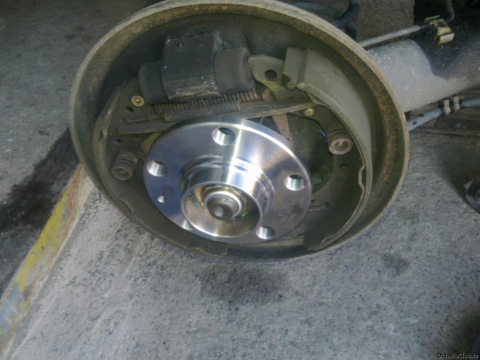

po té očistíme trn a lehce máznem vazelínou a dáme nový náboj
náboj sem nasadil a utahovánim matky dotlačil až na konec trnu po té sem to utáhl momentovým klíčem na 70nm +30stupnů
po dotažení naklepnem novou krytku
pak už jen nandat a zajistit brzdový buben,dát kolo utáhnout,sundat z heveru a máme hotovo :palec:
