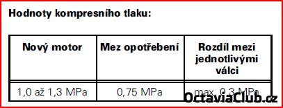

Ahoj, chtěl jsem se zeptat, v jakém rozmezí mají být kompresní tlaky u 1,6 75kW?
Naměřili mi na třech válcích 14 a na jednom 13.
Octávka si totiž papá více oleje než je zdrávo (0,5/1000km) a v sání se mi objevuje olej. Chladící kapalina čistá, modrý kouř z výfuku nepozoruji. Najeto 190 000 km. A tím se ptám i na druhý dotaz, jestli bude stačit udělat repas hlavy s novýma guferama a těsněním anebo bude problém i v pístních kroužcích?
