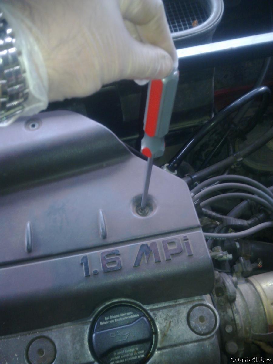

otevřít kapotu povolit 3 šrouby jenž drží plastový kryt -křížový šroubovák

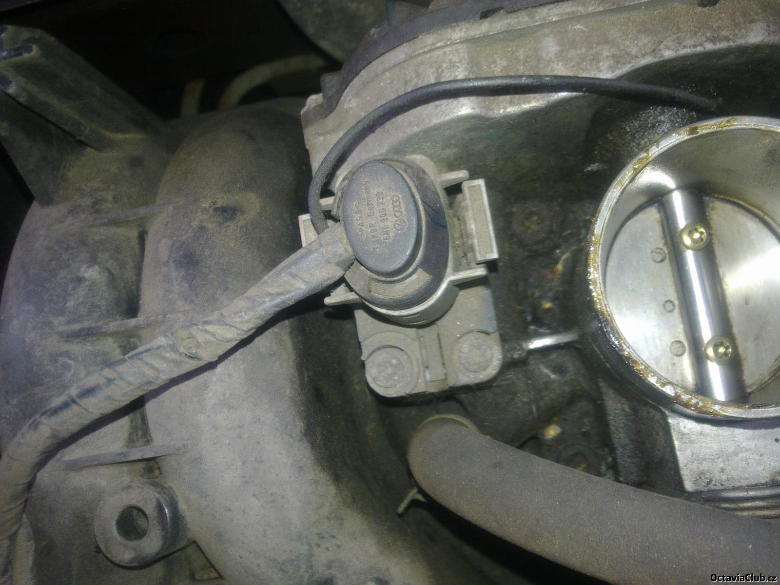

ted si ze samotné klapky vycvaknem elektrický konektor a dáme pozor vede od ní kostřící drát pod imbusový šroub jenž drží samotnou klapku takže imbus povolíme-imbus č.5

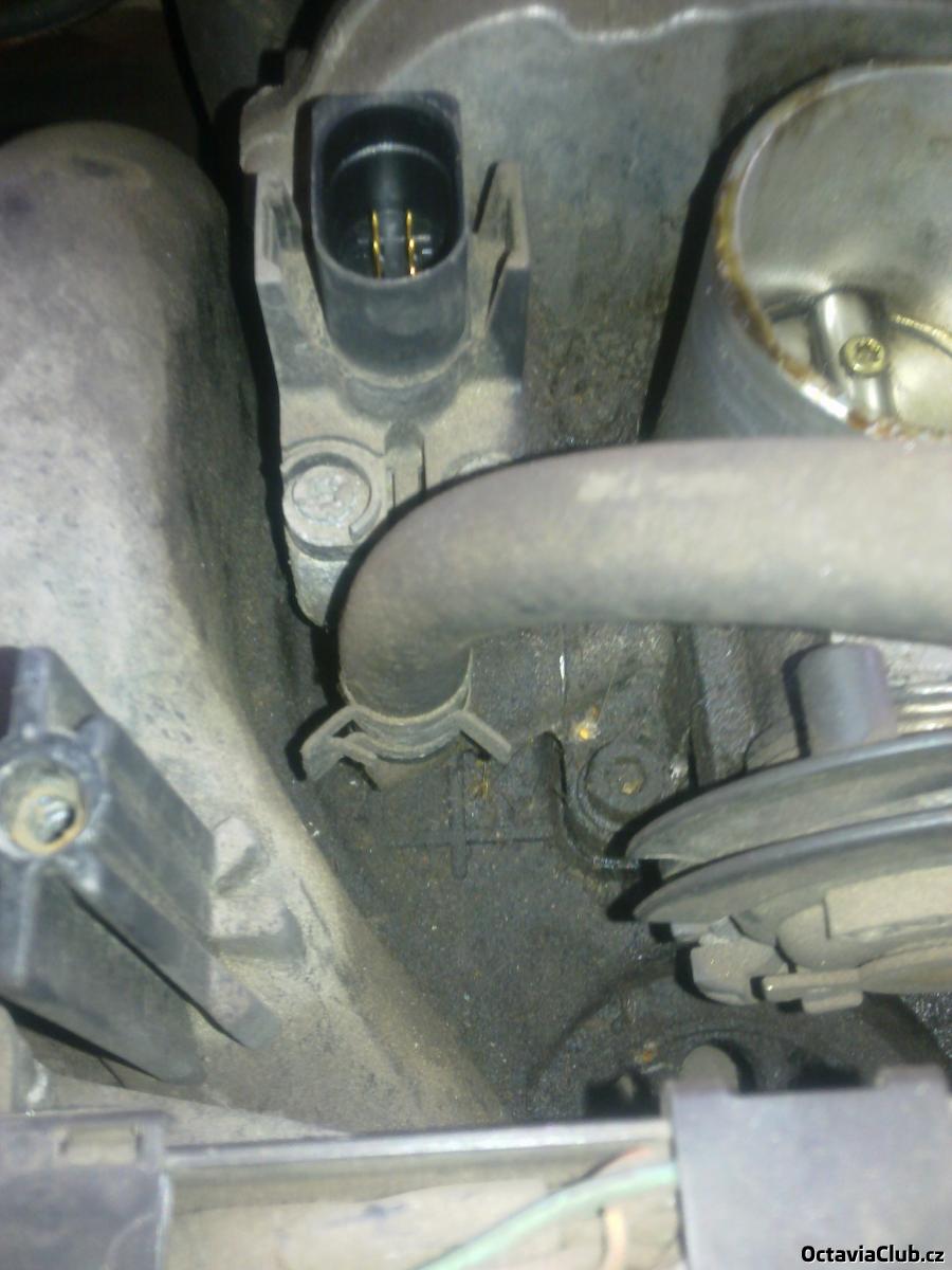

dále s klapky odpojíme hadici viz foto

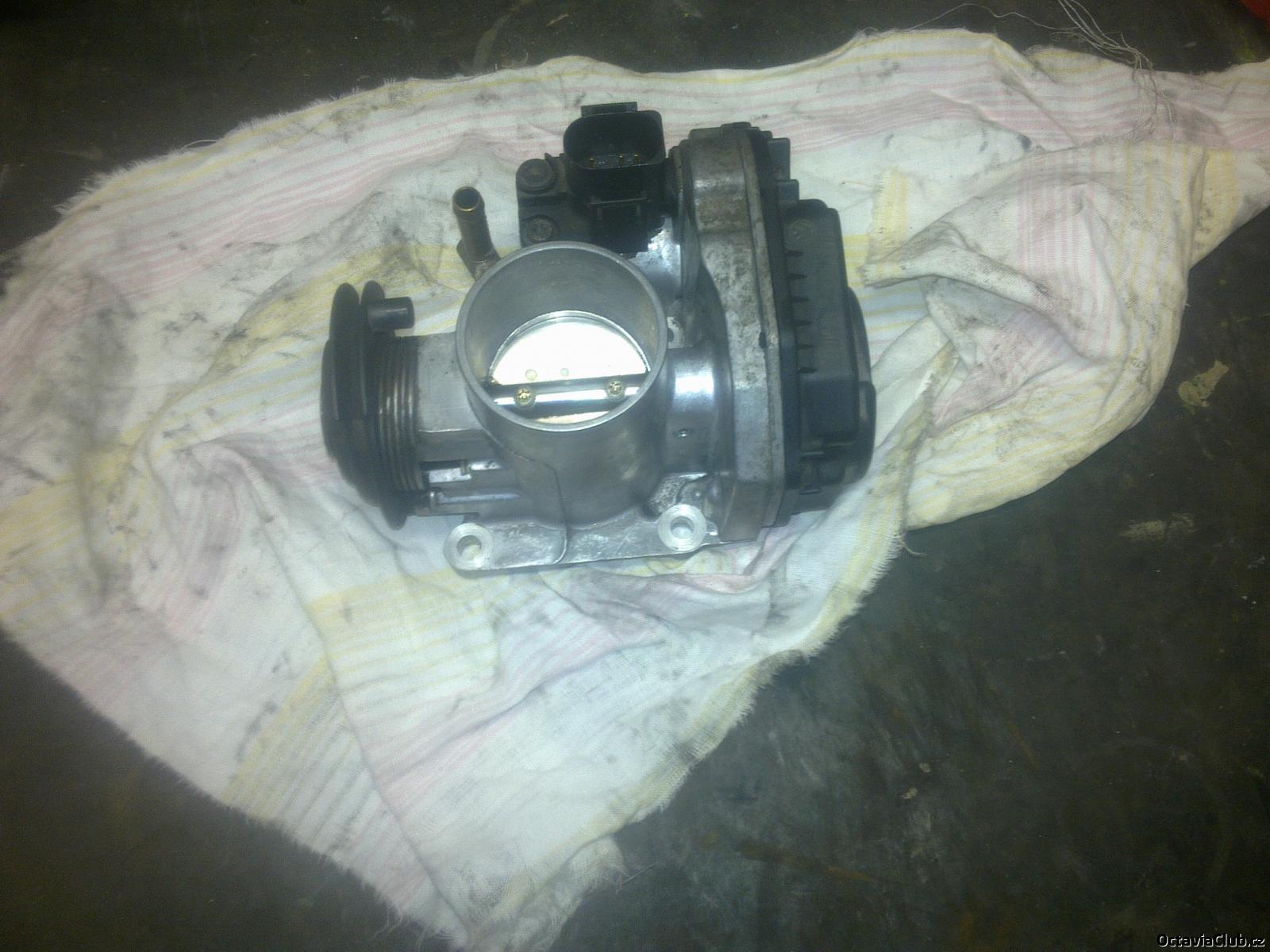

ted vyšroubujem zbývající 3 imbusy jenž drží samotnou klapku a vyndáme jí ven
klapku důkladně vyčistíme -čistič na brzdy,konkor,nafta

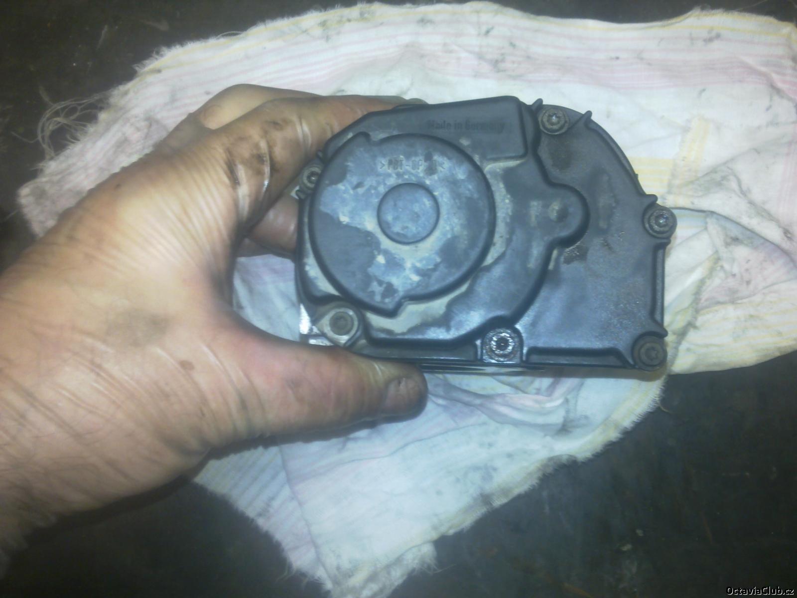

dále z boku odšroubujem 6ks torxů a opatrně vyloupnem dekl je pod ním gumové těsnění pozor na zničení icon_exclaim.gif - torx 20
skontrolujeme mechanismus jestli neni nák poškozen a ozubená kola můžem lehce máznout
dále se zaměříme na odporovou dráhu tu očistíme lihem a já jí lehce mažu diavou či se to dá stříknout i kontaktolem
