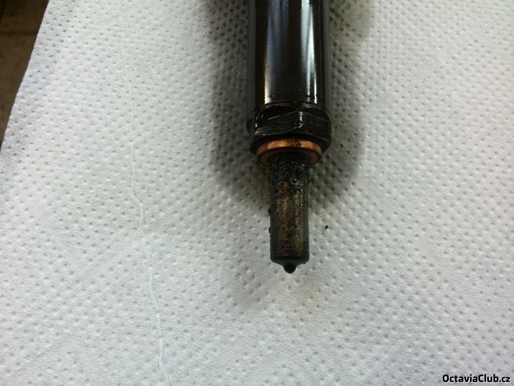

Kyselinka Odesláno Listopad 14, 2013 Sdílet Odesláno Listopad 14, 2013 Ahojte, uz nejaku dobu (asi 10t km) sledujem, ze okolo trysiek, pod plastovym krytom motora, mam nepatrne mnozstvo oleja. Najprv som tomu nevenoval moc pozornost, no predvcerom som bol z technikom skodovky a opytal som sa ho na to. Hovoril, ze sa s tym uz stretol a ze to je tym, ze to cele umelohmotne veko (vyznacene na fotke) je zle "zvarene" a ze tam to skratka moc netesni. Zevraj bola na to aj zvolavacka (ak som to spravne pochopil) a vymienalo sa to kus za kus. Lenze teraz problem je v tom, ze som takuto vec vobec nepostrehol a auto je 2 mesiace po zaruke Dnes by mi mal v robote zistit, podla VIN, ze co a ako, tak uvidime. Stretol sa s tym uz niekto? Zrejme bude treba vymena celeho kusu :( 0 Citovat Odkaz ke komentáři

Kyselinka Odesláno Leden 11, 2014 Autor Sdílet Odesláno Leden 11, 2014 Snad ano, uvidim. Ono to neni nic hrozne netecie to moc, len okolo trysiek vidim mastnotu, olej mi nijak zasadne neubuda. U mna by dotiahntie srobov asi nepomohlo, lebo ako som tak pozeral, tak to vyzera ze to srka niekde cez spoj/zvar na tom veku. Ale vyskusam to podotahovat, ze co to spravi. 0 Citovat Odkaz ke komentáři
libero1071 Odesláno Leden 11, 2014 Sdílet Odesláno Leden 11, 2014 dotiahnuť to nepomôže..uniká to tadialto 0 Citovat Odkaz ke komentáři
Kyselinka Odesláno Leden 11, 2014 Autor Sdílet Odesláno Leden 11, 2014 Ano, presne cez ten zvar mi to unika :( Prehrabal som spravy na ebay a vytiahol som jeho spravu, lebo som sa pytal ci to neni fake. I can confirm that it is 100% genuine VAG group part and not an immitation. It was bought from a genuine Volkswagen dealership here in the u.k. I sell many different car parts as you can see by my ebay items and i only ever sell original and genuine parts. Kind regards,Donna. Ano, su to len pismenka, ale tak snad to bude dobre. Ta fraza "It was bought" znamena v nasej reci asi ze "Uje*al som to" :lool: 0 Citovat Odkaz ke komentáři

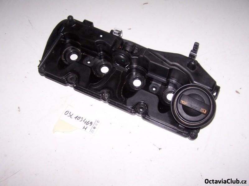

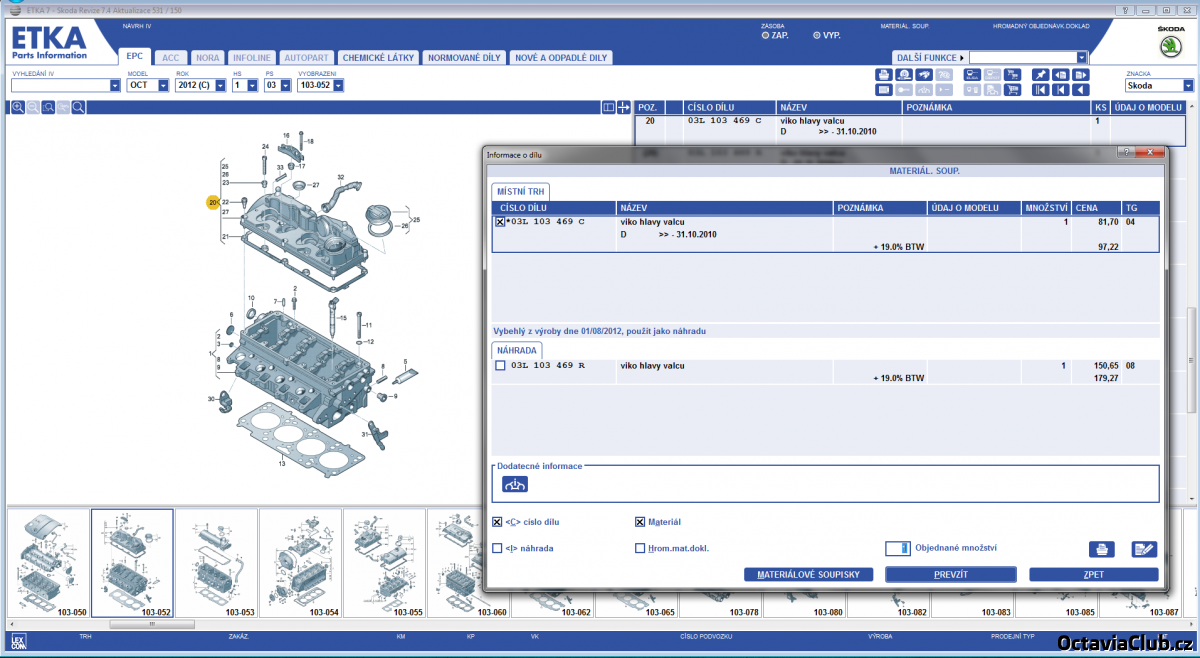

Kyselinka Odesláno Leden 22, 2014 Autor Sdílet Odesláno Leden 22, 2014 JJ, tiez som pocul o vyrobnej chybe, ako som pisal aj vyssie. Otazne je kolko to "zalepenie" vydrzi. Mozno aj koli tomu je ten C-ckovy diel vybehnuty z vyroby a nahradil ho R-kovy, ktory sa dava primarne do 2.0TDI...aspon co som pozeral do ETKy Inak kolko si vypytali v servise za to zalepenie? Ci to bolo v ramci garancky? Byt tebou, tak pri dalsom servise, este v zaruke, by som pozadoval vymenu, lebo tam vznikaju poriadne tlaky a nejake zalepenie nemusi pomoct. Hlavne ked sa v podstate jedna o zvar dvoch dielov. Ja mam uz vsetko prichystane, len sa odhodlat do vymeny. Zrejme to necham do jari/leta a potom vymenim. 0 Citovat Odkaz ke komentáři

Kyselinka Odesláno Leden 22, 2014 Autor Sdílet Odesláno Leden 22, 2014 Cenu som vyssie pisal. V etke je uvedene 180€, no v blave v ND chcu za to cez 2 kila 0 Citovat Odkaz ke komentáři

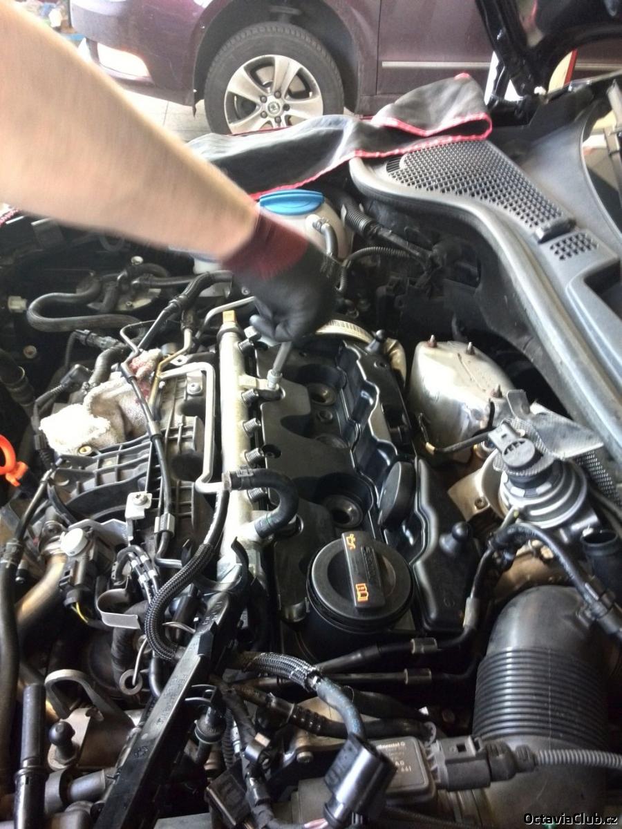

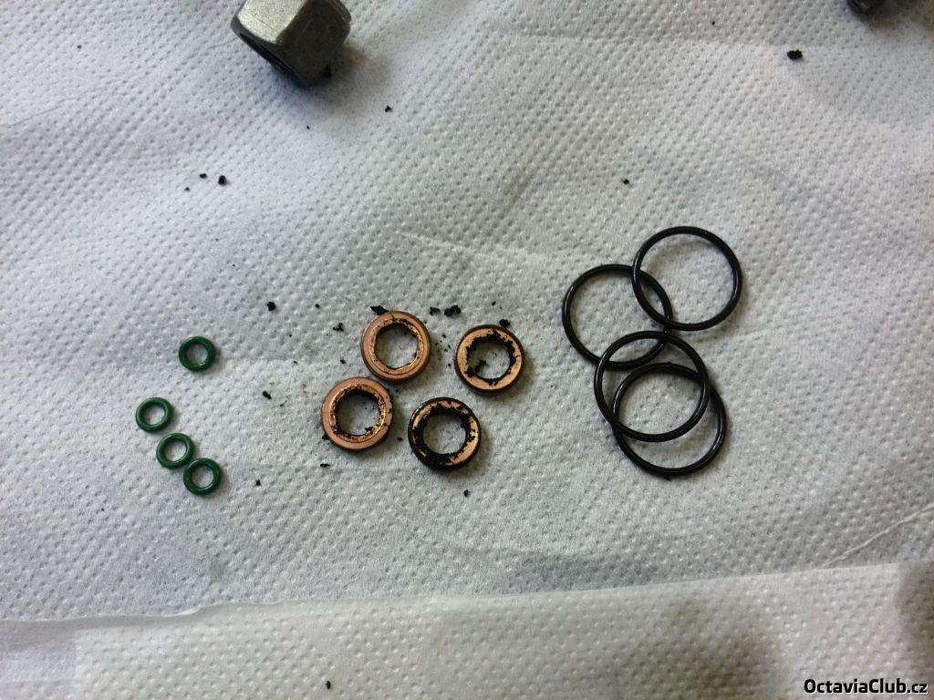

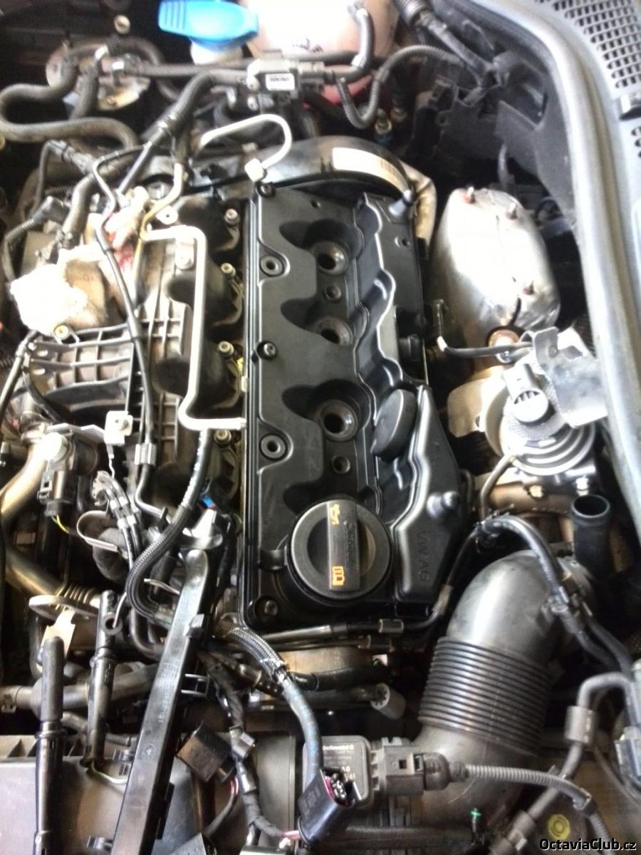

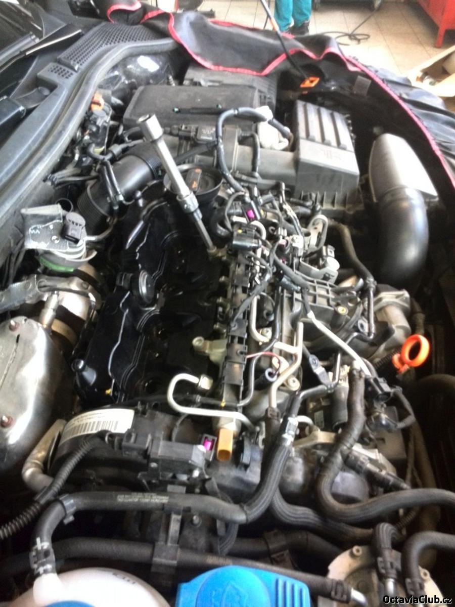

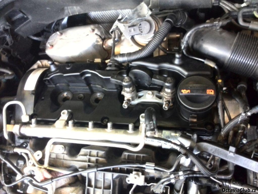

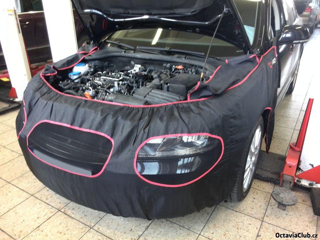

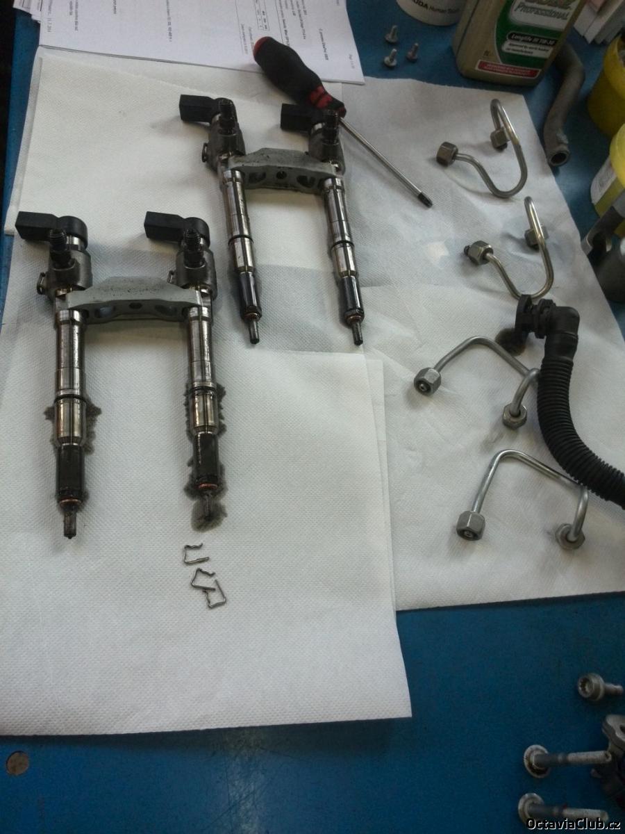

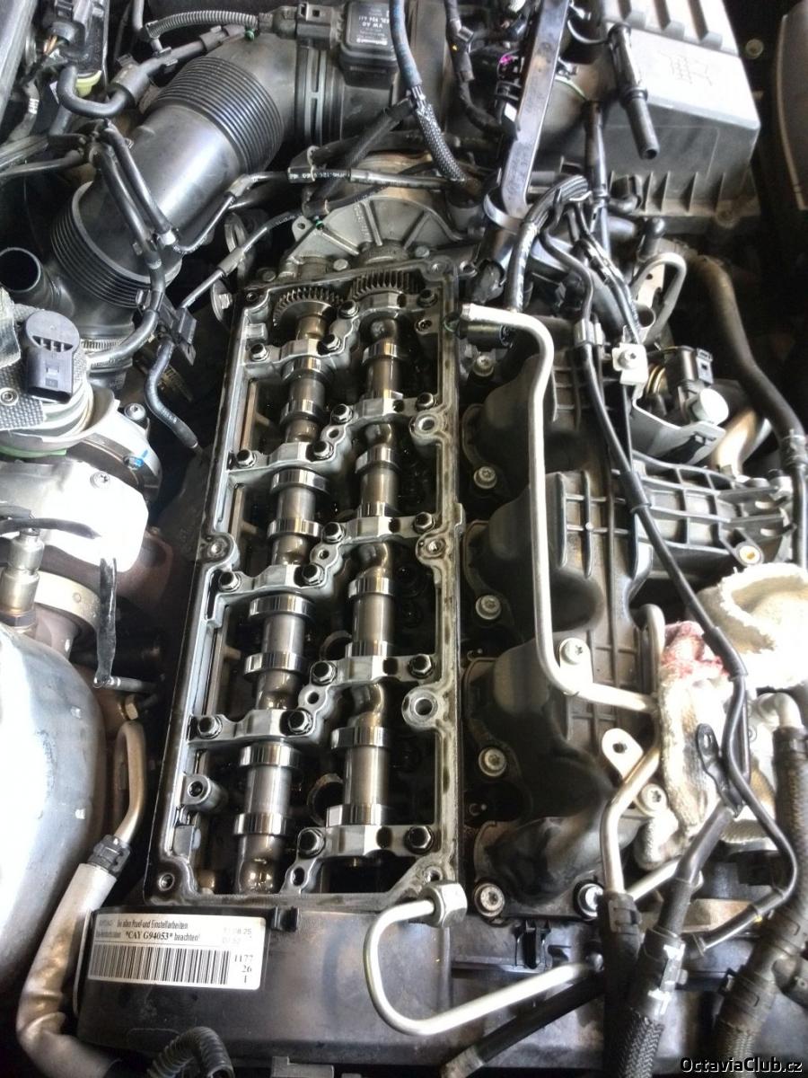

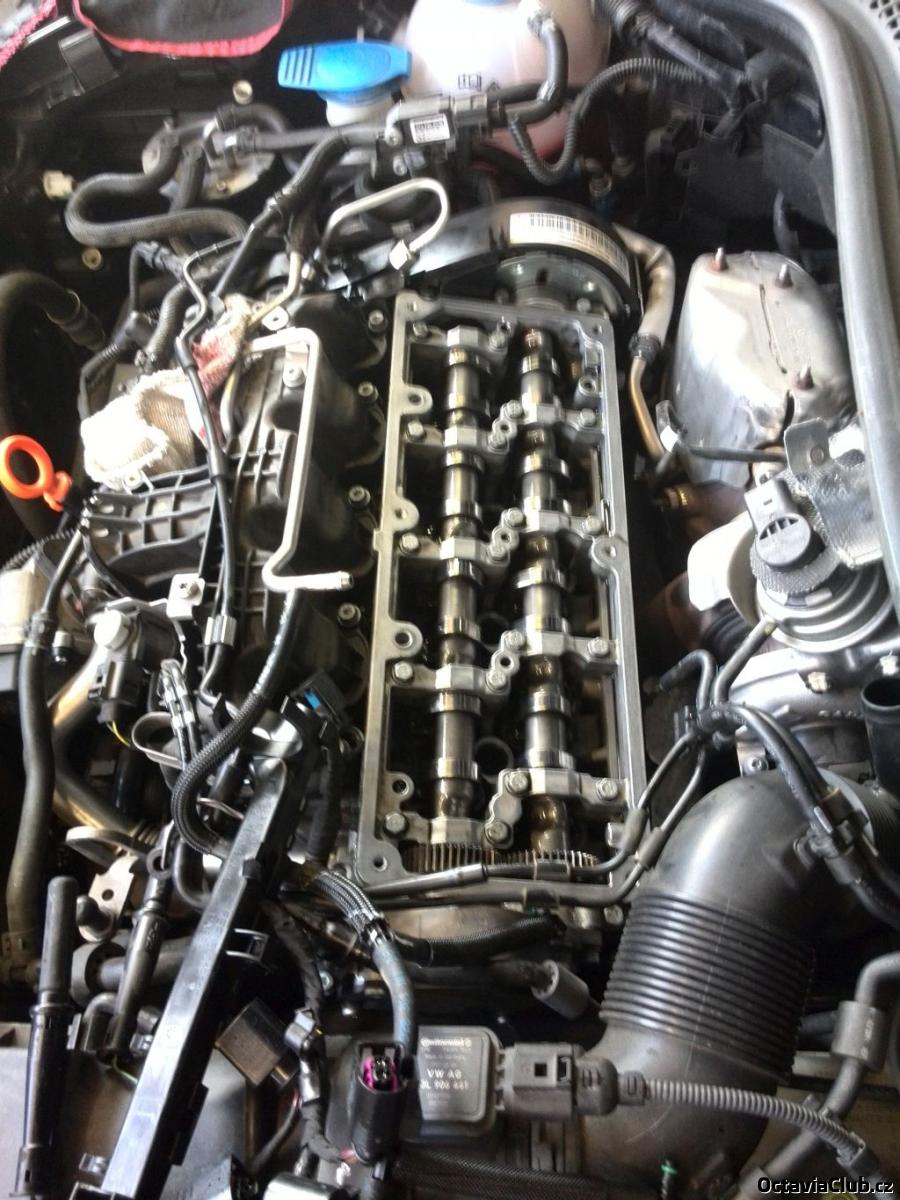

Kyselinka Odesláno Březen 13, 2014 Autor Sdílet Odesláno Březen 13, 2014 Takze vcera som bol v servise a veko sa vymenilo :) Ak by niekoho zaujimalo, tak je potrebne, alebo je dobre este vymenit: Svorka 03L130447 - 4ks O-kruzok WHT000884 - 4ks Kruzok tesniaci gulaty WHT005301 - 4ks Srob s valcovou hlavou WHT003187 - 2ks Kruzok tesniaci 03L130519 - 4ks + samotne veko 03L103469R Robota na cca 2,5hod, cena zalezi od servisu, kolko berie na 1hod. Par foto: Touto cestou este raz chcem podakovat panovi doktorovi ( :D) za perfektne vykonanu pracu Snad uz bude teraz pokoj. 0 Citovat Odkaz ke komentáři

Kyselinka Odesláno Červen 12, 2014 Autor Sdílet Odesláno Červen 12, 2014 Dnes som kontroloval veko po 10t km a zatial ani najmensi naznak mastnoty 0 Citovat Odkaz ke komentáři
