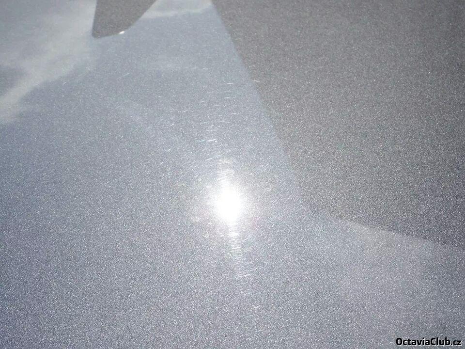

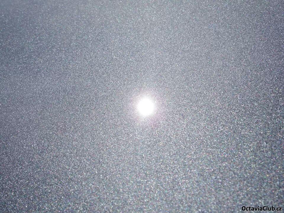

Přiložil fotky levá je ze škody 105 L r.v. 1988 která měla totálně zkřídovatělý a matný lak. Na takovouto korekci zpět do lesklého a hladkého povrchu je lepší využít rotační leštičky. Druhá fotka je z úplně nové Škody Rapid r.v. 2014 kde byly vidět hologramy na b sloupcích které jsou lakovány choulostivím černým klavírem, tady se zase hodí pohyb navíc orbitální leštičky a její menší rychlost.

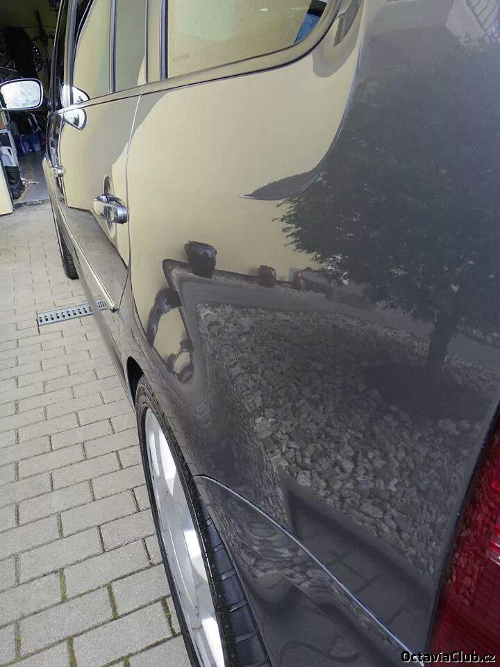

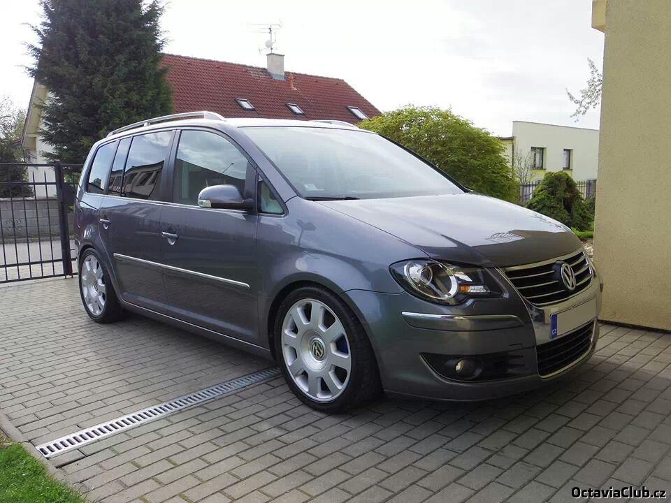

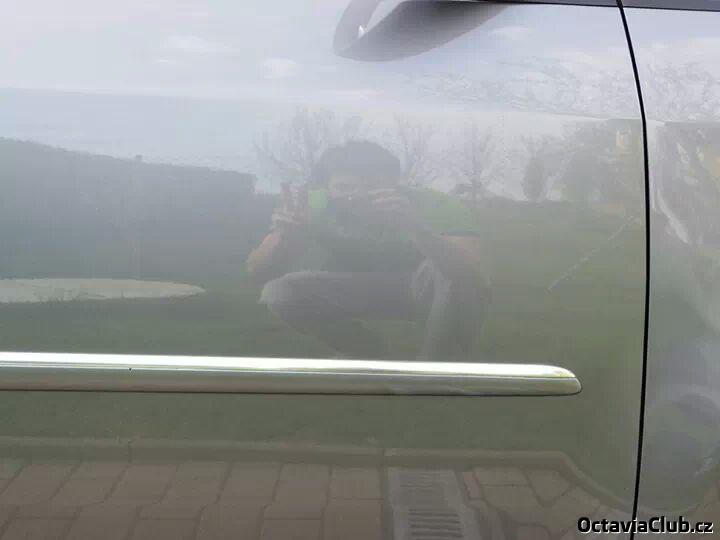

Takže k Shine mate ERO600. Je to moje první leštička, ale v porovnání s Buff daddy je o něco hlučnější. Také se mi zdálo více že se více zahřívá, než by měla. Kdybych kupoval znova asi bych šel do Buff daddyho nebo Kestrela. Přidám taky nějaké výsledky za použítí past Menzerna a kotoučů od Chemiků.
post-223-0-98785700-1397407059_thumb.jpegpost-223-0-57327900-1397407072_thumb.jpegpost-223-0-37171900-1397407088_thumb.jpegpost-223-0-74429100-1397407210_thumb.jpegpost-223-0-07822400-1397407221_thumb.jpeg
