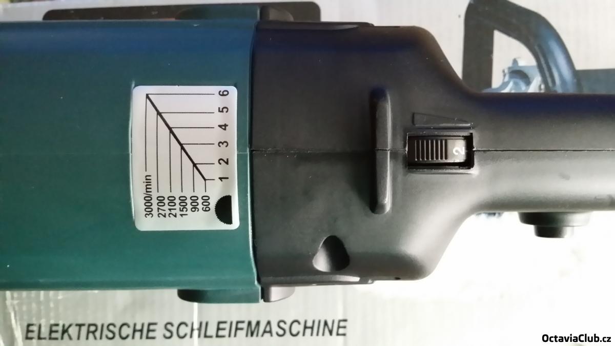

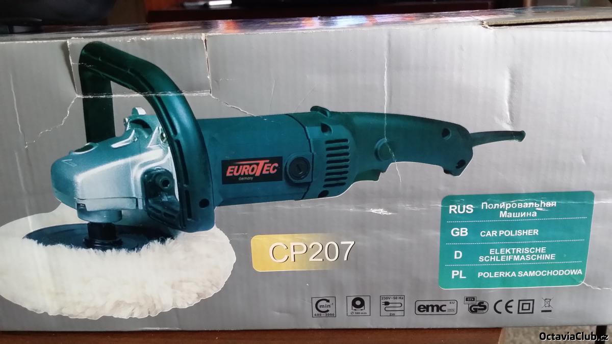

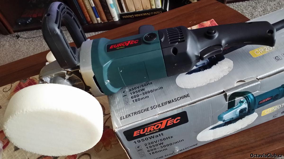

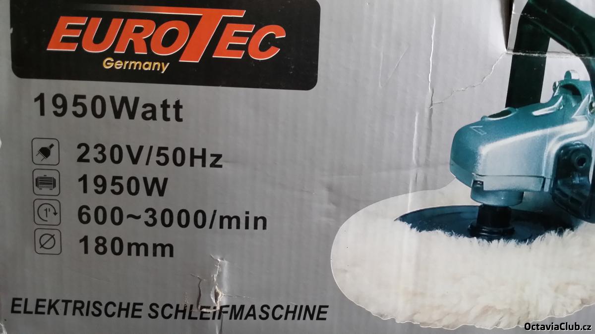

Mohli by jste mi někdo poradit, jaký mám nejlíp koupit unašeč a v jakém průměru / potažmo jaké ty kotoučky vybrat a od které značky nejlíp . Mám leštičku, sice ne nějakou špičkovou značku, ale myslím , že je O.K. (přihazuji její foto) . V příslušenství je kotouč o průměru 180mm, což jsem ani na Detailing shopu nenašel, takže nějaký menší průměr asi . Díky za rady :-)
