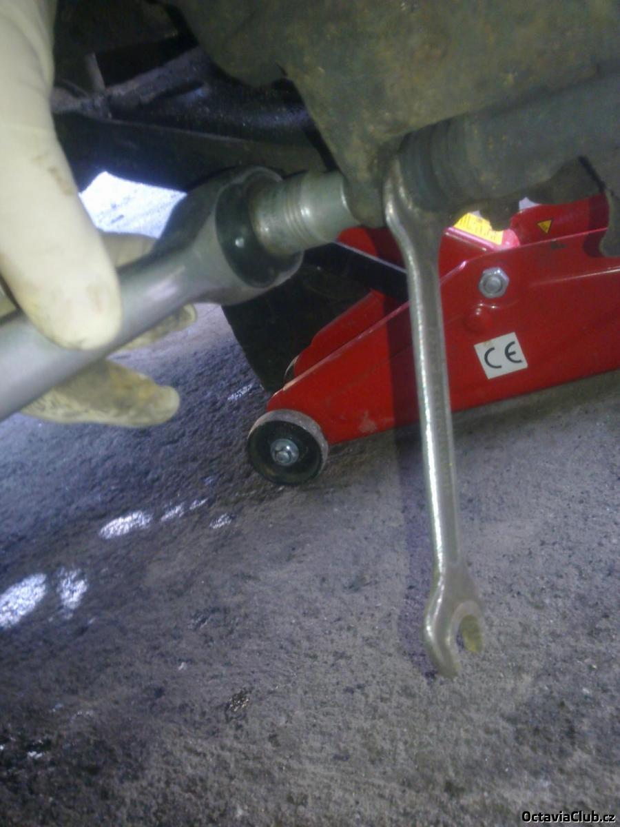

ted je třeba povolit a sundat brzdič 2 ks šroubů-plochý klíč 15ka a gola oříšek 13ka

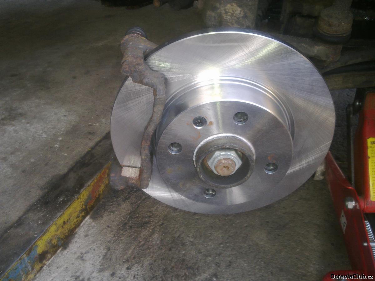

dále vyndáme brzdové destičky a povolíme a sundáme třmen brzdiče 2ks šroubů -gola oříšek 14ka
dále povolíme zajištovací 6ku šroubek jenž drží samotný kotouč a sundáme ho-plochý či křížový šroubovák
vemem drátěný kartáč a před nasazením nového kotouče očistíme dosedací plochu na náboji
dáme nový kotouč- pokud je mastný nejprve očistíme čističem brzdexclamation.gif- a zajistíme ho šroubkem
