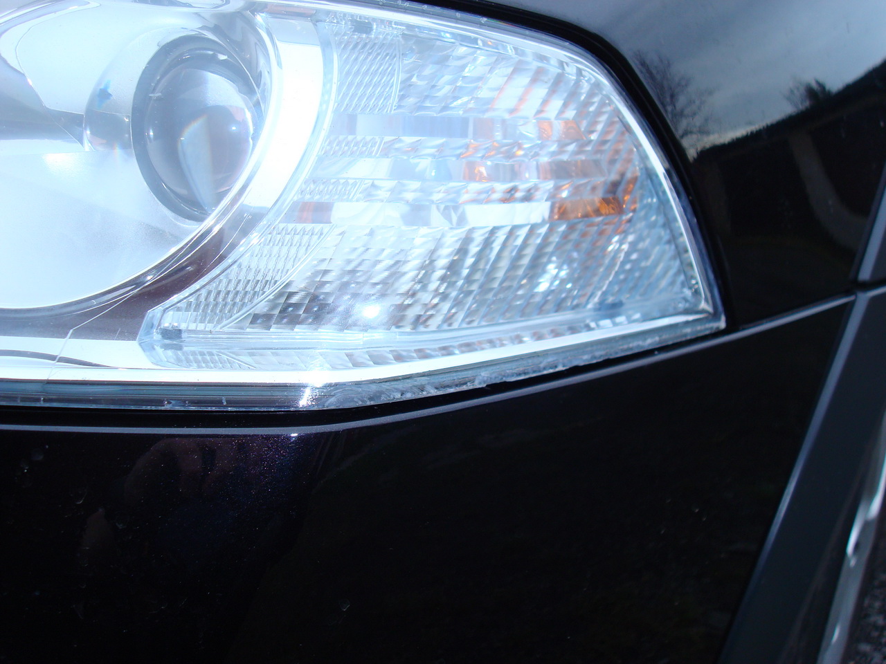

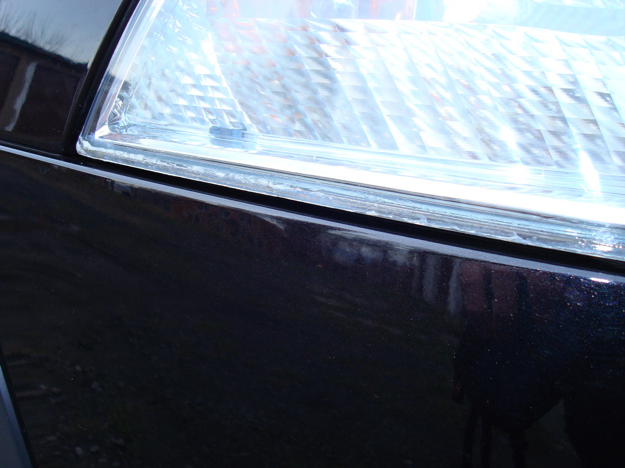

Zdar lidi, už jste se někdy setkali s něčím podobným? Začala se mi třepit hrana obou xenonů a v autorizovaném servisu mi řekli, že kvůli mech. poškození po předchozí majitelce a mojí aktivitě (natřel jsem to bezbarvým lakem, aby se to nešířilo dál) mi to nemůžou vzít jako reklamací. Jestli se Vám něco takového stane, na nic nešahat a rovnou do servisu! Momentálně sháním novou sadu Xenonů, takže kdyby jste někdo o něcem vědel :).

V prípade, že svetlo je mechanicky poškodené, by bol problém aj s reklamáciou v záručnej dobe - každý prípad sa posudzuje individuálne. Videl som už svetlá, ktoré boli zažltnuté a mali úplne popraskané plexi, vtedy bol problémom veľký kilometrový nájazd a použitie agresívnej náplne do ostrekovača. Obávam sa, že uplatniť reklamáciu svetiel, ktoré sú na fotke, bude problém, a nielen preto, že už sú dávno po záruke :D
mischicka: To by bolo najlepšie - ja to zajtra hodím do systému a uvidíme, čo z toho vylezie... Voľakedy sa zobrazovali všetky dodatočné info pre daný model od počiatku jeho výroby, ale už hodnú dobu sa zobrazujú len veci, ktoré sa týkajú buď priamo daného auta, alebo daného číselného rozsahu VIN kódov, alebo dáta výroby alebo tak podobne :)
