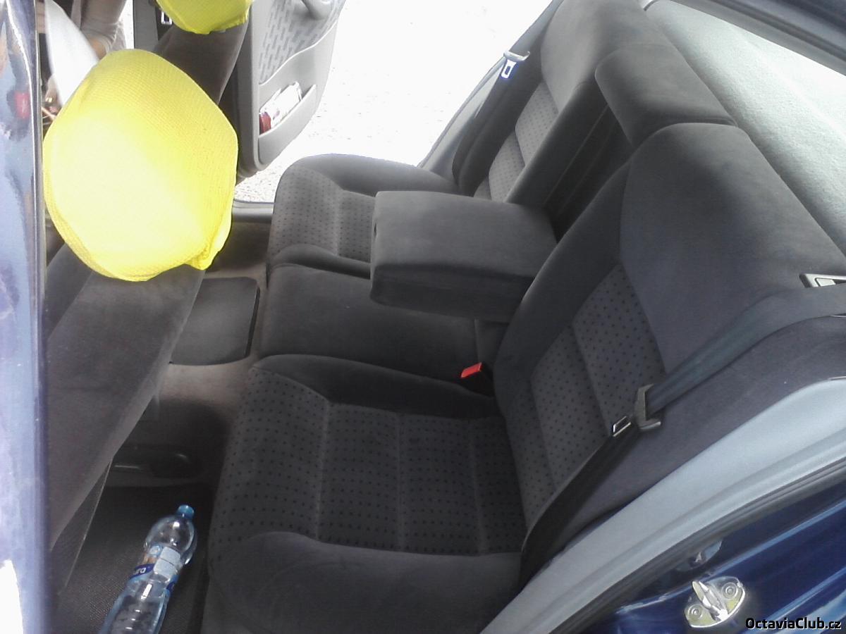

Tak po hodne dlouhe dobe dostala oktavka par darecku :) znova predelane podsviceni budiku,loketni operka a sedacky z golfa IV. Ze sedacek mam velkou radost, jsou o dost pohodlnejsi,prijemnejsi a hlavne sirsi,sedi se v nich paradne :)

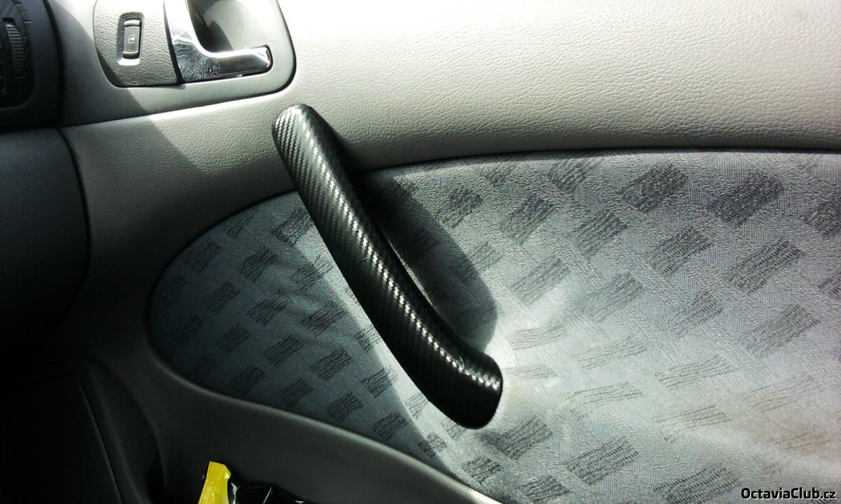

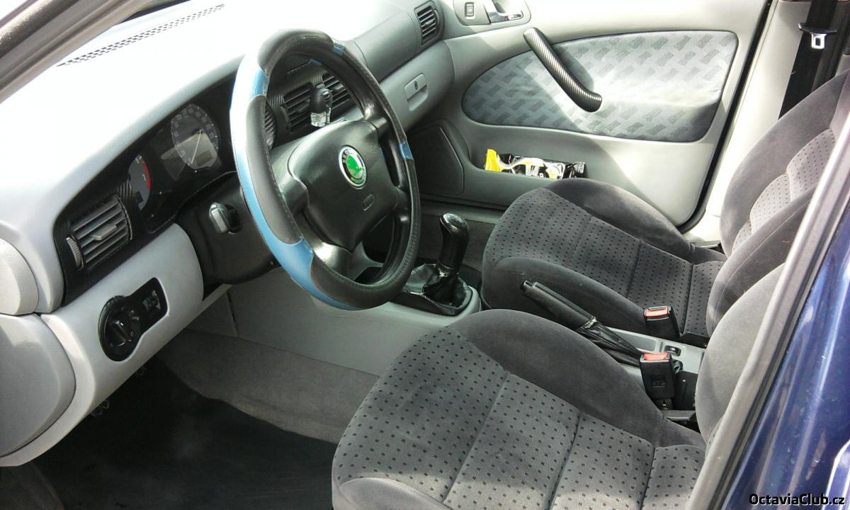

Dál jsem v interiéru strhal nálepky ala dřevo a polepil pár věcí karbonovu folii. Trochu jsem se bál jak to bude vypadat, ale nakonec to není až tak strašné. No a vzhledem k tomu že lak na kapotě, střeše a kufru už jsou v dost špatném stavu, tak během tohoto léta se bude lepit karbonová folie i tam. Tak uvidíme jak to bude vypadat.
