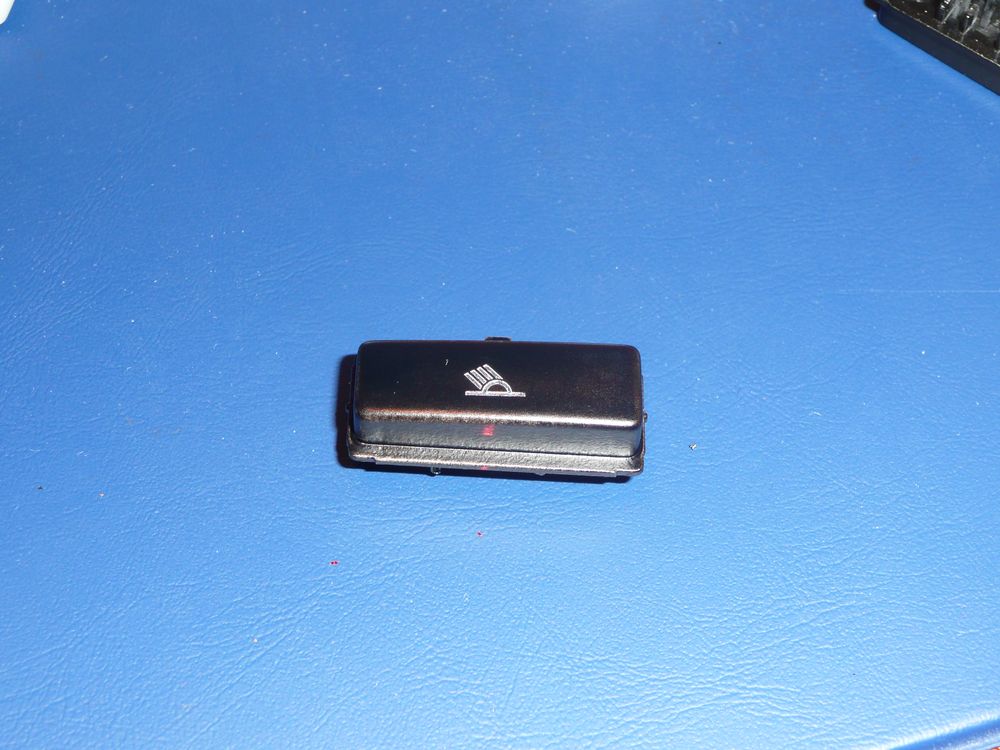

• Přední stropní lampička ze Superba s difuzním osvětlením a čtyřmi ledky, 1 patice (ledka) má 12 menších ledek. Svítí to opravdu moc krásně! Navíc je lampička podsvícená, narozdíl od té klasické v OII. Ale problém byl, že jsem musel lampičku přelakovat na černo, protože pro Superba se v černém provedení nedělá. Jenže jak (ne)přelakovat ty mále symboly na tlačítkách které jsou podsvícené? Nakonec se porařilo. Podsvícení je napojeno na spínač světel. (viz. foto)

Jak se ti povedlo neprelakovat ty male symboly ve stropnim osvetleni ? :huh:
Je to tak, kdyz se podivas tak ty symboly jsou jako malinko zahloubeny (okolo je nastrik barvy). Tak jsem vzal zubni pastu a tou pretrel ty symboly, potom jsem pouzil papir jako sterku a prebytecnou pastu setrel a ocistil, tim ta pasta zustala jen v tech symbolech. Nalakoval a po zaschnuti vzal jehlu a pomalinku to seskrabaval, nektere sly dobre nektere hur.
Taky by to mohlo jit voskem, co myslis? Zalit voskem, prestrikat, nahrat a vosk vytece :)
Tak tos vymyslel dobre :)
Akorat pak vydloubavat pastu uz nebude asi moc zabava.
